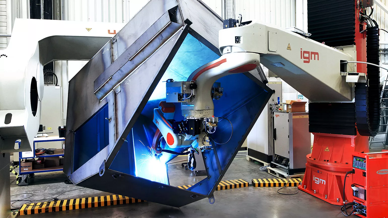

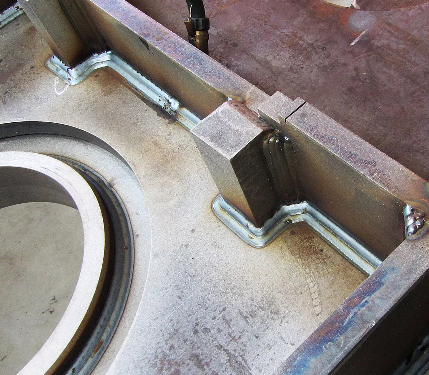

Das Fügen von schweren Komponenten ist für die Schweißtechnik eine besondere Herausforderung: Die Teile sind sehr groß und die Materialien dick. Eine Schwerlast-Achse besteht beispielsweise aus bis zu 50 Millimeter dickem Stahl (Stahlqualität S355) und ist etwa eineinhalb Meter lang. Kehl- und HV-Nähte müssen strengen Qualitätskriterien entsprechen. Auch auf die Optik der Naht achten die Hersteller penibel. Zudem sind die Bauteil-Toleranzen und Spalten größer als etwa im Automotive-Bereich. Die Schweißsysteme benötigen daher eine gute Sensorik, um die Nahtstelle zu erkennen.
Werner Angerbauer erläutert, wie igm diesen Aspekt in die Praxis umsetzt: „Die Sensorik, diverse Nahtsuchsysteme und Manipulatoren sind bei igm in eine fertige Schweißlösung integriert. Wir haben eigene Nahtverfolgungssysteme und Laserkameras entwickelt, mit denen wir die Qualität der Schweißnaht sicherstellen. All das ist in einem Gerät verbaut. Das reduziert die Komplexität für den Anwender und erleichtert die Bedienung.“
„EINE GESAMTLÖSUNG, DIE EINWANDFREI FUNKTIONIERT.“
Nicht nur die Sensorik, auch die eigentliche Schweißtechnik ist sehr gut mit der Anlage vernetzt. Möglich macht das die langjährige Partnerschaft zwischen igm und Fronius. „Wir arbeiten seit den 1980er Jahren eng mit dem Hersteller zusammen. Dadurch sind wir sehr gut aufeinander abgestimmt und der Kunde erhält eine Gesamtlösung, die einwandfrei funktioniert“, sagt Angerbauer und nennt als Beispiel die integrierte Bedienung: „Der Kunde hat nur ein Bedienpanel, über das er beides – die Roboteranlage und die Schweißstromquelle – steuert. Das erleichtert dem Anwender die Arbeit.“ Außerdem brauchen Drahtvorschub und Schlauchpakete von Fronius so wenig Platz, dass igm diese in den Roboterarmen verbauen kann. Das macht das System kompakter und verbessert die Zugänglichkeit zu den zu schweißenden Bauteilen.
