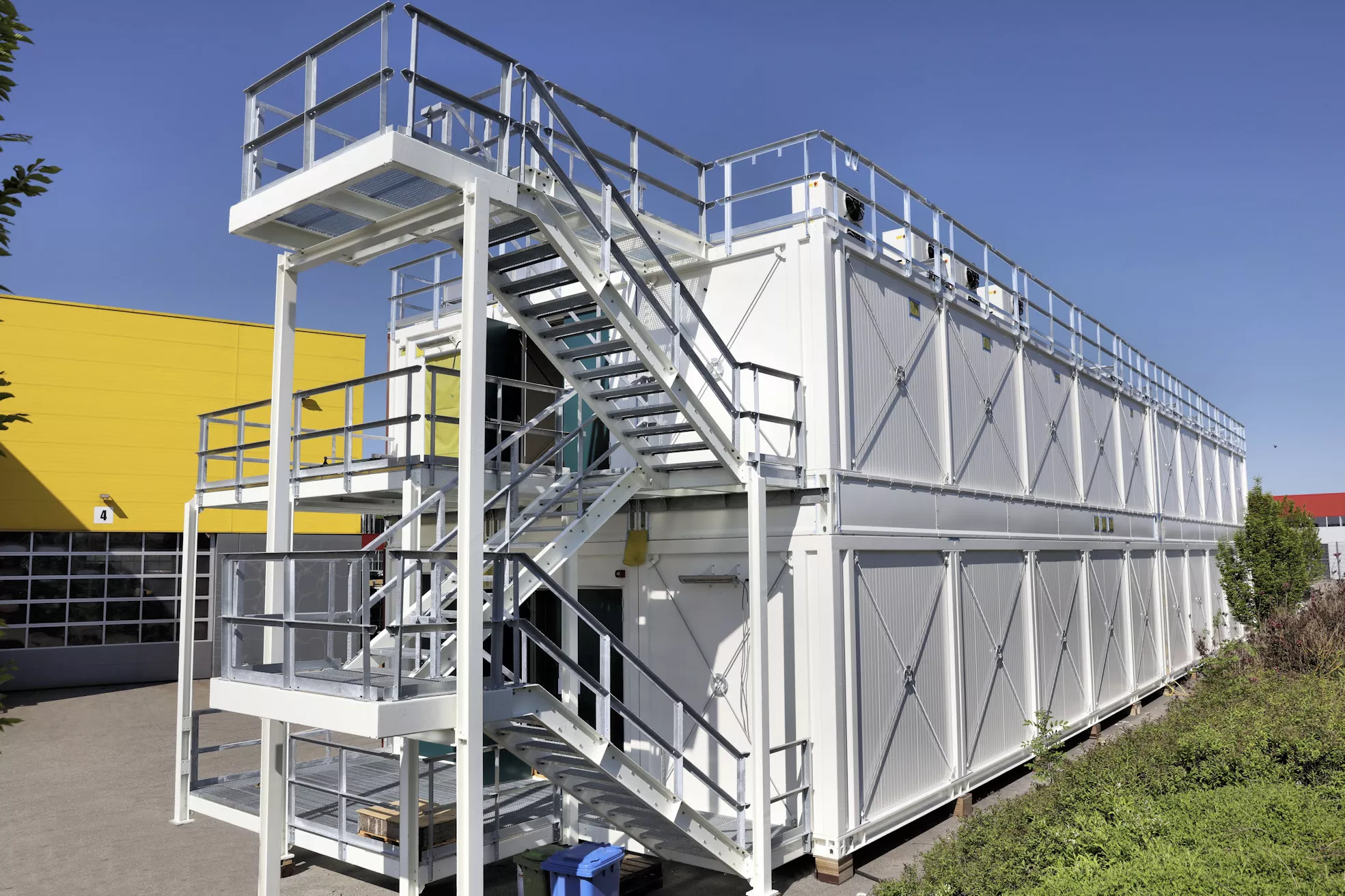

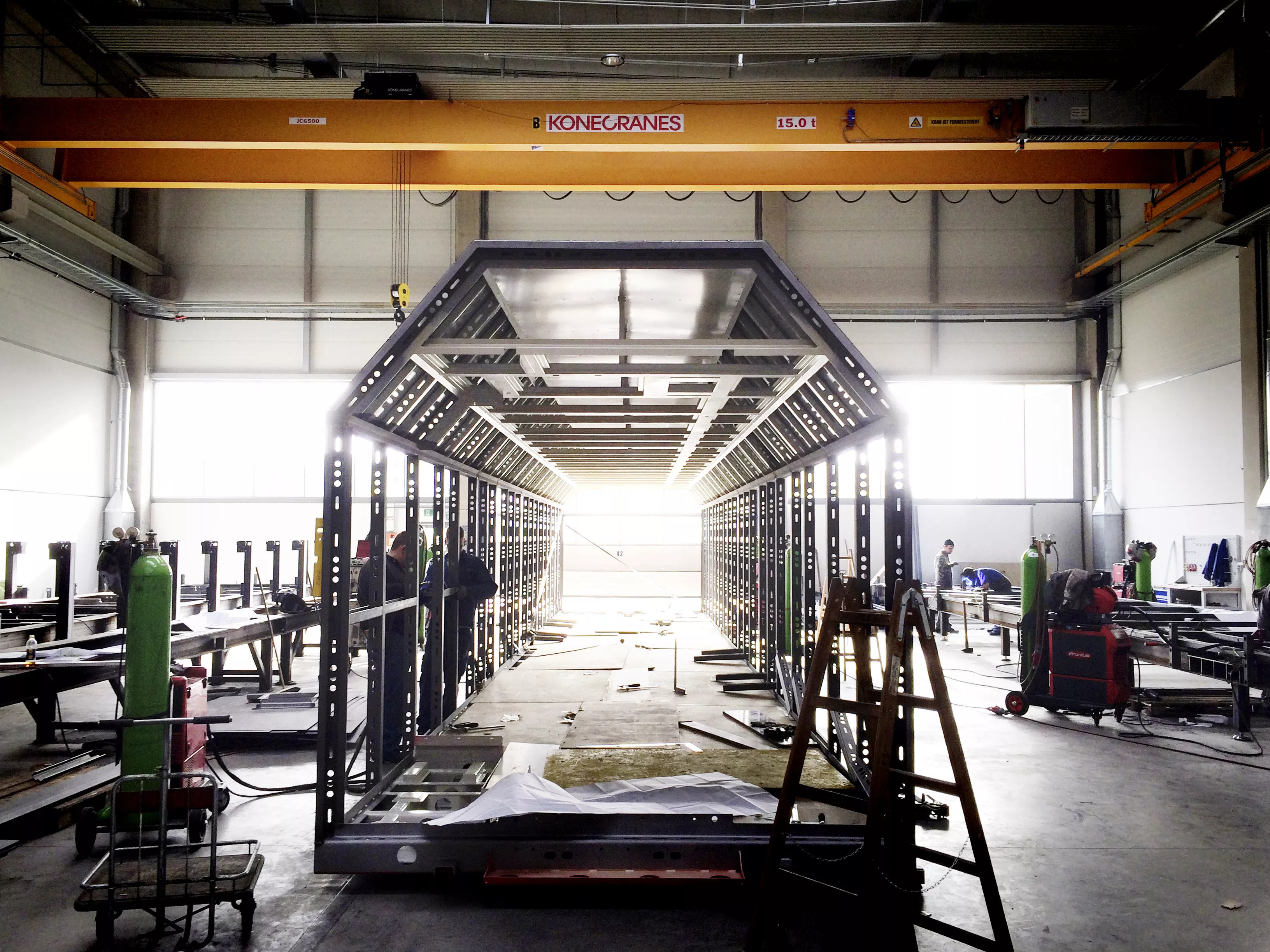

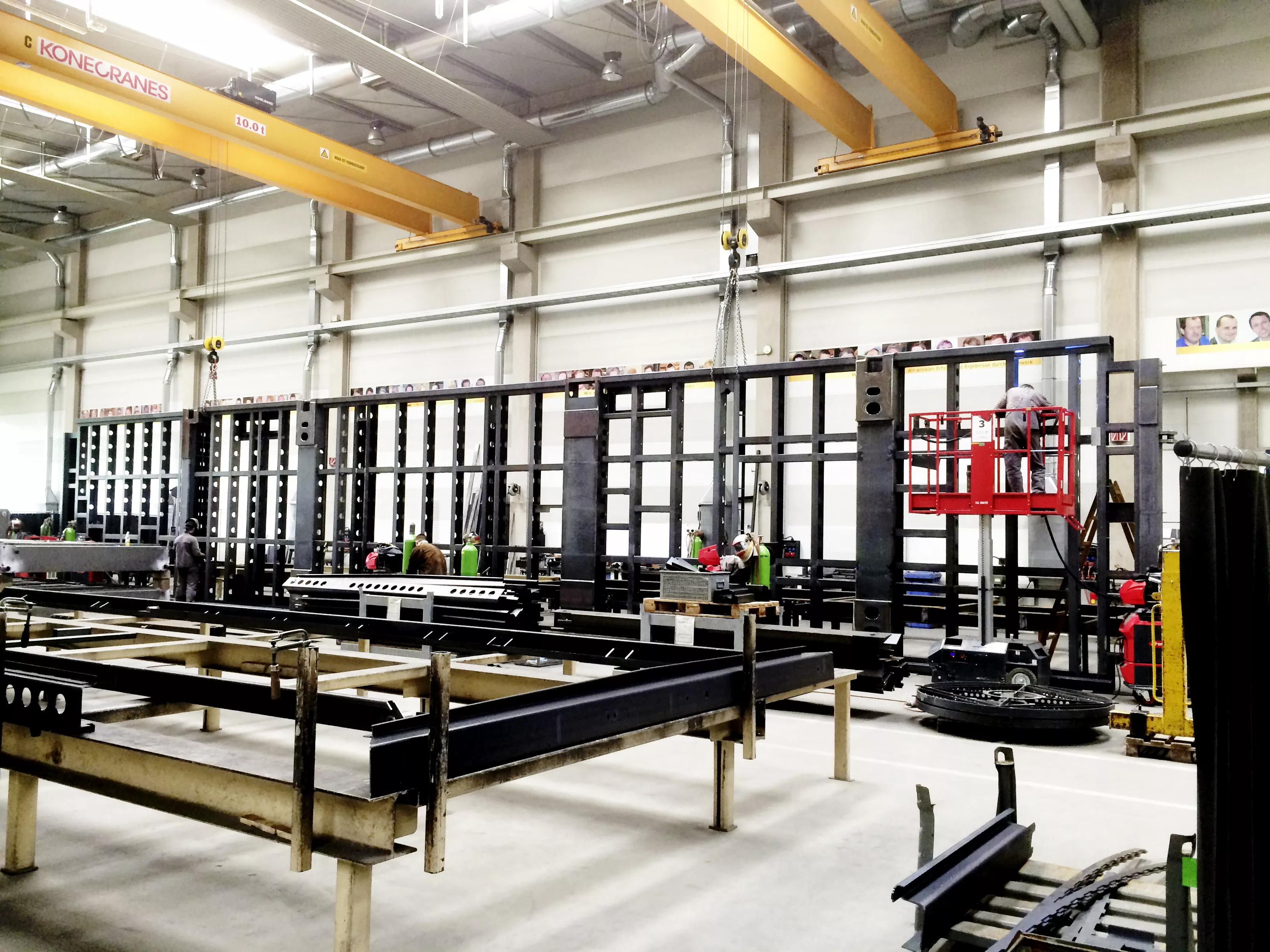

Ob Fahrgestellrahmen für LKWs oder Containeranlagen für die Petrochemie: Bereits seit 1895 entwickelt und baut Gföllner vielseitige Produkte sowohl im Schienen- und Nutzfahrzeugbau als auch in der Containertechnik. Das international tätige Unternehmen mit Sitz in Oberösterreich verwendet aufgrund der Leistung und Haltbarkeit der Geräte seit jeher Schweißsysteme von Fronius. Gföllner ist mit zahlreichen schweißtechnischen Rechtsnormen zertifiziert und wird so den Qualitätsansprüchen seiner Kunden gerecht. Damit sichert das Unternehmen die Qualität der Produkte und das Vertrauen der Kunden. Aus diesem Grund lässt Gföllner auch alle unternehmenseigenen Schweißsysteme regelmäßig kalibrieren. „Es ermöglicht ein sicheres und reproduzierbares Schweißen unserer Produkte. Dadurch wird ein langsames Abdriften der Maschinenleistung vermieden“, erklärt Ludwig Eichinger, Schweißaufsicht bei Gföllner. Eichinger ist seit über zwei Jahrzehnten im Unternehmen und weiß, worauf es beim Schweißen ankommt. Durch die vom Schweißmaschinenhersteller ausgestellten Kalibrierdokumente sei der Punkt „Validierung der Schweißgeräte“ bei jeder Überprüfung, ob vom Kunden oder einer externen Prüfstelle, schnell vom Tisch.
