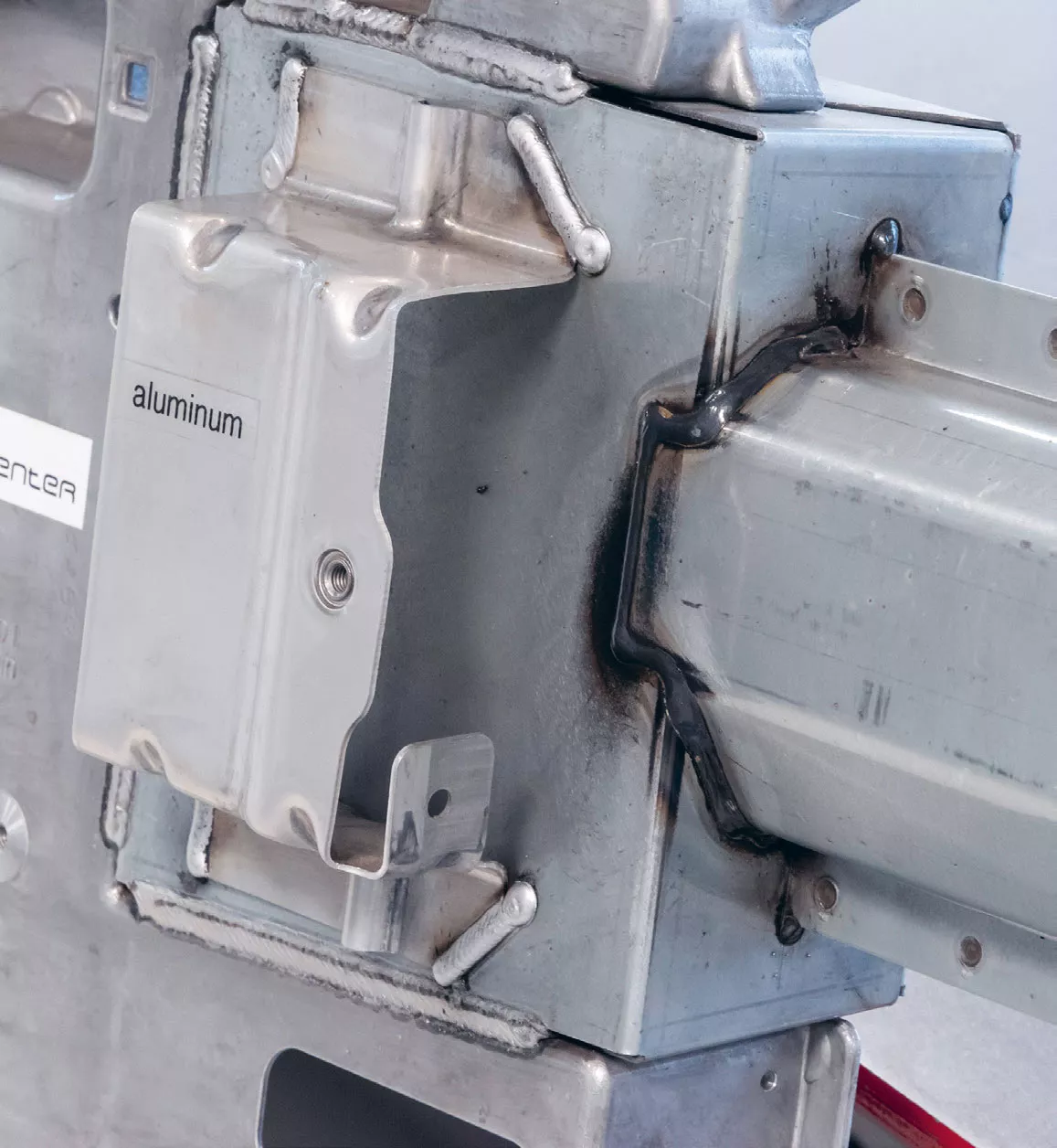

Auf den ersten Blick wirkt es wie ein Museum für innovative Technologien: es ist hell und sauber, die Exponate sind akribisch beschriftet. Viele davon sind ganze Karosserie-Teile wie Türen oder B-Säulen, bei anderen handelt es sich um schmale Testbleche aus verschiedenen Metallen – auch eine ganze Karosserie steht hier; die Schweißpunkte, Nähte und Nieten gut sichtbar. Dazwischen stehen Roll-Ups, Schilder und Geräte, gelegentlich weisen Notiz-Zettel darauf hin, dass es sich um einen Arbeitsplatz handelt.

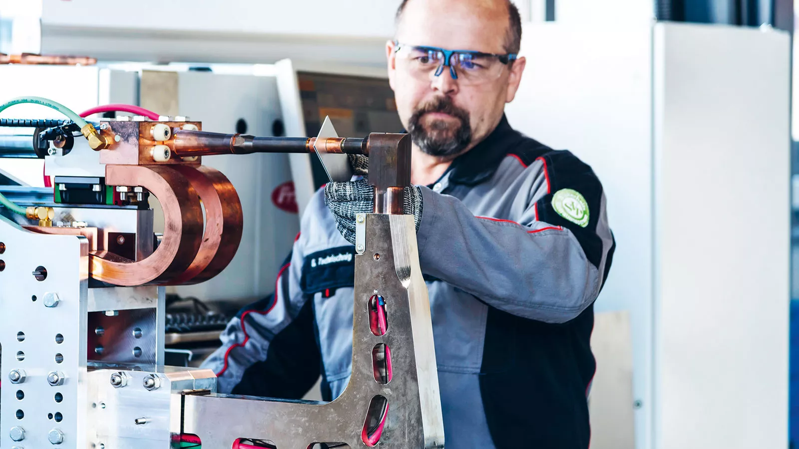

Viele der Maschinen in dieser Halle sind Widerstands- Punktschweißanlagen. Das saubere thermische Fügeverfahren ist sehr beliebt im Automobilbau. Hier wird unter anderem die neue DeltaCon von Fronius für das Punktschweißen von Aluminium getestet.

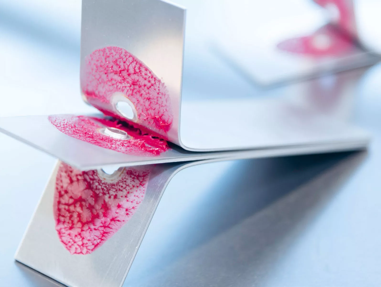

Gemeinsam mit seinem sechs-köpfigen Team betreibt er das Fügetechnikzentrum bei Magna Steyr in Graz (Österreich). Das Unternehmen fertigt hier ganze Fahrzeuge – aktuell die Mercedes- Benz G-Klasse, den BMW 5er, den BMW Z4, den Toyota GR Supra sowie den Jaguar E-PAC E und I-PAC E. Warme und kalte Fügetechniken werden im Fügetechnikzentrum für den Einsatz im Karosseriebau entwickelt und auf Herz und Nieren getestet: Für welche Materialien eignet sich das Verfahren? Sind die Verbindungen metallurgisch stabil? Ist das Verfahren von Mitarbeitern in der Anwendung beherrschbar? Und nicht zuletzt – stimmen die Kosten?

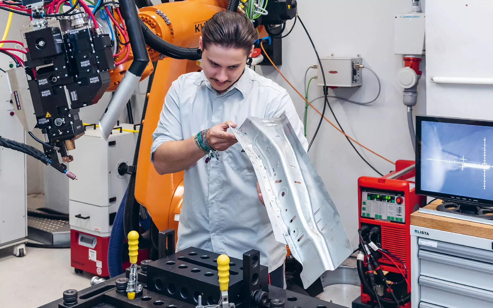

Nach der Eingangshalle gelangt man zu einigen Handschweißplätzen, Prüfstellen und Roboterzellen. Einiges an High-Tech Equipment ist hier zu sehen – Geräte zur metallurgischen Prüfung, komplex anmutende Laserköpfe, hochmoderne Schweißgeräte und vieles mehr. Das ist nötig, denn das Fügetechnikzentrum macht alle Erstversuche bis hin zur metallurgischen Freigabe der Werkstofftechnik. Und das für alle gängigen Fügeverfahren wie etwa Stanznieten, Widerstands-Punktschweißen, Schrauben, Kleben, Clinchen, MIG/MAG Schweißen und Laserprozesse. „Die Verbindungstechnik wird immer wichtiger und auch immer komplexer durch den Materialmix“, begründet Karner die umfassenden Techniken.
