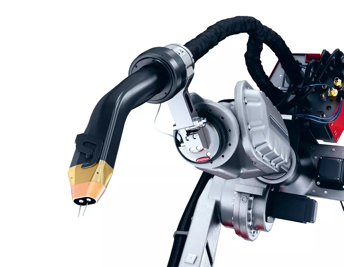

Bei diesem sogenannten TWIN Prozess werden zwei Drahtelektroden in einen Brenner mit gemeinsamer Gasdüse gefördert, die beiden bleiben aber elektrisch voneinander isoliert. Dadurch lassen sich die Lichtbögen individuell regeln und auch bei unterschiedlicher Leistung exakt aufeinander abstimmen. Neben zwei leistungsstarken Stromquellen benötigt das TWIN Push System einen TWIN Controller, der den Schweißprozess synchronisiert und als Roboter-Schnittstelle fungiert. Ein kompakter Drahtvorschub, Kühlung, Schlauchpaket und TWIN Brenner komplettieren das Ganze.

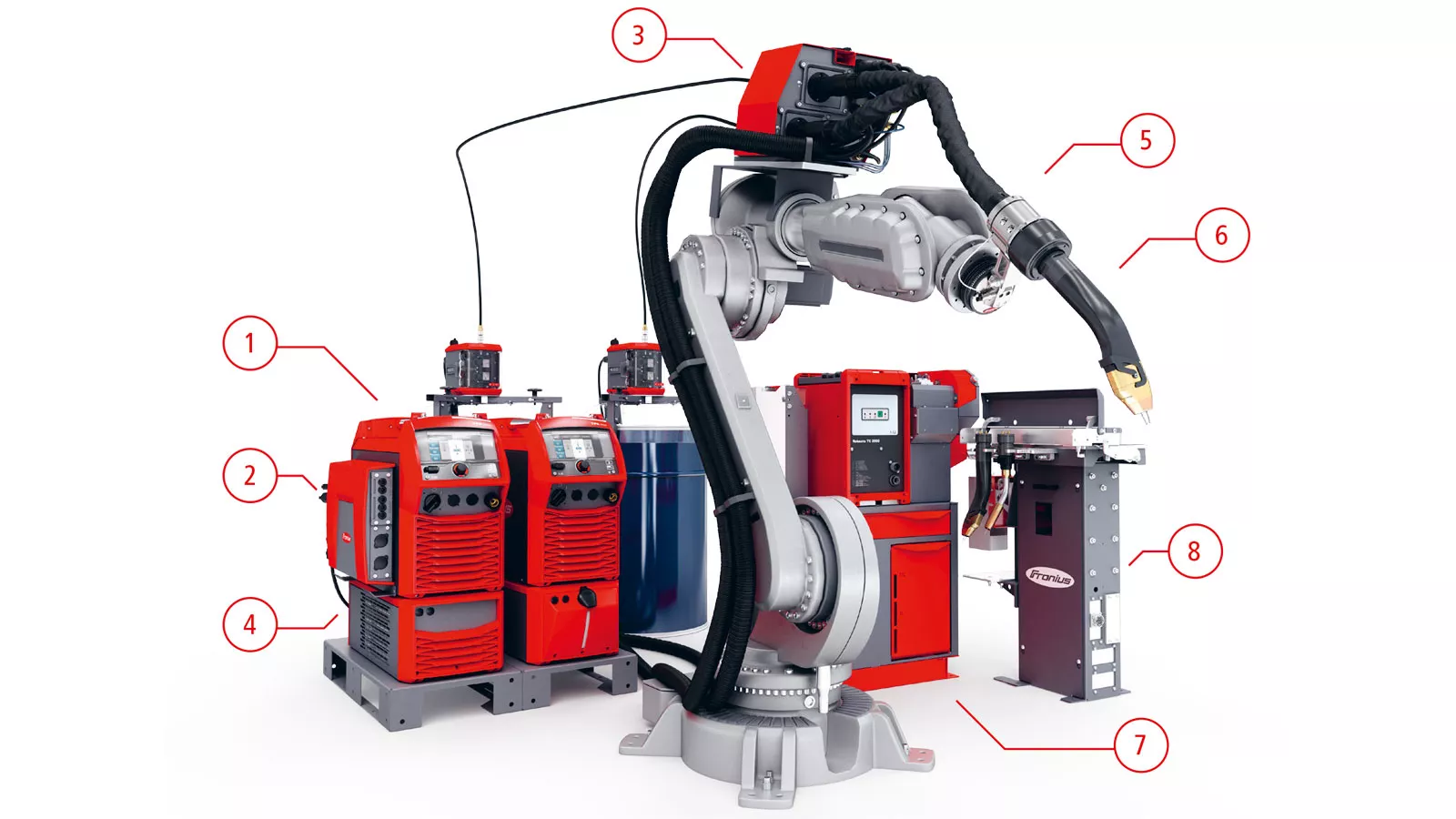

Das TPS/i TWIN Push Schweißsystem besteht aus zwei leistungsstarken TPS/i Schweißgeräten (1), dem TWIN Controller (2), einem kompakten Vorschub (3), Kühlung (4), Schlauchpaketen (5) und dem TWIN Schweißbrenner (6). Die Brennerreinigungs-Station Robacta TSS/i  TorchServiceStation (7) und die TX TWIN Schweißbrenner-Wechselstation (8) komplettieren das System.
