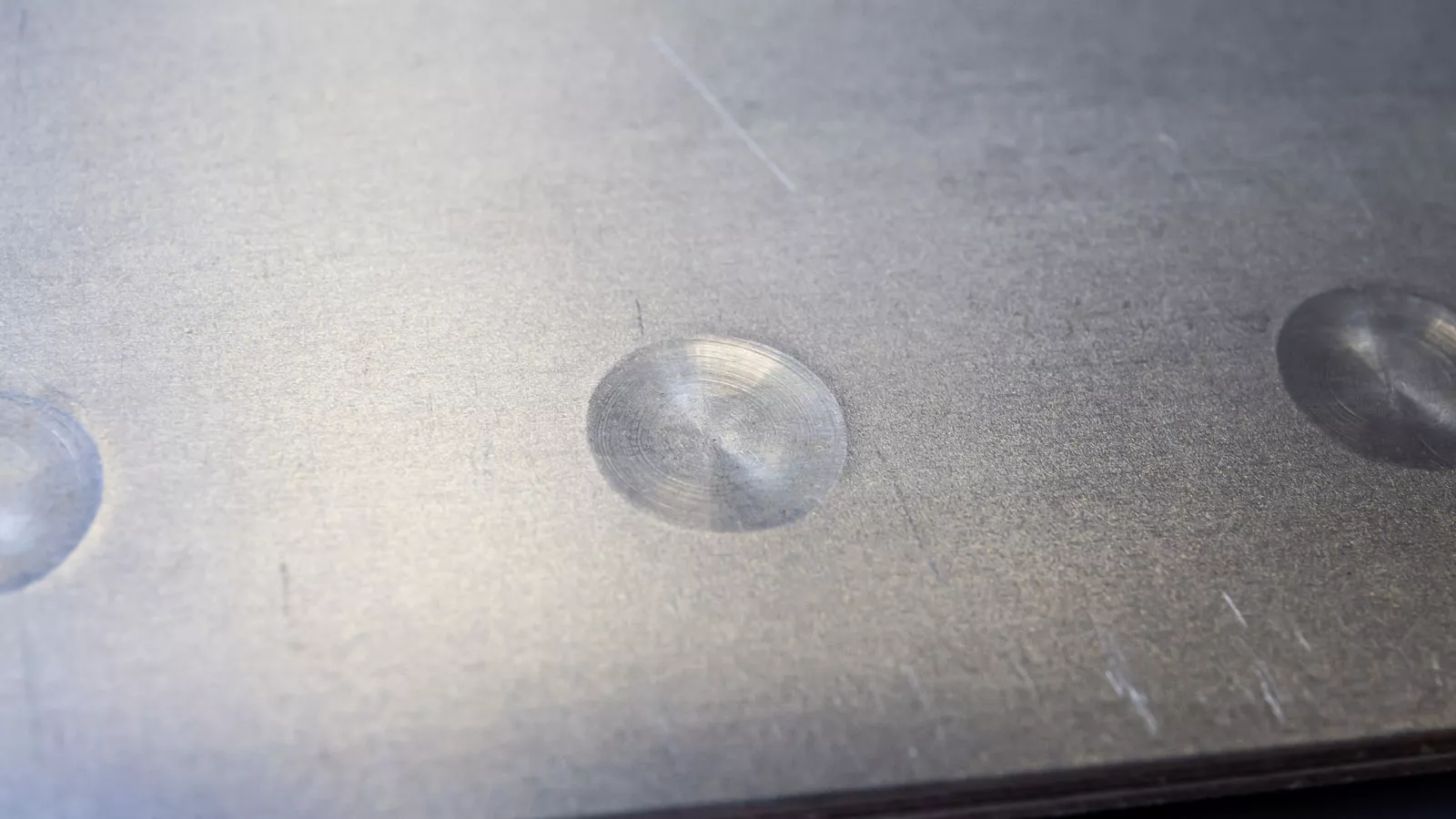

Das gesamte Gehäuse ist ein sicherheitskritisches Bauteil, deshalb muss die Qualität der Schweißnähte perfekt sein. Während die Wanne mit Lichtbogenverfahren oder mithilfe von Lasern geschweißt wird, eignet sich für die Anbringung des Deckels das Widerstandspunktschweißen. Der Deckel besteht in der Regel aus einer Dreiblechverbindung: ein dünnes Blech als Grunddeckel und zwei dicke Bleche für die Versteifung. Um absolute Dichtheit zu garantieren, wird der Deckel mit massenhaften Schweißpunkten gefügt. Bei so einem qualitätskritischen Bauteil muss jeder Punkt sitzen. Dazu eignet sich bestens das Punktschweißsystem DeltaSpot mit umlaufendem Prozessband. Im Vergleich zum konventionellen Punktschweißen lässt sich der Deckel ohne Kappenfräsen schweißen, was die Produktivität um ein Vielfaches steigert. Zudem lässt sich durch den zusätzlichen und regelbaren Wärmeeintrag des Prozessbandes kontrollieren, wo genau sich der Schweißpunkt bildet. So wird auch das dünne Blech hinreichend erfasst.
