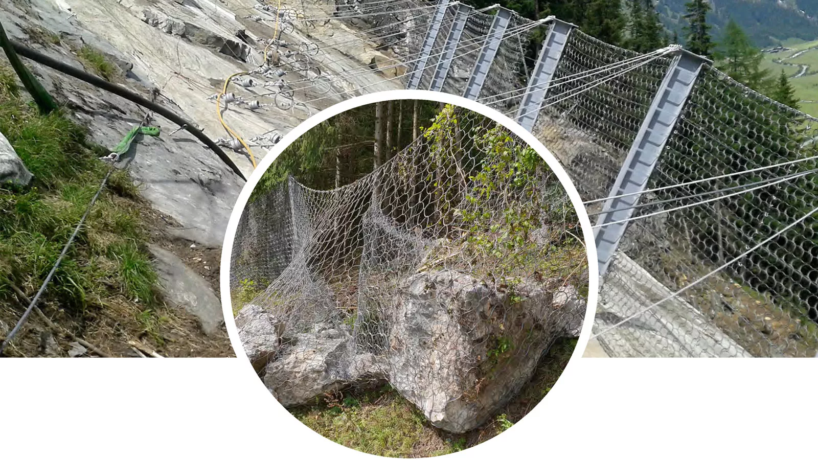

Zweck dieser von Trumer Schutzbauten errichteten Anlage ist die Prüfung und Zertifizierung von Schutzverbauungssystemen, die genau solches Geschehen verhindern sollen. Das 1991 gegründete Unternehmen aus Oberndorf bei Salzburg hat 2008 den damals weltweit stärksten Zaun für den Schutz vor Steinschlägen auf den Markt gebracht. Er ist in der Lage, einen 13 Tonnen schweren Stein, der mit 100 km/h einen Hang herabrollt, zu stoppen, ohne zu reißen. Das Schutzsystem kann so auch noch nachfolgende Geröllmassen aufhalten. In der Regel werden diese Zäune für den Schutz von Straßen und Schienen in bergigen Regionen, aber auch in Minen eingesetzt. Sie sind mittlerweile in fast jedem Land der Erde von Russland über Kanada bis Nepal zu finden.
25 JAHRE NUTZUNGSZEIT

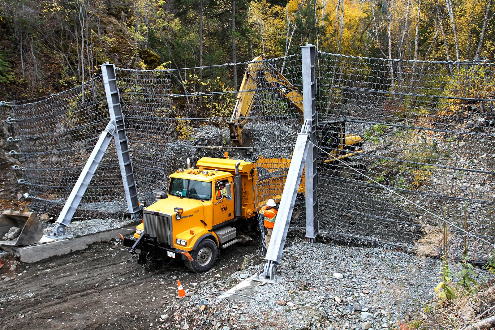

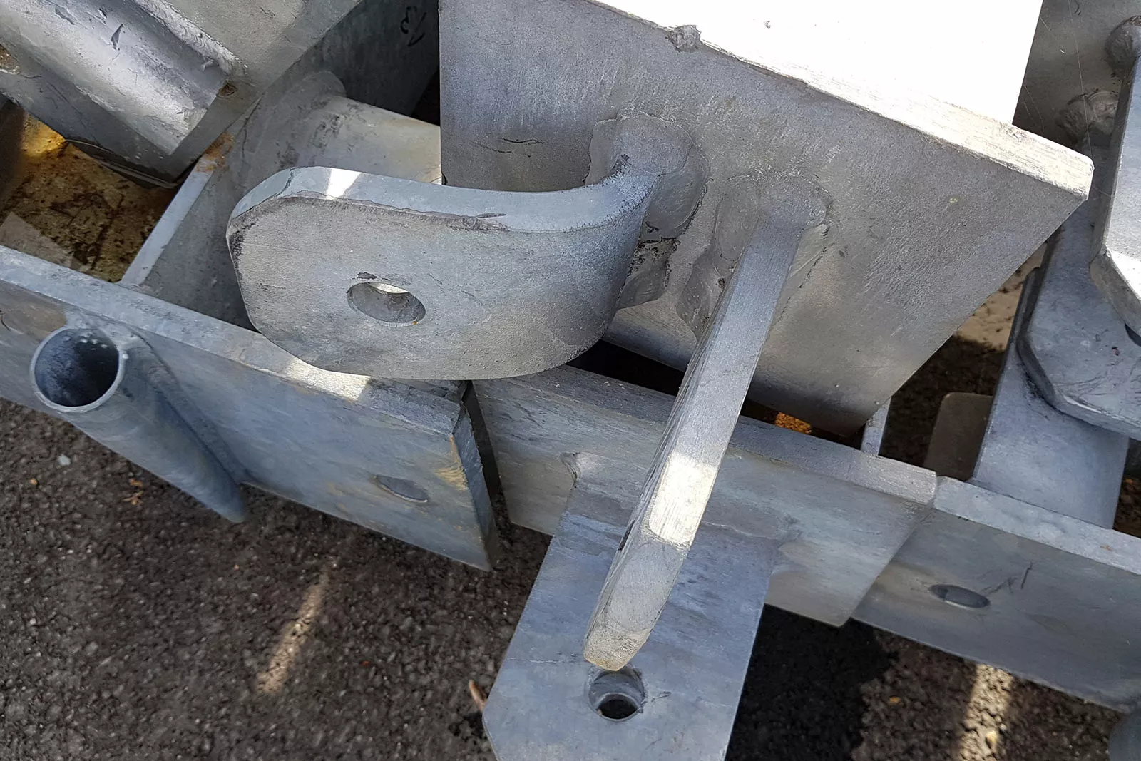

Hauptbestandteile der modularen Trumer-Steinschlagschutzsysteme sind Stahlseilnetze, Stahlstützen, Trag- sowie Verankerungsstahlseile und Bremselemente. Zwischen den Stahlstützen, die bauseitig über Bodenplatten mit Bodenankern verbunden werden, sind Seile gespannt, die frei durch Führungen an den Trägern laufen und an beiden Enden jeweils mit Bremselementen gekoppelt und im Boden verankert sind. Die Seile bieten Stahlnetzen mit omega-förmigen Maschen Halt zwischen den Stützen. Die Konstruktion ist so ausgeführt, dass sich die Netze vormontieren und wie ein Vorhang verschieben lassen. Dies erleichtert nicht nur den Aufbau des Systems, sondern vereinfacht auch Wartungsarbeiten wie das Räumen des Bereichs oberhalb des Schutzsystems. Zusätzliche Abspannungen, Stützen und Verstärkungen sorgen abhängig von den jeweiligen Schutzanforderungen für zusätzliche Stabilität und Widerstandskraft. Die Schutzsysteme müssen nicht nur im Ernstfall extremen Belastungen standhalten, sondern auch 25 Jahre im Gelände überstehen. Entsprechend hoch sind die Maßstäbe, die Trumer an den gesamten Produktionsprozess legt – von der Wahl des Rohmaterials über die Fertigungsverfahren bis zur Qualitätssicherung.
STAHLBAUTEILE NACH EXC 2

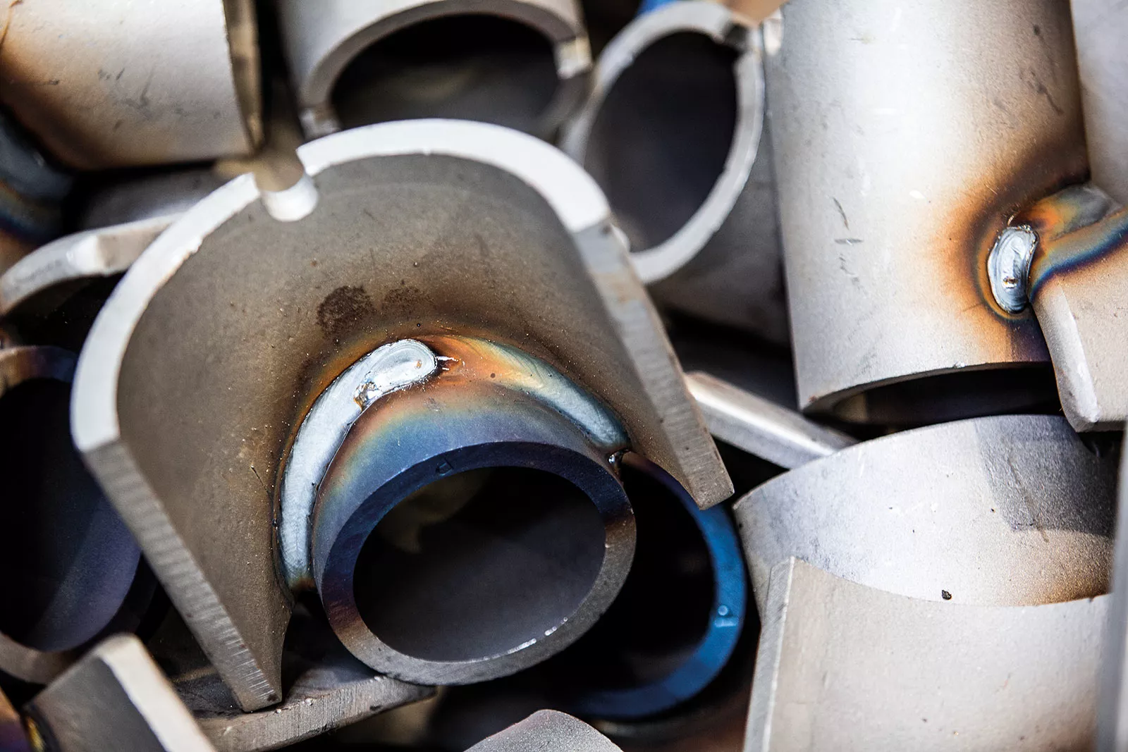

„Wir sind nach der EN 1090-2 zertifiziert und fertigen die tragenden Stahlbauteile gemäß der Ausführungsklasse 2“, erläutert Daniel Jäger, langjähriger Betriebsleiter bei Trumer Schutzbauten GmbH. „Etwa 30 bis 40 Prozent des Fertigungsaufwands im Stahlbau entfallen auf das Schweißen, wobei wir nur manuell arbeiten.“ Insgesamt hat das Unternehmen am Produktionsstandort sieben Handschweißarbeitsplätze eingerichtet und diese durchgängig mit Schweißtechnik von Fronius ausgestattet. „Schon unser erstes Schweißgerät war von Fronius“, blickt Jäger zurück. „Wir setzen bei allen Werkzeugen auf Premiumhersteller. Etwas anderes macht bei unserem Qualitätsanspruch wenig Sinn und rechnet sich in der Regel auch nicht.“
