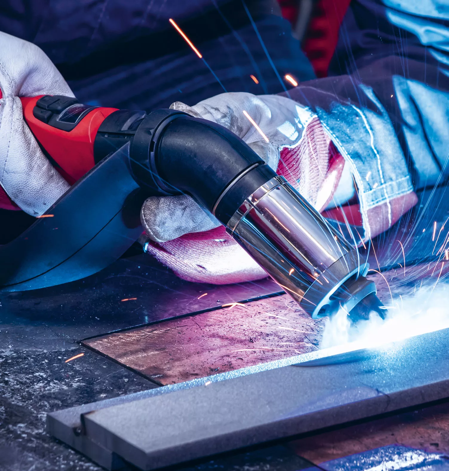

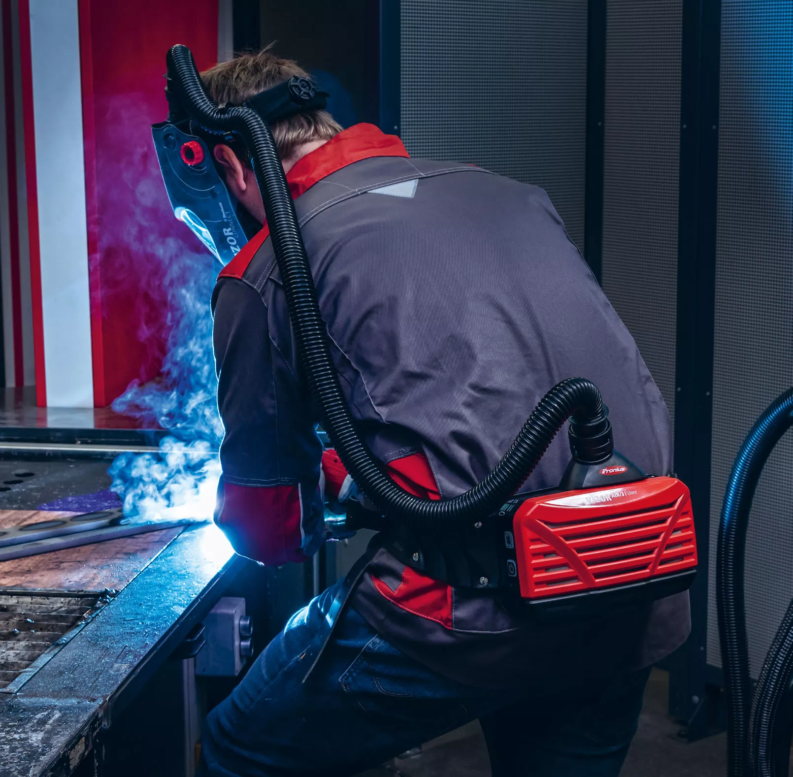

Dennoch ist Schweißrauch immer bis zu einem gewissen Grad unvermeidlich. Aus diesem Grund bieten wir eine breite Palette von Produkten wie Schweißhelmen mit Frischluftzufuhr und Absaugbrenner an. Aber nicht jeder benutzt diese. Warum, glauben Sie, ist das so?
Ich denke, dass Absaugbrenner einen schlechten Ruf haben. Es gibt Bedenken, dass sie das Schutzgas stören und so einen schlechten Einfluss auf die Qualität der Schweißnähte haben. Außerdem waren die ursprünglichen Bauarten schwer und sperrig. Hersteller wie Fronius müssen ihre Kunden davon überzeugen, dass die neue Generation von Absaugbrennern eine gute Alternative zur lokalen Absaugung ist.

Das Wichtigste ist, die Schweißer für die Gefahren zu sensibilisieren, denen sie ausgesetzt sind. Wir müssen uns in der Ausbildungsphase stärker engagieren und die Trainer von Anfang an bestmöglich über etwaige Gefahren informieren. Dies ist der beste Weg, um junge Schweißer zu erreichen und sicherzustellen, dass Gesundheits- und Sicherheitsmaßnahmen sowohl in der Theorie als auch in der Praxis umgesetzt werden. Mein persönliches Gefühl ist, dass die Schweißer tatsächlich sehr gut mit dem Thema vertraut sind. Junge Schweißer erkennen bereits die Gefahren und bestehen auf entsprechende Sicherheitsmaßnahmen.
