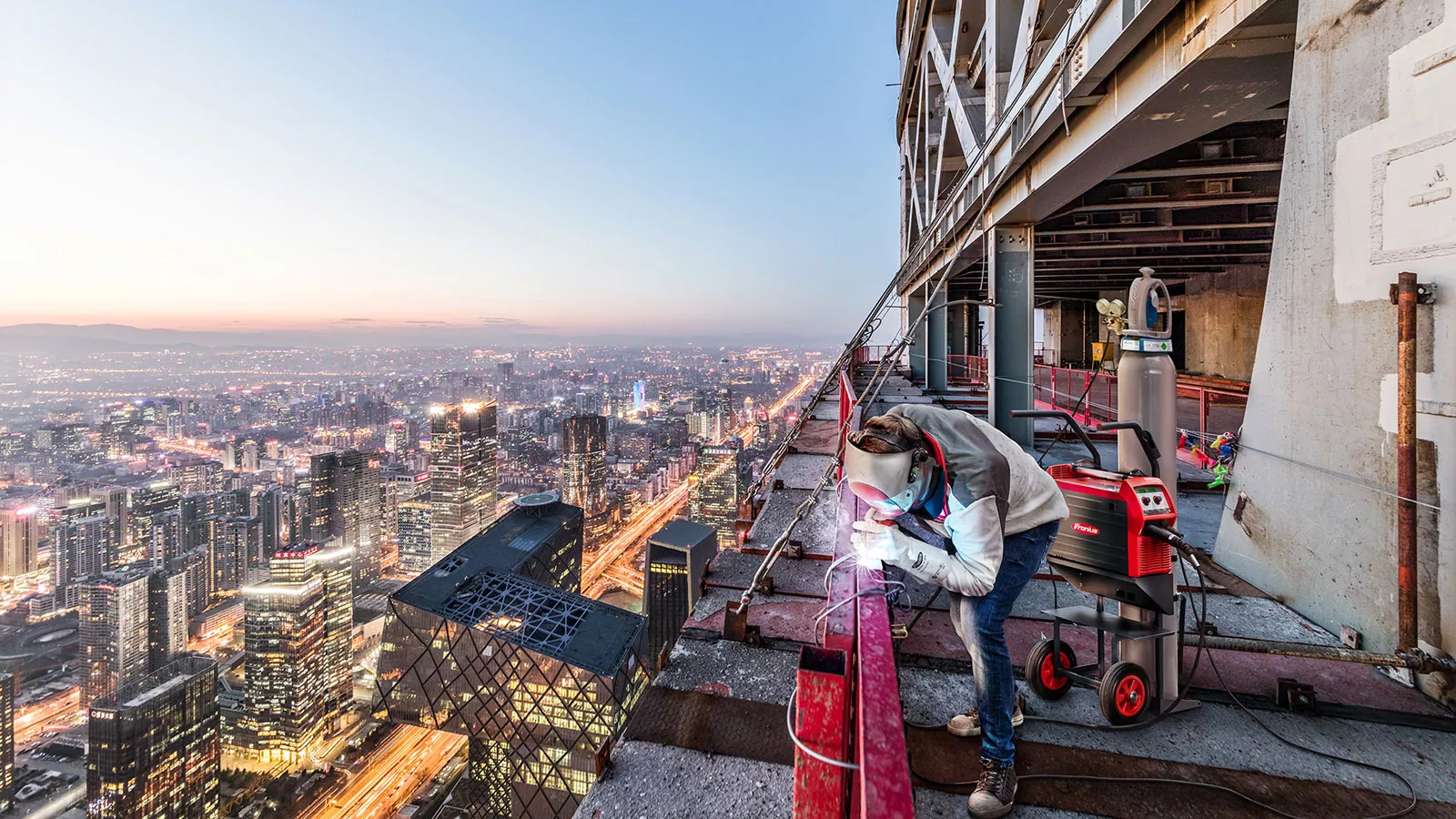

Die Praxis zeigt, welche Vorteile ein Multiprozess- Schweißgerät bietet: Eine Montageschlosserei erhält den Auftrag, an einem modernen Gebäude Arbeiten durchzuführen. Regale aus unlegiertem Stahl im Lagerraum sowie das Chrom-N ickel-Treppengeländer fügt die Firma mit dem MAG-Verfahren. Die feineren Schweißnähte am Handlauf müssen optisch und haptisch überzeugen – hier kommt der WIG-Prozess zum Einsatz. Finale Arbeiten stehen an einem unüberdachten Skywalk in luftigen Höhen an. Wind und Wetter machen Schutzgasschweißen unmöglich – hier punktet das Fügen mittels Stabelektrode. All das kann mit nur einem multiprozessfähigen Schweißgerät bewältigt werden. Eine Drei- in- eins-Lösung hilft so auch Investitionskosten zu minimieren.
