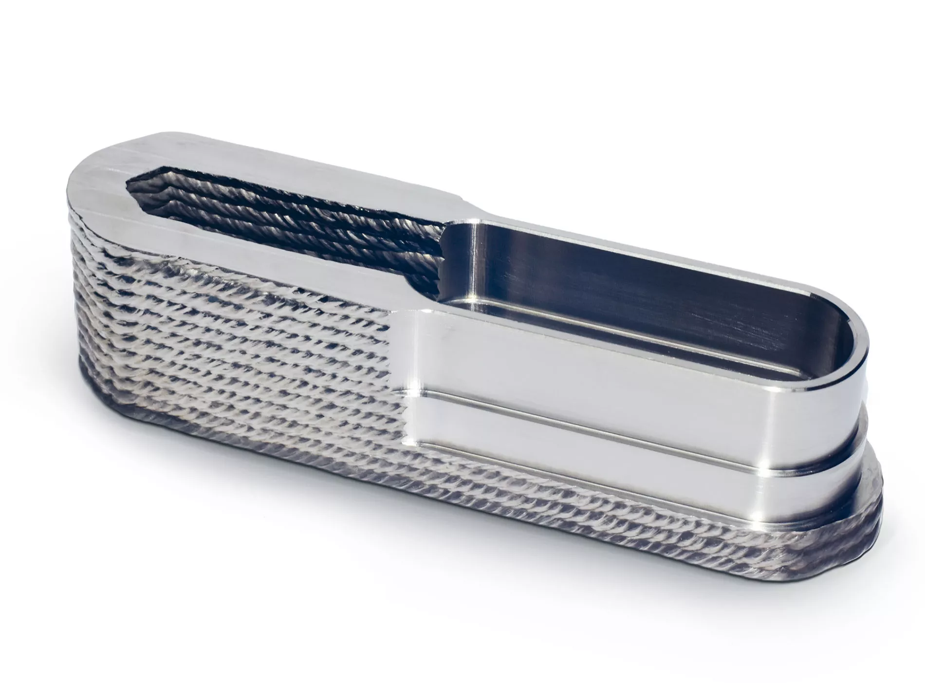

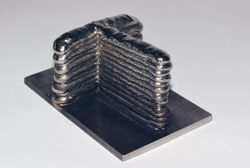

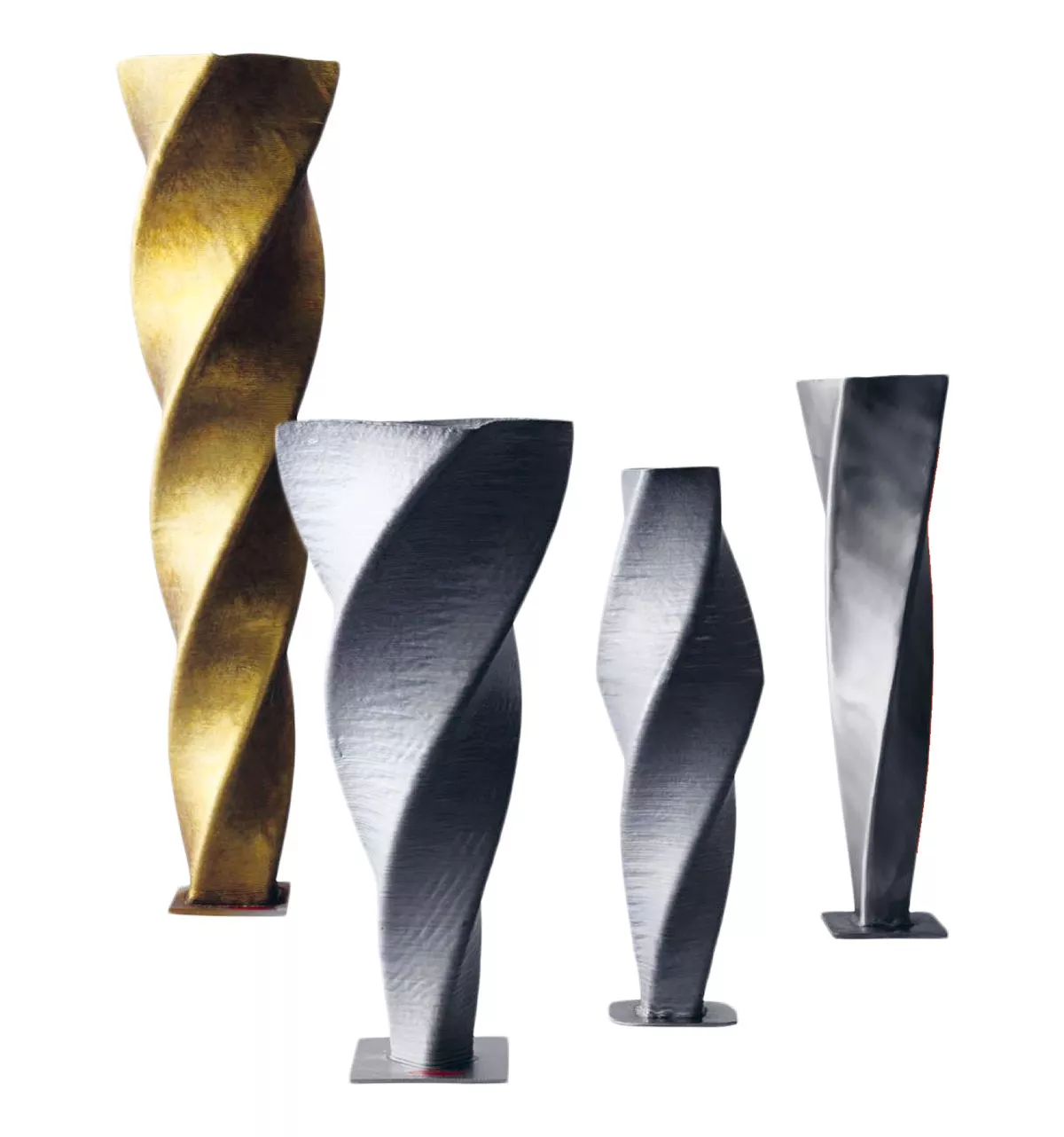

Additive Fertigungsverfahren lassen Bauteile quasi aus dem Nichts entstehen, indem sie ein flüssiges oder pulverförmiges Material schichtweise auf einer Grundplatte ablagern. Bei WAAM geschieht das mithilfe einer abschmelzenden Drahtelektrode – der Prozess basiert auf dem Lichtbogenschweißen. Generative Fertigungstechniken eignen sich besonders, um komplexe Bauteilgeometrien herzustellen. Außerdem können Teile in sehr kurzer Zeit wirtschaftlich gefertigt werden – damit ist WAAM für den Prototypenbau und für Kleinstserien eine interessante Option. Im Vergleich zum Herausfräsen eines Werkstücks aus einem massiven Block sind Bearbeitungszeit, Werkzeugverschleiß und Materialverlust deutlich geringer.

Für die Bauteilfertigung mit WAAM sind die Stabilität des verwendeten Schweißprozesses und die Wärmeableitung entscheidend. Der Schweißprozess muss so energiearm wie möglich sein, damit die unteren Schichten nicht erneut aufschmelzen. Außerdem muss die geschweißte Lage durchgängig, spritzerfrei und gleichmäßig sein. Käme es zu einem Fehler, würde sich dieser in den Lagen darüber fortsetzen. Diese Voraussetzungen erfüllt der „kalte“ Schweißprozess Cold Metal Transfer (CMT) von Fronius.
Zwei Prozessregelvarianten von CMT eignen sich besonders gut. Dies ist zum einen die für WAAM optimierte Prozess-Charakteristik CMT additive. Sie erzielt gute Abschmelzleistungen und bringt noch weniger Wärme ins Bauteil ein. Die Variante CMT Cycle Step reduziert die Lichtbogenleistung nochmals durch gezieltes Abschalten in der Prozessphase. Der Prozess benötigt jedoch mehr Zeit für den Aufbau der einzelnen Schichten, da die Abschmelzrate geringer ist.

Ein Beispiel für den erfolgreichen Einsatz von WAAM sind Lüfterräder, die in der Elektroindustrie eingesetzt werden. Diese bestehen aus hochwertigen Materialien. Das Werkstück zu fräsen ist wegen des hohen Materialverbrauchs kostspielig. Gießen wiederum ist wegen der dünnen Wandstärken von etwa 1,5 Millimetern meist kritisch. Mit WAAM auf Basis von CMT Cycle Step können solche Lüfterradschaufeln aus Nickelbasis-Legierungen additiv erzeugt und auch repariert werden.

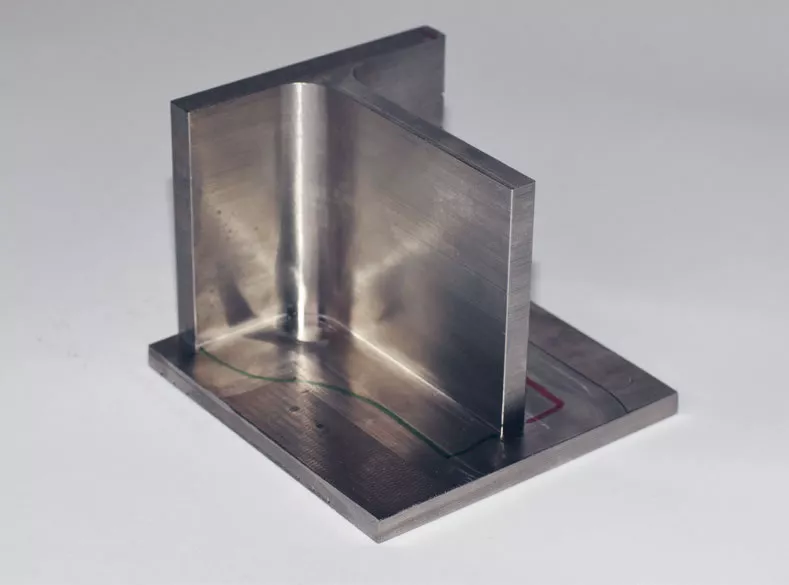

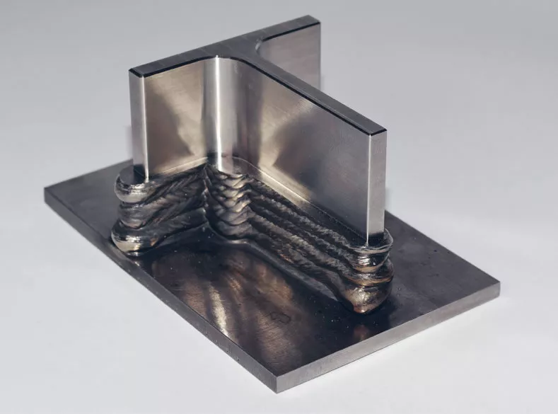

Eine weitere Anwendung ist die Herstellung von Titanbauteilen in der Flugzeugindustrie. Diese werden sonst meist als Frästeile gefertigt – dabei gehen bis zu 90 Prozent des Materials verloren. Das verursacht hohe Kosten, lange Bearbeitungszeiten und teuren Werkzeugverschleiß. Bauteile, die mit WAAM hergestellt werden, müssen hingegen nur noch nachbearbeitet werden, um glatte Oberflächen zu erhalten. Die mit CMT additive gefertigten Teilweisen keine Bindefehler auf, und auch die metallurgischen Eigenschaften überzeugen. So lassen sich Bearbeitungszeit, Verschleiß und Herstellungskosten gleichermaßen reduzieren.
