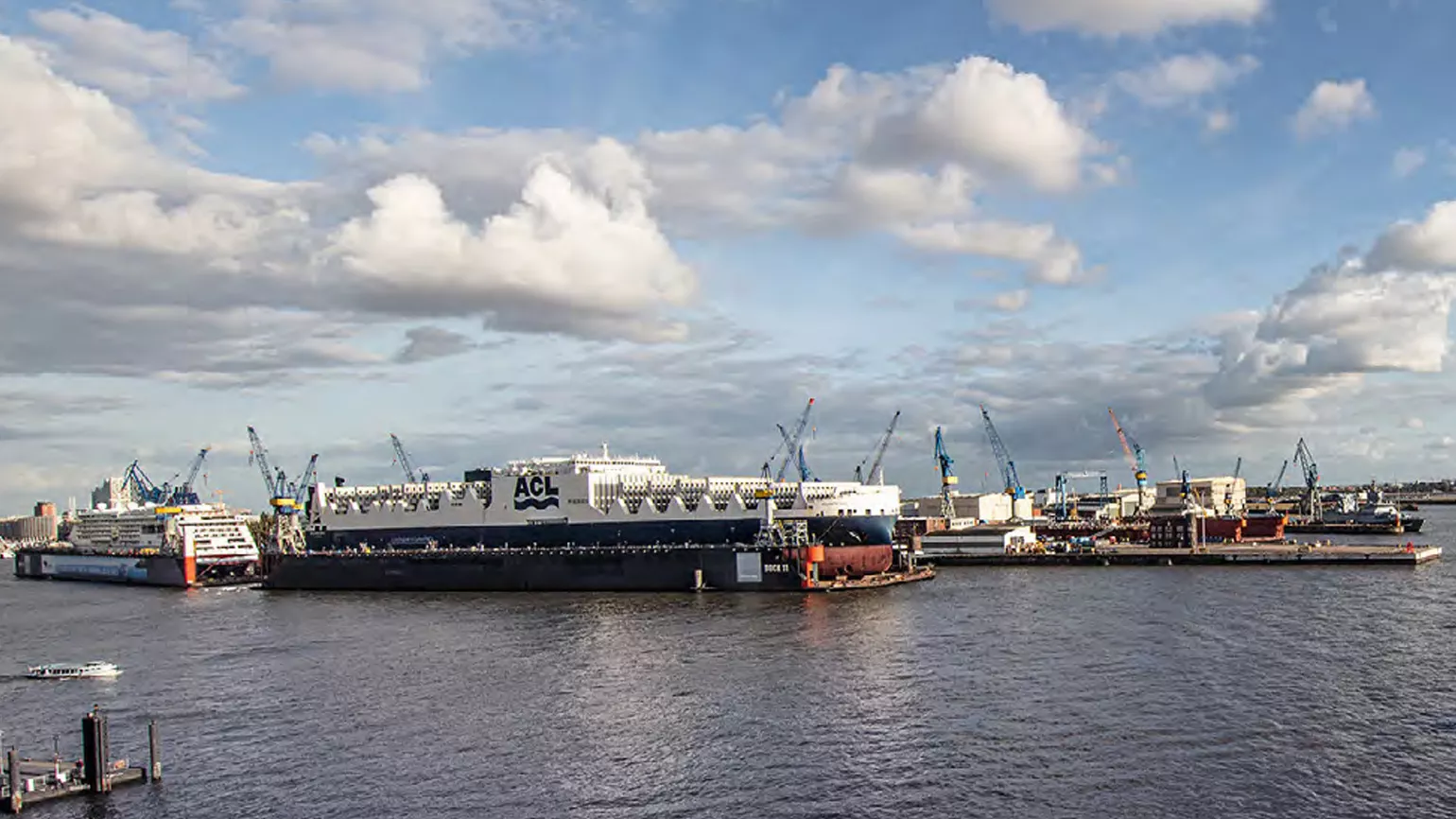

Der Hamburger Hafen: weltbekanntes Wahrzeichen der Hansestadt und gleichzeitig ihr Tor zur Welt. Hier ist auch Blohm+Voss ansässig – das Unternehmen ist selbst eine Hamburger Institution: 1877 gegründet, prägt Blohm+Voss bis heute das Erscheinungsbild der Hafenanlagen südlich des Elbtunnels von St. Pauli – von den altehrwürdigen Verwaltungsgebäuden über die riesigen Kräne bis zu den gewaltigen Werkshallen und den Docks, die regelmäßig die größten Passagier- und Frachtschiffe der Welt beherbergen.
2016 von dem Bremer Familienunternehmen Lürssen übernommen, beschäftigt Blohm+Voss derzeit mehr als 600 Mitarbeiter. Spezialisiert ist das Unternehmen auf den Neubau von Marineschiffen sowie auf Reparaturen, Refits sowie Wartungs- und Instandsetzungsarbeiten – von Yachten über Handelsschiffe bis hin zu den Ozeanriesen internationaler Kreuzfahrtgesellschaften. „Pro Jahr kommen etwa 25 bis 30 Schiffe in unsere Docks“, erklärt Herbert Lembcke, Schweißfachingenieur bei Blohm+Voss.

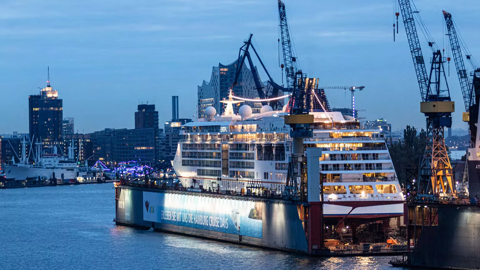

Beim Eindocken gilt: Zeit ist Geld
Das größte Dock hat eine Länge von rund 350 Metern – ausreichend für die Kreuzfahrtriesen, die hier wieder flott gemacht werden: „Da ist der Zeitdruck besonders hoch“, schildert Lembcke. „Schließlich kostet den Reeder jeder Tag auf dem Trockenen Unsummen. Yachten können durchaus auch über einen längeren Zeitraum eingedockt werden, aber die Kreuzfahrer müssen oft schon binnen weniger Tage wieder einsatzbereit sein.“ Die Arbeitsschritte in der Werft sind deshalb minutiös und punktgenau durchgetaktet.

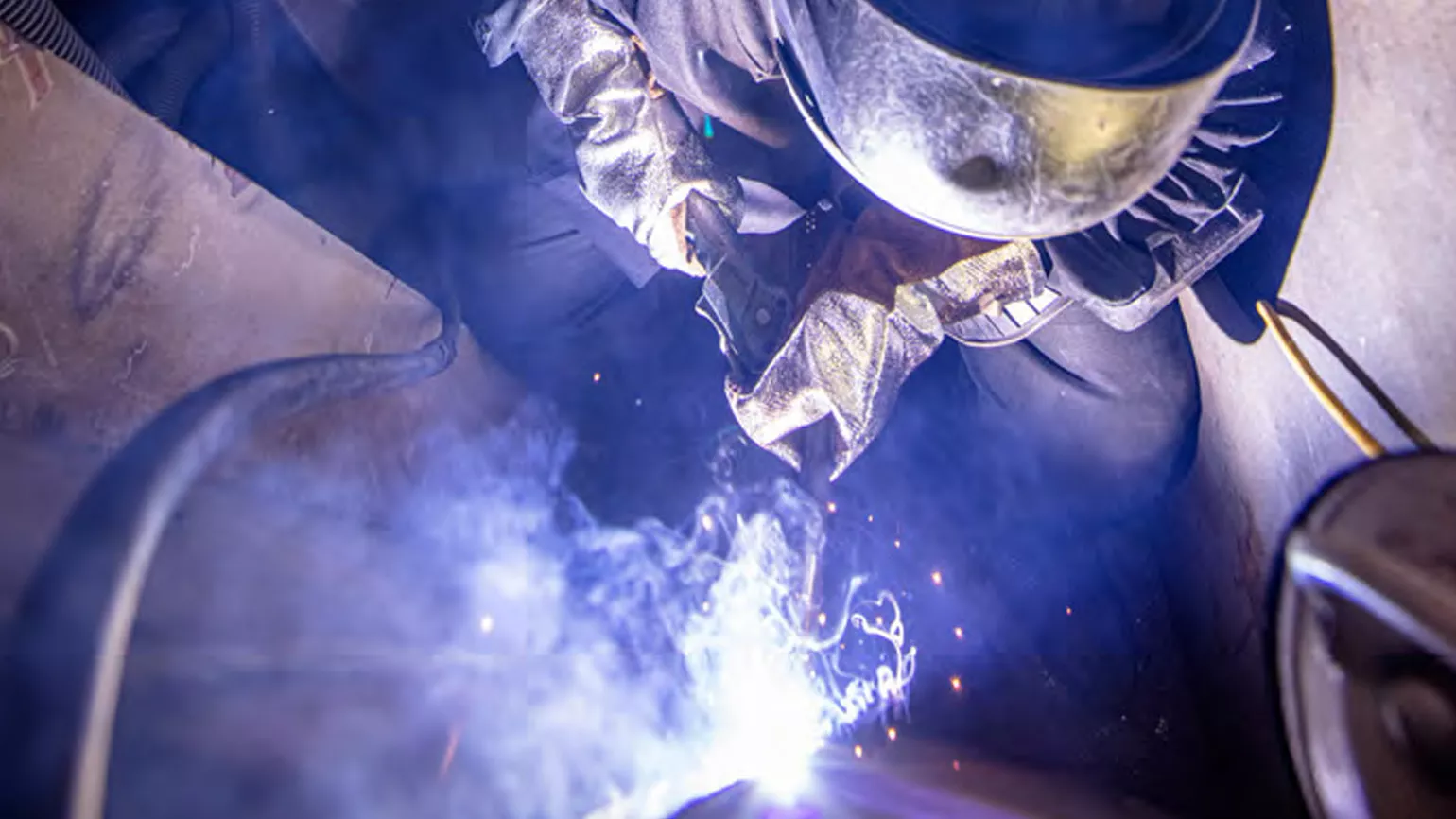

Der mit Abstand am meisten verwendete Schweißprozess bei Blohm+Voss ist das Fülldrahtschweißen. Aber auch Elektroden-, Unterpulver- und WIG-Schweißen kommen bei den Schiffbau-Spezialisten zum Einsatz. „Das wichtigste Kriterium ist dabei immer die Stabilität der Verbindung“, betont Lembcke. „Die Schweißnähte müssen dicht sein und halten – alles andere ist auf hoher See zweitrangig.“ Da auf Schiffen die Sicherheit von Besatzung und Passagieren an erster Stelle steht, werden sämtliche Arbeiten streng geprüft – Schweißnähte an der Außenhaut im Unterwasserbereich etwa mithilfe von Vakuum oder Ultraschall. „Was die verwendeten Geräte und Prozesse angeht, unterliegen wir zudem einer gründlichen Nachweispflicht – unsere Schweißzertifizierungen wie auch die gesamte Werft werden alle drei Jahre auditiert“, ergänzt der Schweißfachingenieur.
Auch Arbeiten an Tanks, Tragkonstruktionen, Innenausbauten, Rudern und Propellern gehören zu den gängigen Aufgaben. Das sorgt für unterschiedlichste Schweißherausforderungen: „Teils gilt es, sehr dicke Materialien mit Stärken um die 100 Millimeter oder mehr zu fügen“, erklärt Lembcke. „Zudem haben wir es häufig mit beengten Platzverhältnissen und hohen Temperaturen zu tun. Unsere Mitarbeiter müssen also unter teils schwierigen Bedingungen schweißen.“ Damit sie den Schweißgasen nicht ausgesetzt sind, tragen sie Helme mit integriertem Luftfiltersystem. „Der Zeitdruck, unter dem wir stehen, tut sein Übriges. Deshalb brauchen wir Schweißsysteme, mit denen wir effektiv, sicher und fehlerfrei arbeiten können.“
