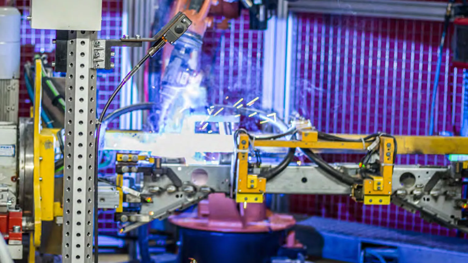

„Wir arbeiten hier unter anderem mit Robotersystemen ‚On The Fly‘“, erläutert Sonja Schober, Fügetechnik-Teamleiterin der Business Unit Painted Body von Magna Steyr. Das gesamte Fahrzeugheck ist hier also nicht wie herkömmlich eingespannt. Der eine Roboter, ein sogenannter Geogreifer, nimmt das Bauteil an den dafür vorgesehenen Punkten rückseitig auf und bewegt es in die beabsichtigten Lagen. Der andere Roboter führt den Schweißbrenner in die entsprechenden Schweißpositionen dagegen. Doch genau hier musste man sicherstellen, dass die exakt vorgesehenen Maße eingehalten werden: „Zwar sind hinsichtlich der genauen Bauteilposition von Haus aus diverse Toleranzen vorgesehen. Allerdings bringen auch die verwendeten Roboter spezifische Toleranzbereiche mit sich – bei einem Schweißroboter redet man zum Beispiel von der Achsentoleranz. Wenn also die schlechtesten Bedingungen zusammenkommen beziehungsweise Bauteiltoleranz und Robotertoleranz voll ausgeschöpft im Minus- oder Plusbereich liegen, kann das zum Teil zu Schwierigkeiten führen“, fährt Schober fort. „Unter Umständen liegt die zu fügende Kante bis zu einen Millimeter vor oder hinter der Schweißdraht-Stickout-Position. In Folge können wiederum Bindefehler wie unzureichender Einbrand oder mangelnde Anbindung von Unter- und Oberblech entstehen.“ Werner Karner, Leiter des Fügetechnikzentrums bei Magna Steyr, fügt ergänzend hinzu: „Im Automobilbau handelt es sich außerdem zumeist um Dünnblechanwendungen. Wenn man mit der Schweißnaht komplett daneben liegt, ist auch schnell Durchbrand erzielt. Bevor wir also mit der Fertigung in Serie gehen konnten, galt es unsere Systeme in diesem Bereich zu optimieren.“

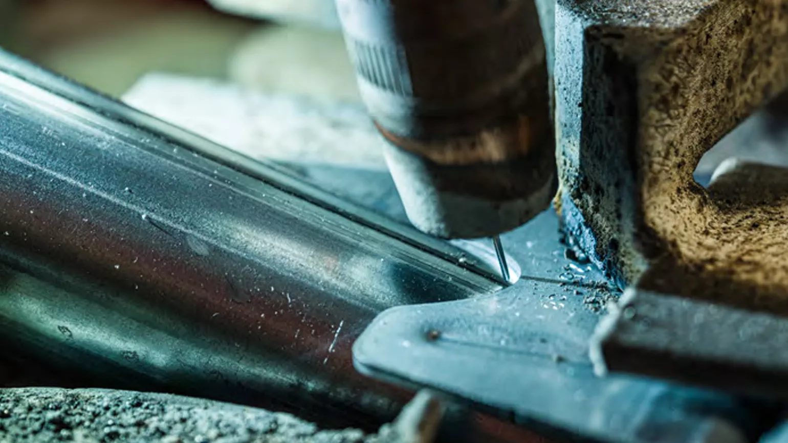

Fronius-Lösung: WireSense
Die Fronius Anwendungstechnik konnte tatsächlich weiterhelfen: „Unser Ansprechpartner wusste offenbar Bescheid, dass die Möglichkeit einer zum Sensor umfunktionierten Drahtelektrode auf der intelligenten Stromquelle TPS/i bereits hinterlegt war. Beziehungsweise seitens der Fronius R&D offenbar erfolgreiche Versuche in der Vergangenheit stattgefunden hatten. Außerdem sind die Stromquellen bei uns für den CMT-Prozess konfiguriert – es waren also alle Voraussetzungen für einen ‚Feldversuch‘ gegeben“, schildert Miersch die konstruktive und lösungsorientierte Zusammenarbeit.
„Fronius hatte die Erfindung offenbar seit geraumer Zeit in der Schublade liegen, doch es war wohl bis dato noch nicht spruchreif geworden“, erklärt Karner. „Durch unsere langjährig vertrauensvolle Zusammenarbeit war es schließlich für beide Seiten vorstellbar, einen Prototyp in unserer Fertigung zu installieren“, was letztlich der neuen Sensor-Technologie zur Marktreife verhelfen sollte.
