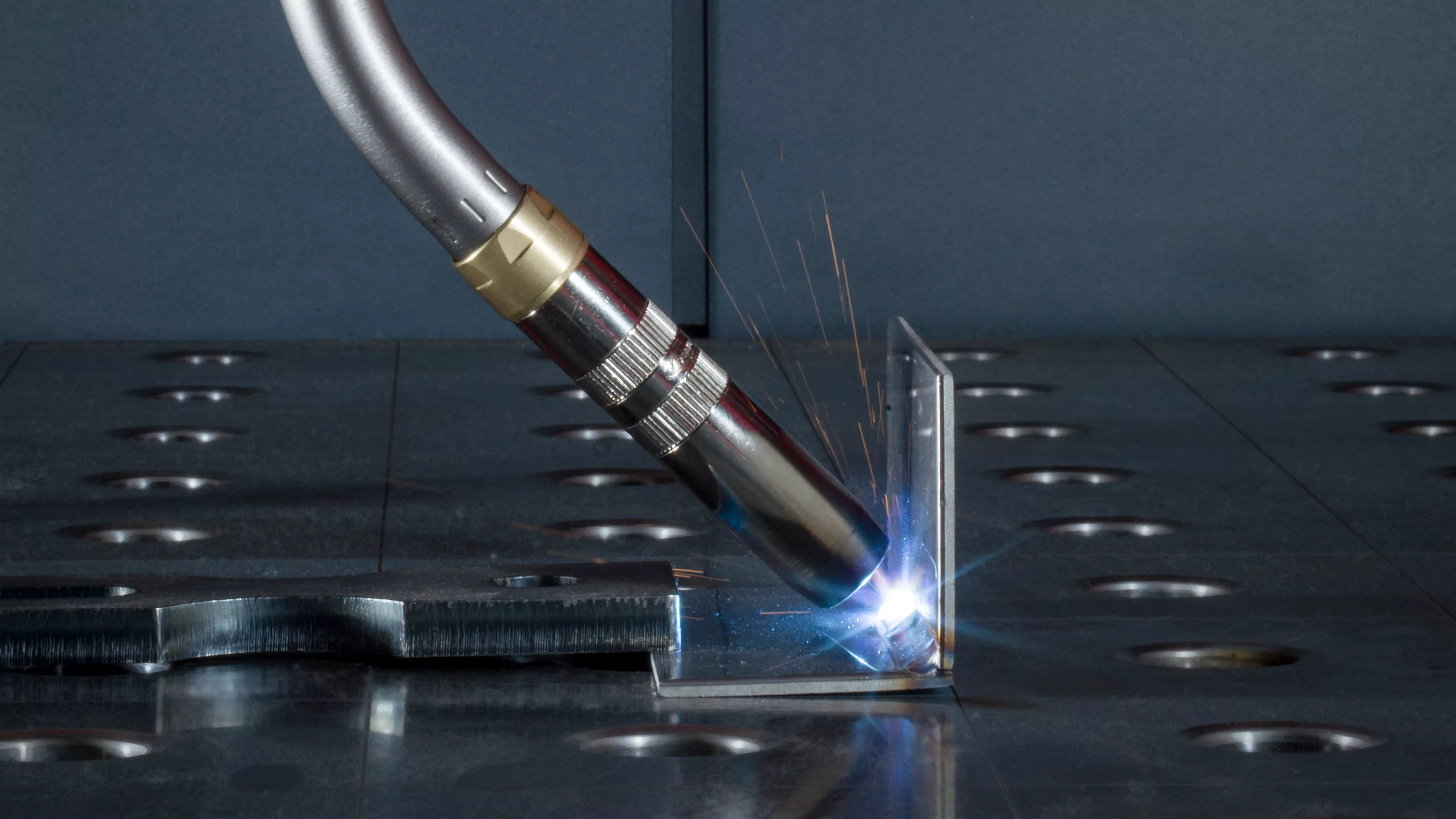

Unternehmen, die auf die Cobot-Lösungen SmartCell oder die CWC-S von Fronius setzen, erzielen konstante und reproduzierbare Schweißnahtqualitäten. Das garantieren unter anderem die bewährten Fronius Schweißstromquellen. Optionale Softwarepakete erweitern deren Funktionalität für spezielle Schweißaufgaben – neben dem Standard-Paket stehen die Fronius Welding Packages Pulse, LSC, PMC und CMT zur Verfügung. Ein weiterer Vorteil: Es ist nicht mehr unbedingt Schweiß- oder Programmierfachpersonal erforderlich. Zudem sorgen die geringen Investitionskosten dafür, dass beide Cobot-Systeme schon bei geringen Losgrößen profitabel arbeiten. Außerdem stattet Fronius Perfect Welding die beiden kollaborativen Helfer mit einem Schweißtisch sowie einer Absaugung für den Schweißrauch und einer Schutzeinhausung mit Blendschutz aus. Damit ist eine CE-zertifizierte Sicherheit garantiert.

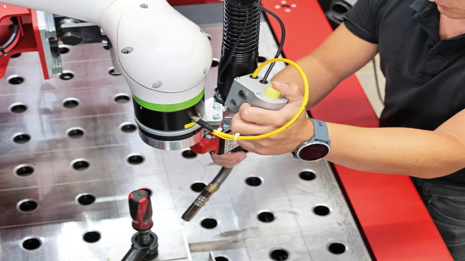

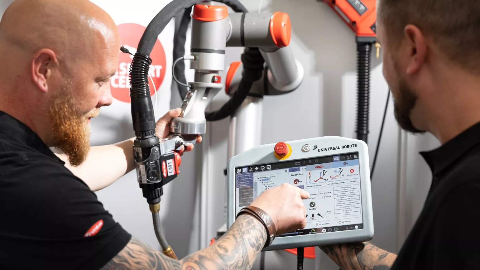

Die Cobot-Schweißzelle Fronius SmartCell ist ein leicht bedienbares System. Sie ist mit einem Universal Robot ausgestattet. Der integrierte Wendepositionierer (optional bestellbar) ermöglicht besonders kurze Taktzeiten. Außerdem kann das Bauteil ohne Umspannen in verschiedenen Positionen geschweißt werden. Das Assistenzsystem WireSense liefert vor dem Schweißen ein Signal an den Roboter, anhand dessen er sein Programm an die aktuelle Bauteilposition anpasst. Mit dem SmartArc Extension Pack-Handgriff am Roboterarm teacht und bedient der Schweißer oder die Schweißerin den Cobot intuitiv.
