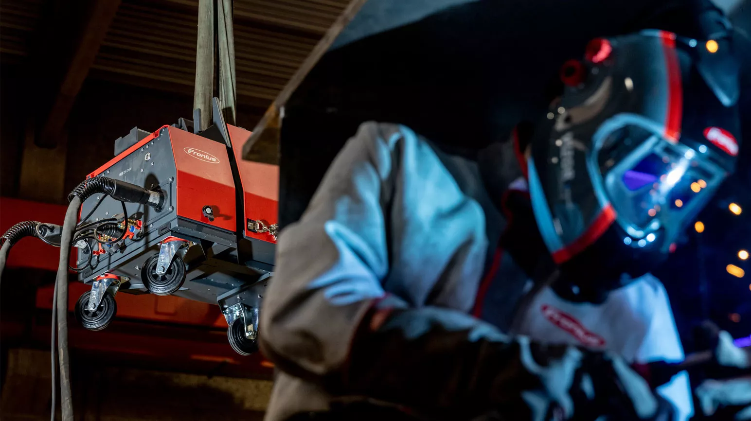

Direkt am Schweißbrenner zwischen unterschiedlichen Zusatzdrähten wechseln
In der Praxis gibt es viele Einsatzgebiete für den Dual Wire Feeder: wenn beispielsweise die Notwendigkeit besteht, von einem dünnen Draht für Heftungen auf einen dickeren für Fülllagen zu wechseln, oder wenn unterschiedliche Zusatzdrahtmaterialien wie beispielsweise Stahl und Fülldraht für ein Bauteil benötigt werden.
Unser WF 25i Dual ist hier der optimale Partner für die TPS/i oder iWave. Die Betriebe sparen einerseits die Anschaffungskosten eines zweiten Schweißgerätes und vermeiden andererseits auch noch den CO2-Fußabdruck, den ein solches mit im Gepäck hätte - ganz abgesehen von der Zeitersparnis, wenn die Fachkräfte nicht zwischen zwei Geräten hin- und herwechseln müssen, sondern per Tastendruck den passenden Schweißdraht wählen.
Schnell und komfortabel switchen
Mit dem Dual Wire Feeder kann die Prozesslinie auf unterschiedliche Weise gewechselt werden. Besonders bequem ist es, zum zweiten Brenner zu greifen und unmittelbar mit dem Brennertaster die Prozesslinie zu starten. Ein Gang zum Gerät ist nicht nötig. Aber natürlich kann auch da oder direkt am Display des Schweißgeräts die gewünschte Drahtzufuhr ausgewählt werden. Eine weitere Möglichkeit ist mittels RC-Panel, das gerne bei besonders langen Schlauchpaketen eingesetzt und nahe der Schweißfachkraft positioniert wird.
Der WF 25i Dual kann jede Prozesslinie mit separatem Gas versorgen und es gibt ihn sowohl für 450-mm- als auch für 300-mm-Drahtspulen. Dabei ist er maximal flexibel in der Anwendung und ermöglicht bei kontrolliert-stabiler Drahtförderung einen großen Aktionsradius. Je nach Bedarf kann er am Fahrwagen, auf einem Kran, einem Trabant oder einem Boom montiert werden. So bietet er in komplexen Schweißsettings immer genug Freiraum, um schwer zugängliche Stellen gut zu erreichen.
