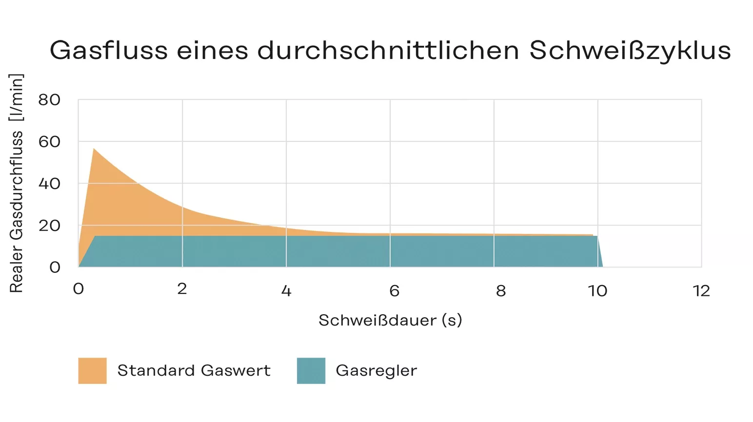

Schutzgas ist nicht nur kostenintensiv, sondern auch energieaufwendig in der Herstellung. Jeder eingesparte Liter schont Ressourcen, senkt Emissionen und reduziert den CO₂-Fußabdruck – ein klarer Wettbewerbsvorteil für unsere Kunden. Unser Gasregler verhindert den typischen „Blow Out“ beim Schweißstart, bei dem herkömmliche Systeme kurzzeitig bis zu 55 l/min verbrauchen, obwohl beispielsweise nur 18 l/min benötigt werden. Diese Spitzen summieren sich zu erheblichen, aber vermeidbaren Kosten – besonders beim Heften und bei vielen kurzen Nähten.
Unsere Lösung: Der intelligente Fronius Gasregler baut den gewünschten Gasfluss sofort auf und hält ihn konstant – und zwar ohne Verluste. Darüber hinaus ermöglicht er eine leistungsabhängige oder individuell definierbare Gasdosierung für jeden einzelnen Schweißjob. So wird nicht pauschal der höchste Bedarf eingestellt, sondern exakt das, was für perfekte Qualität wirklich nötig ist – Naht für Naht.
