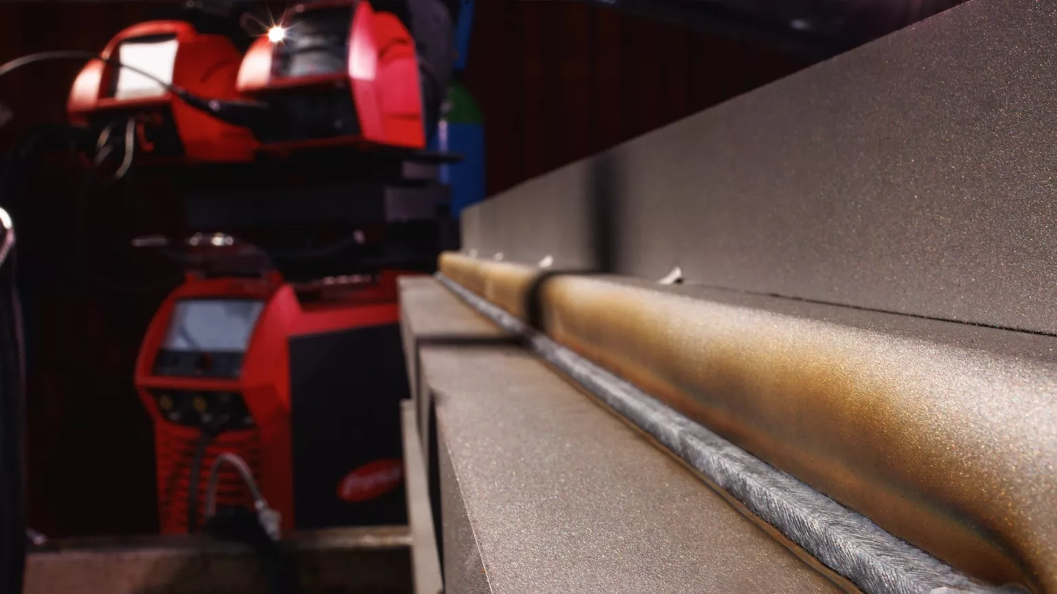

Das Herzstück ist der sogenannte Velo-Draht – ein zweiter Draht, der ganz ohne Lichtbogen und zusätzliche Gaszufuhr auskommt. Dieser Draht „schiebt“ den Brenner exakt mit der eingestellten Vorschubgeschwindigkeit entlang der Nahtkante vorwärts. Gleichzeitig hält er den Abstand zwischen Werkstück und Kontaktrohr konstant. So lassen sich von Hand in bisher unerreichter Geschwindigkeit einwandfreie Schweißnähte erzeugen. Eine spezielle Nahtvorbereitung ist dazu nicht nötig.
Ob Neuling oder Profi – Velo unterstützt alle
Velo ist ein Gamechanger: Neulinge gelangen durch die Unterstützung schnell zu hochwertigen Nähten und Profis profitieren von der körperlichen Entlastung bei langen Schweißnähten. Verkrampfung und Ermüdung gehören der Vergangenheit an und die Nahtqualität bleibt hoch. Dadurch sind Schweißgeschwindigkeiten möglich, die mit denen des Roboterschweißens vergleichbar sind.
Einfach aufrüsten – sofort loslegen
Velo lässt sich schnell und unkompliziert in bestehende TPS/i-Geräte ab 320 A und iWave-Multiprozess-PRO-Systeme integrieren. Benötigt werden lediglich der WireFeeder für den Velo-Draht, eine passende Brenneradaption und die entsprechende Softwarefreischaltung. Das System eignet sich durch seine Flexibilität für alle Positionen – auch für Rohrschweißen oder mehrlagigen Anwendungen. Mit einer fünf Meter langen Drahtzufuhr bietet Velo einen großen Aktionsradius. Bei Bedarf kann das System jederzeit deaktiviert werden und aus der Halterung geklipst werden.
