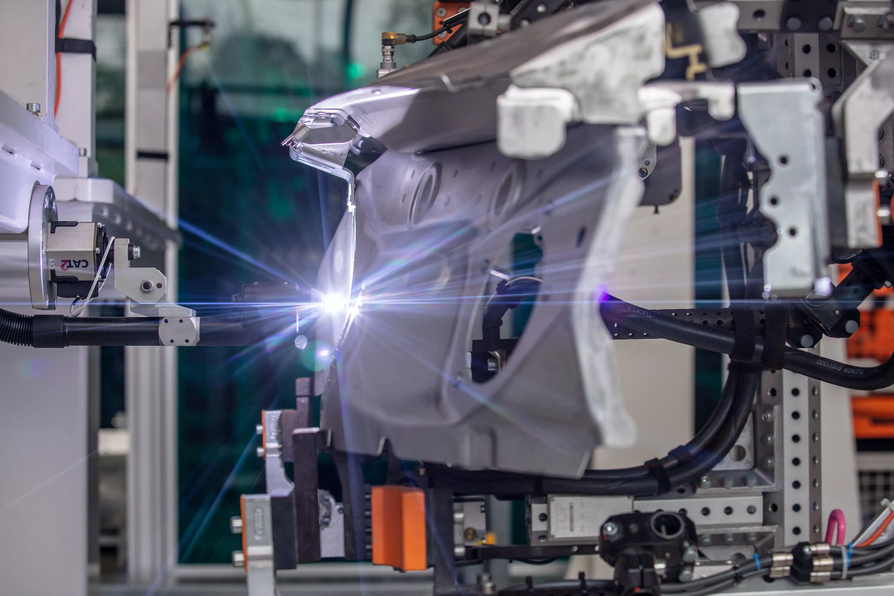

Die Vorteile der Behandlung von Oberflächen mit der Heiß-Aktiv-Plasmatechnologie (HAP) ACERIOS von Fronius sind vielfältig. Mittels Schutzgasstrom wird das Lichtbogen-Plasma zur Flamme geformt, die im Kern Temperaturen von bis zu 1.000° Celsius erreicht. Dadurch ausgelöste thermische und chemische Prozesse sorgen dafür, dass Materialoberflächen partiell und punktgenau von organischen Rückständen und filmischen Verschmutzungen befreit werden. Gleichzeitig wird die Oberfläche aktiviert. Da der Lichtbogen bei ACERIOS zwischen Plasmadüse und Wolframelektrode des Brenners entsteht, ist eine Masseverbindung zum Werkstück nicht erforderlich. Entsprechend lassen sich auch nicht-metallische Materialien mit Heiß-Aktiv-Plasma reinigen.
„Wir haben ACERIOS – wie alle von uns enger in Betracht gezogenen neuen Technologien – auf seine Tauglichkeit geprüft und Einflussgrößen sowie mögliche Parameterfenster ermittelt. Zusammen mit Fronius haben wir den Prototypen dann schnell und zielführend für den Serieneinsatz optimiert“, sagt Rudolph. „Anschließend machten sich unsere Anlagenplaner und die Kollegen aus der Fertigung daran, eine günstige Einbausituation zu identifizieren.“
Die Verantwortlichen der A8-Linie entschieden sich schließlich für den Einsatz von ACERIOS in einer Roboterzelle, die genügend freie Nebenzeiten für die Reinigung von zwei Bereichen – mit einer Fläche von je 12 cm² – aufwies. „Deshalb reichte die verfügbare Zeit sogar dafür aus, die Brenndauer von ACERIOS auf sechs Sekunden pro Schweißpunkt zu erhöhen: Infolge beträgt der Abstand des Brenners zum Werkstück 30 mm. Und den Strom können wir dann ohne Einbußen in der Reinigungswirkung auf 120 A absenken“, ergänzt Jürgen Kolbenschlag, Schweißexperte aus dem A8 Karosseriebau.
„Damit schonen wir die Verschleißteile“, die anfänglich von Audi nach 10.000 Reinigungspunkten gewechselt wurden. Es zeigte sich, dass die Verschleißgrenzen noch lange nicht erreicht waren. Der turnusmäßige Tausch wurde daher laufend verlängert. Und zur Mitte des Jahres 2021 war die Verschleißteilgrenze noch immer nicht erreicht – trotz 25.000 gesetzter Reinigungspunkte.

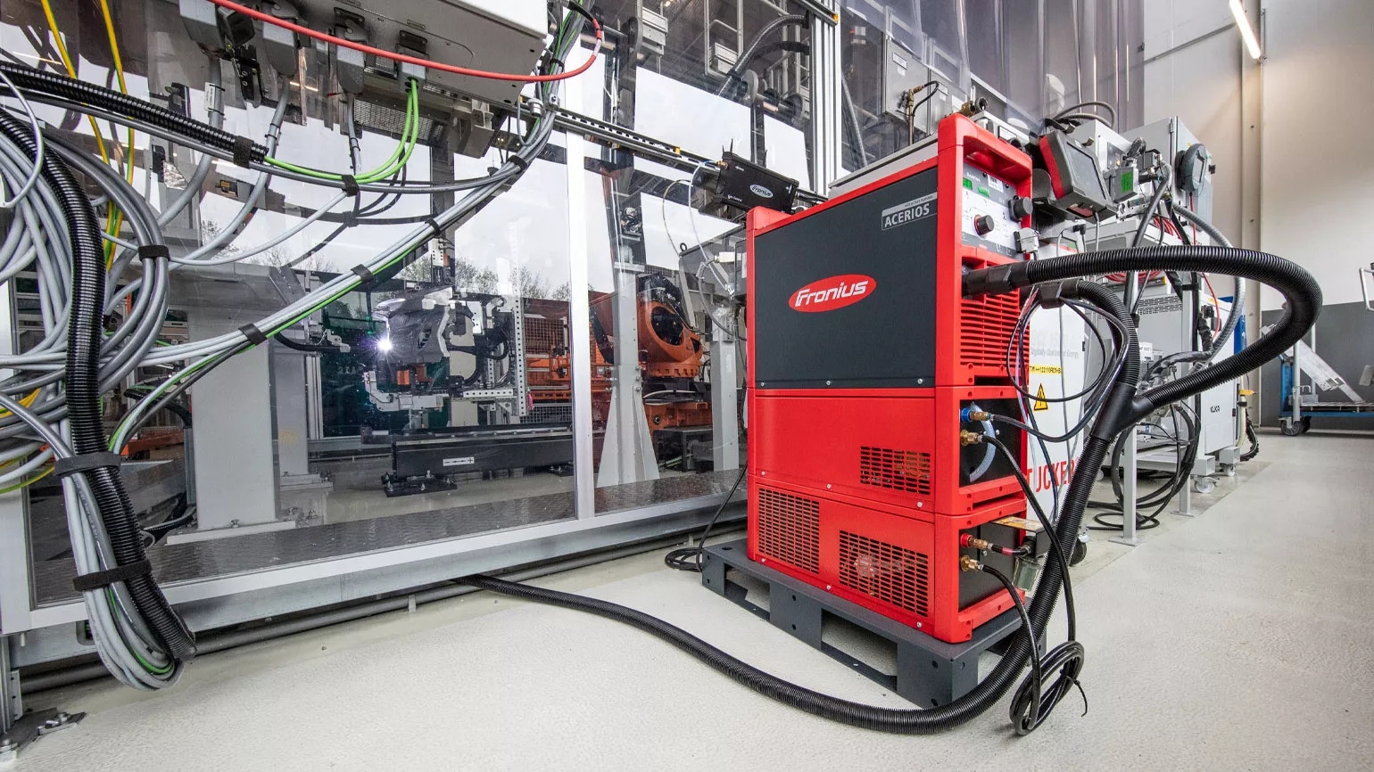

Die Integration der Heiß-Aktiv-Plasmatechnologie wurde durch die Tatsache erleichtert, dass die Planer den ACERIOS-Plasmabrenner PCT 2000 stationär installieren konnten. Dafür reichte ein minimaler Arbeitsbereich im Aktionsradius des Roboters aus. „Auch die Stromversorgung benötigt nicht einmal einen Quadratmeter Stellfläche, sodass wir sie gut außerhalb der Zelle zwischen vorhandenen Versorgungseinheiten platzieren konnten“, berichtet Rudolph.
Zuvor ungenutzte Nebenzeiten des Roboters werden für den Transport der Stirnwand zum Brenner verwendet. Die Zugänglichkeit zum Werkstück ist auch dank des schmalen Brenners sehr gut, sodass die Plasmaflamme exakt senkrecht und damit optimal zur Oberfläche ausgerichtet arbeitet. Auch ist das Abfahren von Bahnen während des Reinigungsprozesses überflüssig: Die von innen nach außen einsetzende Reinigungswirkung deckt die gewünschte Fläche innerhalb der Brenndauer komplett ab.
Die Tatsache, dass ACERIOS mit dem günstigen Schutzgas Argon arbeitet, kam Audi ebenfalls entgegen. So konnte auf das bestehende Argon-Ringleitungsnetz zur Versorgung der MIG-Schweißmaschinen zurückgegriffen werden. Es entstehen daher keine weiteren Zusatz-Kosten.
Auch die Plasma-Stromquelle, welche mit dem Brenner über ein 6 m langes Schlauchpaket verbunden ist, wurde von Audi spielerisch integriert – wie Rudolph berichtet: „Die Schnittstelle des ACERIOS-Systems entspricht der unserer MIG/MAG-Schweißgeräte von Fronius. Da diese Bestandteil der VW-Schnittstellenspezifikation ist, konnten wir das ACERIOS-System problemlos innerhalb eines Tages an die Anlagensteuerung anbinden.“
Auch Einstellung und Bedienung der Anlage lehnen sich weitgehend an die der WIG-Stromquellen an, wie Rudolph bestätigt: „Wer eine WIG-Stromquelle einstellen kann, kann auch mit dem ACERIOS-System arbeiten. Die Bedienung ist ohnehin einfach, da nur wenige Parameter wie Stromstärke oder Brenndauer eingestellt werden müssen.“
