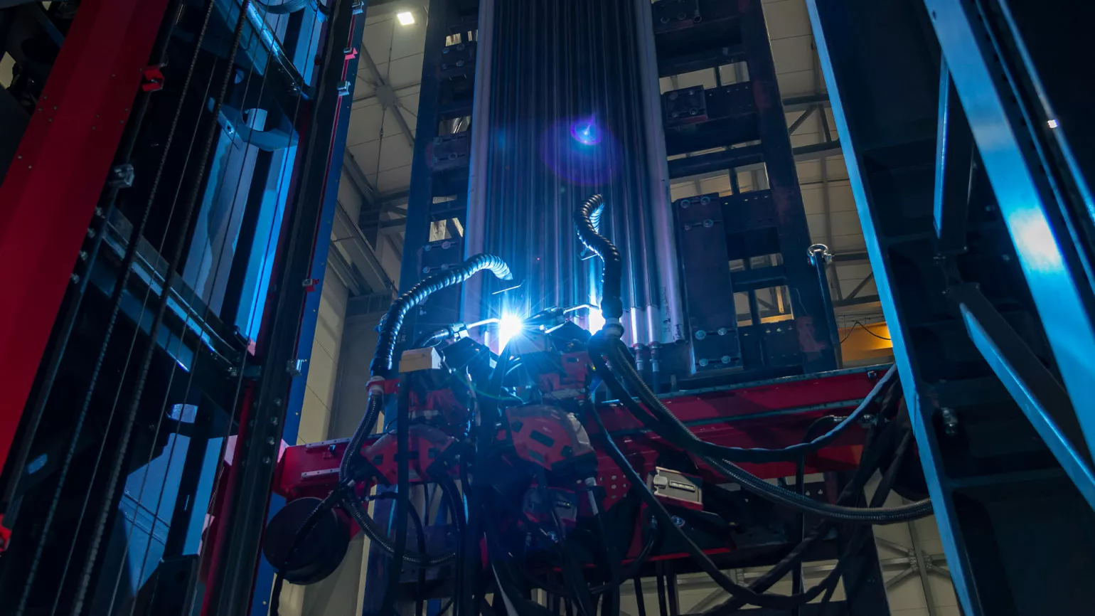

Das Industrieunternehmen SHI FW Energia FAKOP (FAKOP) kann auf eine mehr als hundertjährige Tradition zurückblicken. 1880 gründen Wilhelm Fitzner und Konrad Gamper in Sosnowiec die „W. Fitzner Dampfkesselfabrik“. Nur zwanzig Jahre später, im Jahr 1900, gelingt der polnischen Kesselschmiede auf der Pariser Weltausstellung mit dem Gewinn des „Grand Prix“ ein wahrer Welterfolg. 2009 steht FAKOP neuerlich im Rampenlicht – und zwar mit dem weltweit größten Wirbelschichtkessel. Erfolge mit Kesseln und Hightech-Leadership verpflichten: Für das Schweißplattieren von 12 Meter hohen Flossenwänden, die in Müllverbrennungsanlagen zum Einsatz kommen, fiel die Wahl auf eine Lösung von Fronius. Genauer gesagt auf eine turmhohe, mit zwei Aufzugsplattformen betriebene CMT-Cladding-Anlage der Welding Automation.
Flossenwände sind die aus Rohren und Flacheisen hergestellten Heizflächen von großen Wasserrohrkesseln, welche in der gewerblichen und industriellen Energieerzeugung eingesetzt werden. Der sich abzeichnende Trend bei den Brennstoffen und die Verbrennung von immer aggressiveren Brennstoffen zwingt Unternehmen dazu, einen soliden Korrosionsschutz für Flossenwände zu entwickeln. Die dazu angewandte Schutzmethode wird als Auftragsschweißen bezeichnet und ist die effizienteste Methode zum Schutz der Oberflächen von Flossenrohren.
„Für das Beschichten der Flossenrohre verwenden wir einen zirka 15 Meter hohen Cladding-Turm der Fronius Welding Automation,“ erklärt Arkadiusz Osuch, Geschäftsführer von FAKOP. „Er kann zwei 12 Meter hohe und 1,6 Meter breite Flossenwände aufnehmen und wird mit zwei Aufzugsplattformen, jede einzelne mit innovativer CMT-Schweißtechnologie ausgestattet, betrieben.“

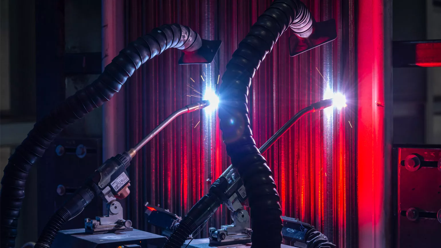

Ein wesentlicher Faktor, der für den Kauf des Fronius Schweißturms sprach, ist der Einsatz der CMT-Technologie. Ihr Vorteil liegt in der digitalen Prozessregelung, die Kurzschlüsse selbständig erkennt und durch das Rückziehen des Drahtes die Tropfenablöse unterstützt. Dadurch entsteht eine Vor- und Rückwärtsbewegung, welche die Lichtbogen-Brennphase kurzhält und den Wärmeeintrag reduziert. Das Ergebnis ist ein Werkstoffübergang, der spritzerfreie Cladding-Ergebnisse mit einer besonders glatten Oberfläche, weichen Nahtüberlappungen und konstanter Schichtdicke ermöglicht.

Schweißtechnische Kompetenz und Erfahrung spielen eine wichtige Rolle. So hängt zum Beispiel die Lichtbogenstabilität und damit die Porenanfälligkeit zu einem großen Teil von einer gleichermaßen optimalen wie konstanten Drahtvorschubgeschwindigkeit ab.
„Von der Drahtfördertrommel bis zum Brenner haben wir es mit einer enormen Drahtlänge von rund 15 Metern zu tun. Deshalb ist es schwierig, die Geschwindigkeit hundertprozentig stabil zu halten. Man benötigt dafür einen verlässlich operierenden Drahtvorschub, eine Reihe von Tests und ausreichend Experten-Knowhow“ weist Piotr Ogórek, der Technologie- und Entwicklungsexperte, auf die Wichtigkeit des spezifischen Fachwissens bei der Beschichtung von Membranwänden hin. „Ein weiteres Kriterium ist die ideale Position des Schweißbrenners, da bei falsch eingestelltem Brennerwinkel Spritzer entstehen,“ fährt Ogórek fort.
Das Stick-Out und die damit verbundene Lichtbogenlänge sind weitere maßgebliche Qualitätsfaktoren, die zusammen mit der konstanten Drahtgeschwindigkeit zur Reduzierung der Poren beitragen. Mit Hilfe von Fronius passten die Spezialisten von FAKOP die Eigenschaften ihrer TPS/i CMT- Schweißgeräte so an, dass sie durch die entsprechende Einstellung des Stick-Outs optimale Cladding-Ergebnisse ohne Porenbildung erzielen.

Geschweißt wird mit horizontaler Pendelung von oben nach unten in Fallposition (PG). Beide Aufzugsplattformen sind mit CMT-Schweißtechnologie ausgestattet und besitzen eine intuitiv zu bedienende HMI-Systemsteuerung mit Touchscreen, eine ArcView-Kamera samt Monitor, zwei CMT-Brenner und einen Joystick zu deren Feinjustierung. Sämtliche Brenner sind wassergekühlt, wobei die Brennertemperatur einen hohen Einfluss auf die Aufmischungsrate hat. Damit der Grenzwert von 3 % keinesfalls überschritten wird, darf sie weder zu heiß noch zu kalt sein und erfordert eine präzise Regulierung durch das Kühlsystem der Anlage.
Eine erwähnenswerte Anlagenoptimierung ist die neue komfortable Feineinstellung der Brennerposition mit Joystick. Ursprünglich musste der Brenner mittels Gleitschiene manuell in Position gebracht werden. Das machte die Feinjustierung beinahe unmöglich. Jedenfalls benötigte man extremes Fingerspitzengefühl. Mit ArcView-Kamera und Joystick lässt sich das Feinjustieren mittlerweile komfortabel, rasch und millimetergenau bewerkstelligen. Für die Sicherheit der Anwenderinnen und Anwender sorgen Rauchgasabsaugungen an jedem Brenner und ein dunkelrot getönter Sichtschutzvorhang, der beide Aufzugsplattformen abschottet, über die gesamte Höhe der Anlage reicht und die Schweißfachkräfte vor UV-Strahlung schützt.
