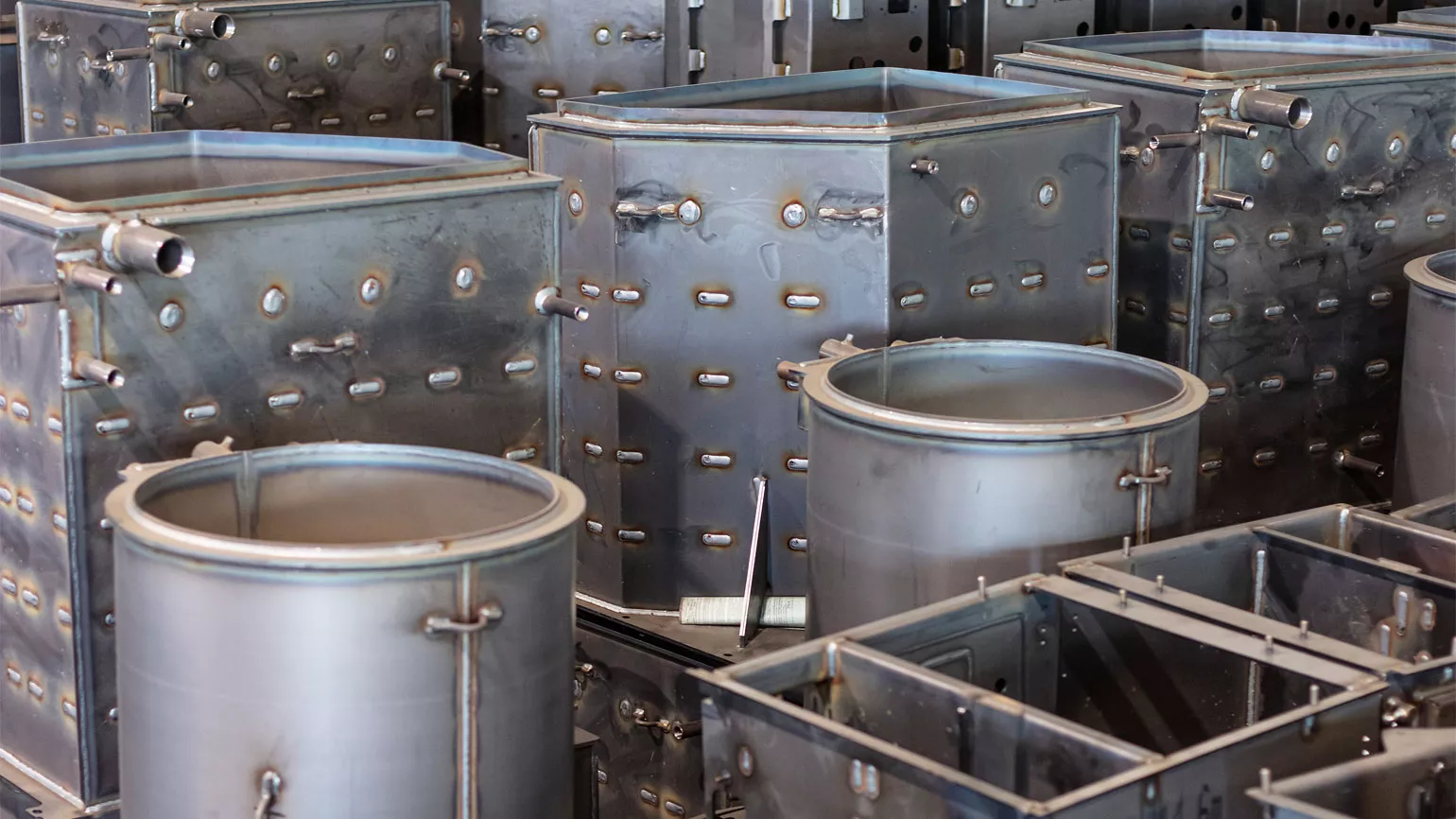

„Guntamatic ist zu fast 100 Prozent made in Peuerbach“, erklärt Schlossermeister Roland Fellinger, der bei Guntamatic die Rolle der Schweißaufsicht innehat. Wir bekommen lediglich die Bleche und Rohstoffe angeliefert. Danach findet die Verarbeitung, Teileproduktion und Montage nahezu ausschließlich bei uns statt. Den Zukauf von Teilen versuchen wir zu vermeiden.“ Sind alle Komponenten mittels CNC-Stanzmaschinen und sonstiger automatisierter Hightech-Anlagen gefertigt, übernimmt schließlich die Fügetechnik: Das Ausschweißen der Heizkessel und ihrer langen Nähte findet dabei überwiegend automatisiert statt.
Geht es jedoch ans Innenleben und Heften der Kessel, ist Roboterschweißen aufgrund der eingeschränkten Bauteilzugänglichkeit nicht mehr effizient. Handschweißen wird dann zum Mittel der Wahl: „Wir fügen hier überwiegend Schwarz-Weiß-Verbindungen – also Stahl mit Edelstahl“, fährt Schlossermeister Fellinger weiter fort. „Die kastenförmigen Kessel weisen schwierige Eckverbindungen auf, die von den Handschweißern kontinuierlich nachgearbeitet werden müssen.“
„Zudem bewegen wir uns hier in allen Blechstärkenbereichen. Überwiegend schwanken wir daher zwischen Übergangs- und Sprühlichtbogen – es handelt sich aufgrund der Materialauswahl also um wirklich schwierige Verhältnisse.“ Dies hatte bei Guntamatic in der Vergangenheit ein hohes Maß an Nacharbeit zur Folge.

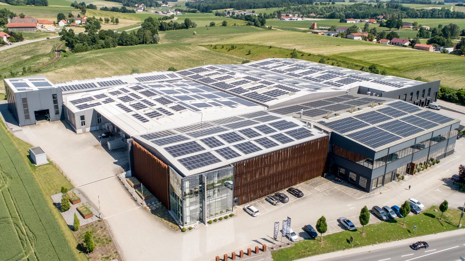

Über die Schweißtechnik hinaus unterstützt Fronius Guntamatic auch in Sachen Nachhaltigkeit: „Aufgrund unserer Firmenphilosophie ist es uns ein großes Anliegen, bezüglich der Energiewirtschaft am Produktionsstandort nachhaltiger zu werden. Es ging um eine Co2-neutrale Produktion. Und natürlich fiel unser Augenmerk in diesem Zusammenhang wieder auf Fronius.
Im Bereich Solar-Energie war nämlich die Frage, wer hier zu den führenden Anbietern gehört. Und daher freuen wir uns, dass wir unsere 20.000-Quadratmeter-Photovoltaik-Anlage nun auch mit Wechselrichtern von Fronius betreiben können.“
