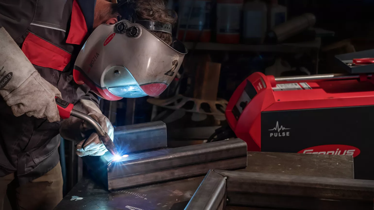

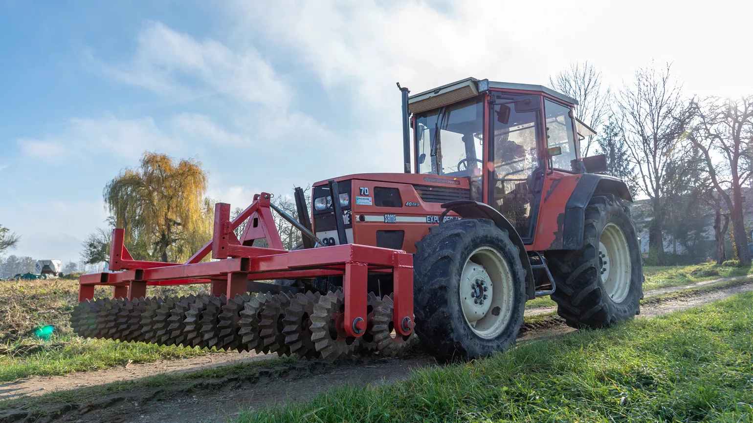

Dies war auch bei einer Frontpackerwalze der Fall, einem Gerät, um den Ackerboden für die Aussaat vorzubereiten. Die Arbeitsbreite musste an die anderen Ackerbaumaschinen auf dem Hof angepasst werden, und auch die Arbeitsweise war nicht mehr zur Zufriedenheit des Landwirts. Gemeinsam mit dem gelernten Maschinenschlosser Thomas Nussko, der Hoffmann bei derlei Aufgaben unterstützt, machte sich dieser deshalb an den Umbau. „Unser bisheriges Schweißgerät, eine 20 Jahre alte Fronius VarioStar, war hierbei jedoch überfordert“, erinnert sich Hoffmann. „Schließlich hatten wir es mit bis zu 30 Millimeter dicken Blechen zu tun.“ „Der überwiegende Teil der zu schweißenden Materialien lag außerdem bei vier bis fünf Millimeter Stärke“, ergänzt Nussko. „Hier bewegen wir uns im Bereich des Übergangslichtbogens, was normalerweise zu jeder Menge Schweißspritzern führt. Diese hätten wir im Anschluss aufwendig entfernen müssen.“

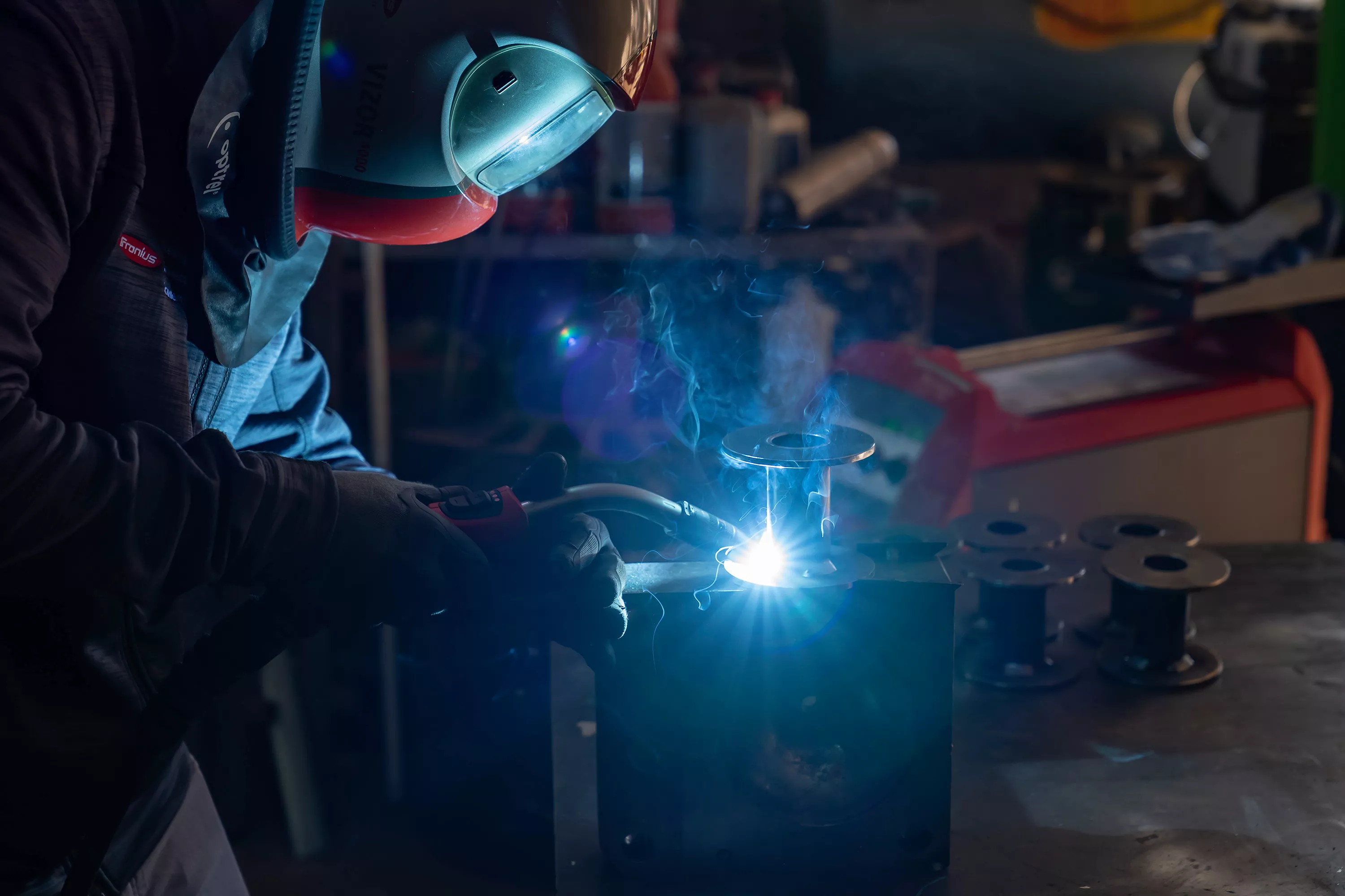

Die beiden Praktiker entschieden sich deshalb für die Anschaffung eines neuen Schweißgeräts – und wurden auch diesmal bei Fronius fündig: Mit der TransSteel 3000 C Pulse hat der Technologieführer seit kurzem ein kompaktes und gleichzeitig leistungsstarkes Gerät mit Pulsschweißfunktion im Portfolio. Der Puls-Modus ermöglicht es, den schwierig zu kontrollierenden Übergangslichtbogen zu umgehen. Da somit deutlich weniger Schweißspritzer entstehen, lässt sich der Nacharbeitsaufwand um bis zu 70 Prozent verringern. Außerdem erreicht der Impulslichtbogen bis zu 30 Prozent höhere Schweißgeschwindigkeiten.
Vielseitig einsetzbar und intuitiv zu bedienen

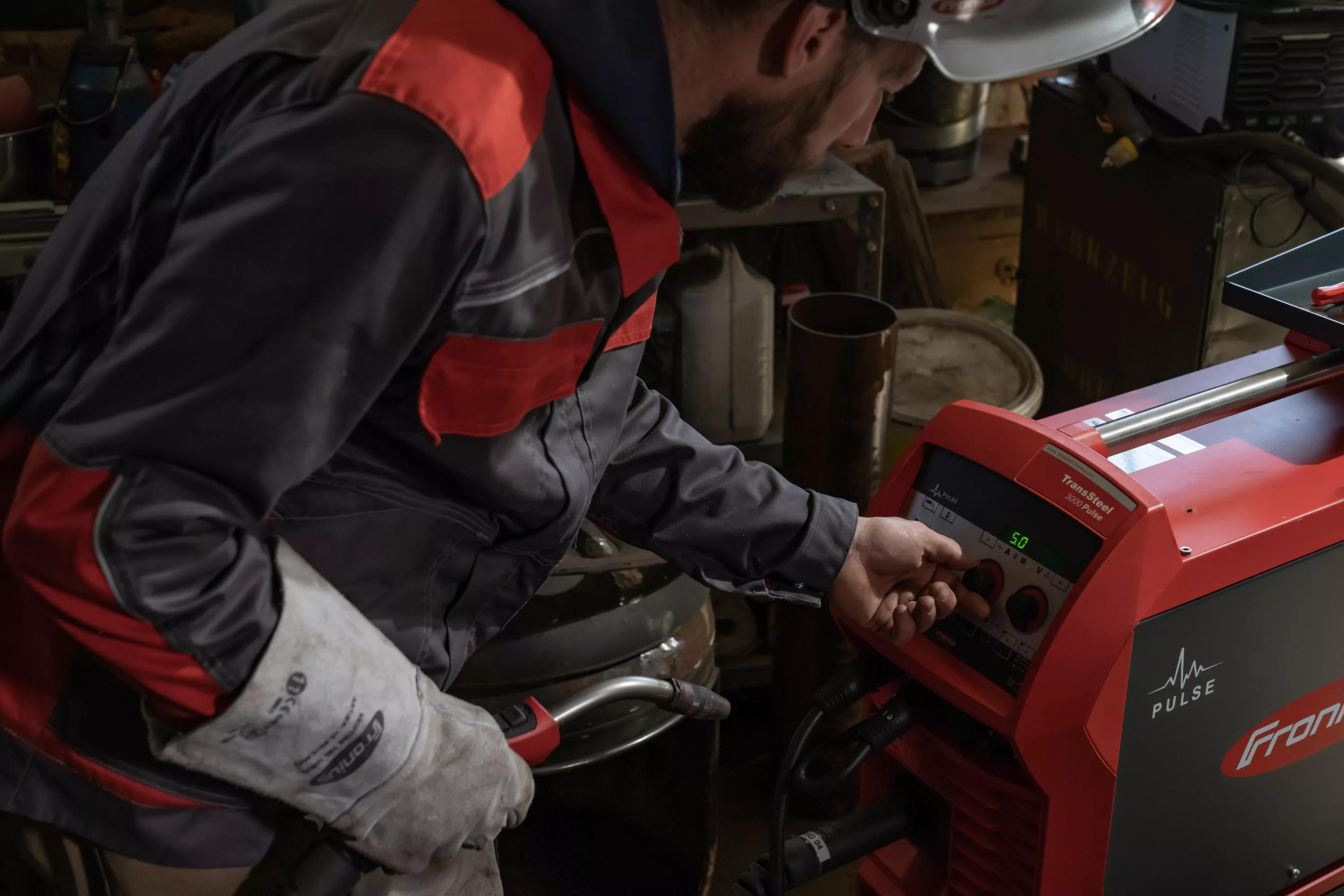

Darüber hinaus punktet die TransSteel durch ihre vielseitigen Einsatzmöglichkeiten: Das Gerät wurde speziell für den Einsatz bei Stahl entwickelt und beherrscht sowohl MIG/MAG- als auch WIG- und E-Handschweißprozesse. Es ist mit den idealen Kennlinien für unterschiedliche Aufgaben ausgestattet – je nachdem, ob vor allem eine gute Spaltüberbrückung, ein tiefer Einbrand oder hohe Geschwindigkeiten gefragt sind. Das intuitive Bedienkonzept ermöglicht es zudem, die TransSteel ohne Vorkenntnisse sofort in Betrieb zu nehmen. Alle notwendigen Parameter lassen sich an der Gerätefront einstellen.
Ausgestattet mit der neuen Technik, setzten Hoffmann und Nussko ihr Projekt umgehend in die Tat um – und das äußerst erfolgreich: „Mit der Puls-Funktion konnten wir uns eine Menge Arbeit für das Entfernen der Schweißspritzer ersparen, und es sind wunderschöne Schweißnähte entstanden“, findet Thomas Nussko. Die Frontpackerwalze ist nun exakt an die spezifischen Ansprüche auf dem Hof von Hafner zu Wanzbach angepasst. „Da ich Landwirt bin und kein professioneller Schlosser oder Schweißer, profitiere ich sehr von den perfekt unterstützenden Prozesseigenschaften der TransSteel Pulse“, lobt Andreas Hoffmann. „Diese ermöglichen uns, auch mit wenig Praxis sehr professionelle Ergebnisse zu erzielen.“
