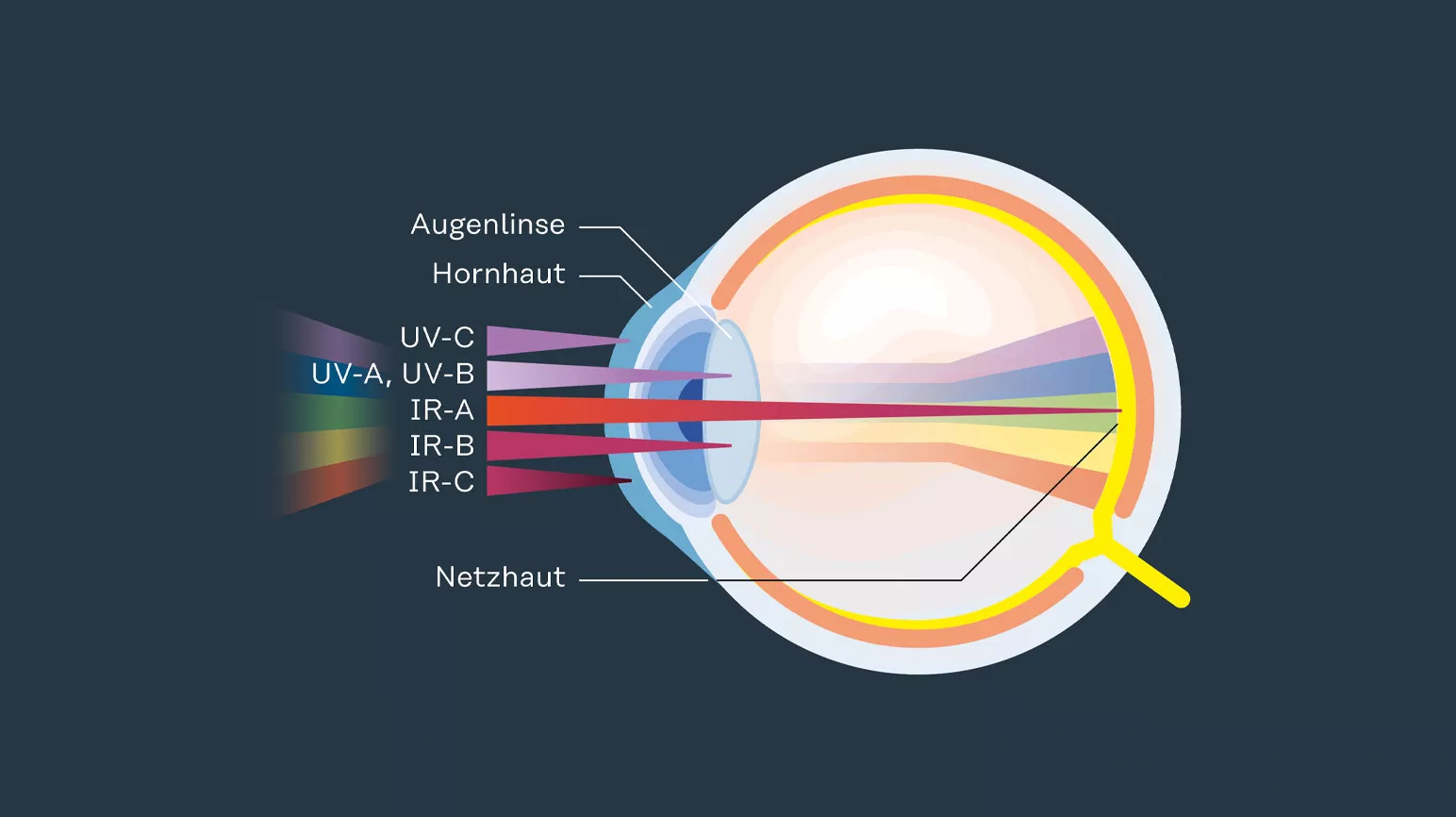

Lichtarten und Risiko
Der Lichtbogen strömt verschiedene Arten von Strahlung aus, die jeweils unterschiedliche Risiken für die Gesundheit der Schweißfachkräfte darstellen:
Sichtbares Licht kann zu Blendung führen, was die Sicht der Schweißfachkräfte beeinträchtigt und die Arbeitssicherheit gefährdet.
Infrarote (IR) Strahlung kann tiefere Gewebeschichten erreichen und thermische Schäden hervorrufen. Sie wird oft als Wärme wahrgenommen und kann bei längerer Exposition zu Verbrennungen führen.
Ultraviolette (UV) Strahlung ist besonders gefährlich für Augen und Haut. Sie kann die Horn- und Bindehaut der Augen schädigen, was zur bereits erwähnten Keratokonjunktivitis photoelectrica (verblitzte Augen) führt. Auf der Haut kann sie zu Verbrennungen und langfristig zu Hautkrebs führen.
