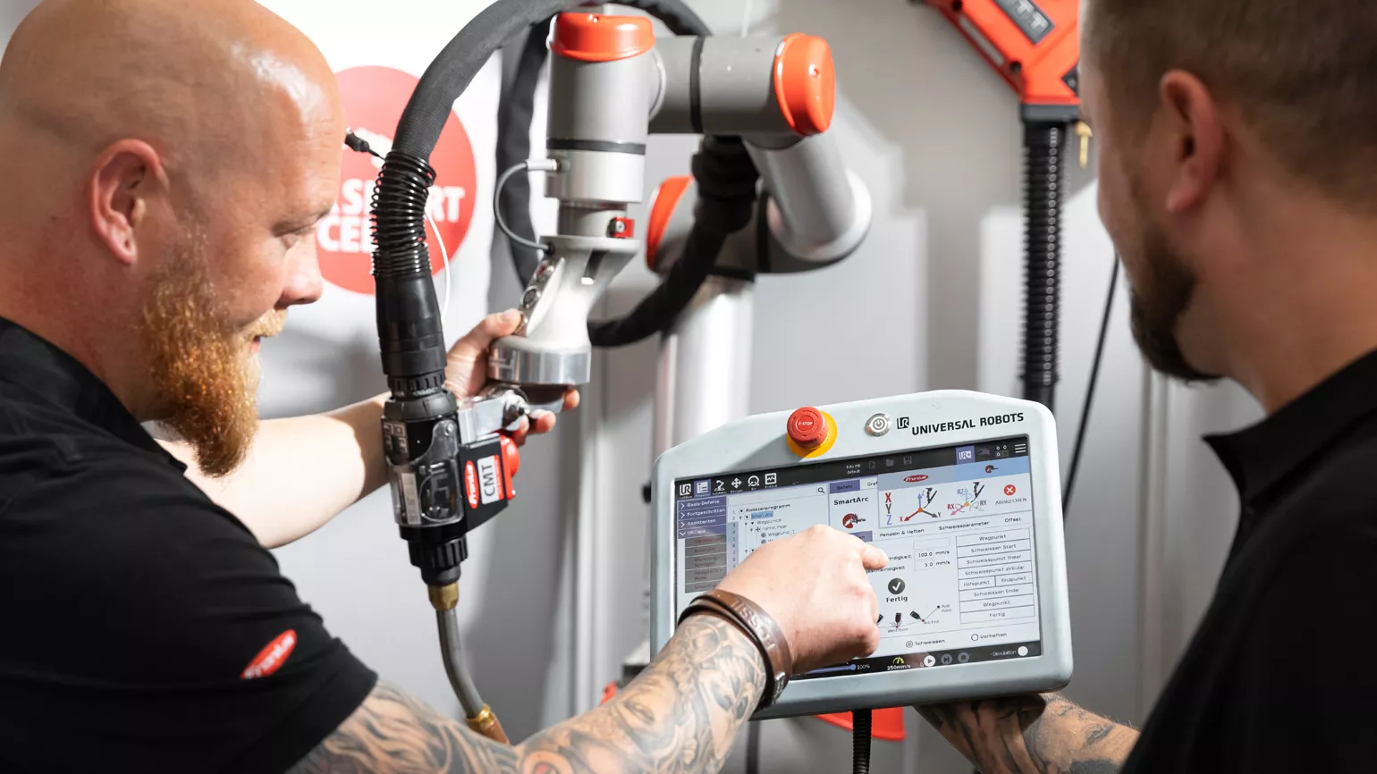

Mit der exklusiv in Deutschland erhältlichen Fronius SmartCell gelingt auch kleinen und mittelständischen Unternehmen der einfache Einstieg ins Cobot Welding. Die Schweißzelle ist dank der SmartArc-Benutzeroberfläche leicht und intuitiv bedienbar. Für besonders kurze Taktzeiten sorgt der integrierte Wendepositionierer, durch den das Bauteil, ohne es umzuspannen, in verschiedenen Positionen geschweißt werden kann. Auch das Assistenzsystem WireSense spart Zeit und Kosten: Es liefert durch punktgenaues Abtasten des Bauteils vor dem Schweißen ein Signal an den Roboter, womit dieser sein Programm an die aktuelle Bauteilposition anpassen kann. Der SmartArc Extension Pack-Handgriff am Roboterarm ist das zentrale Steuerungs- und Bedienelement des Cobots. Die SmartCell verfügt über eine Linearachse. Sie besteht aus einer Sicherheitseinhausung mit Schnelllauftor, einem Schweißtisch sowie einer Schweißrauchabsaugung und lässt sich mit einem Universal Robot der e-Serie bestücken. Für zusätzliche Sicherheit sorgt ein dreistufiger Sicherheitsschalter.

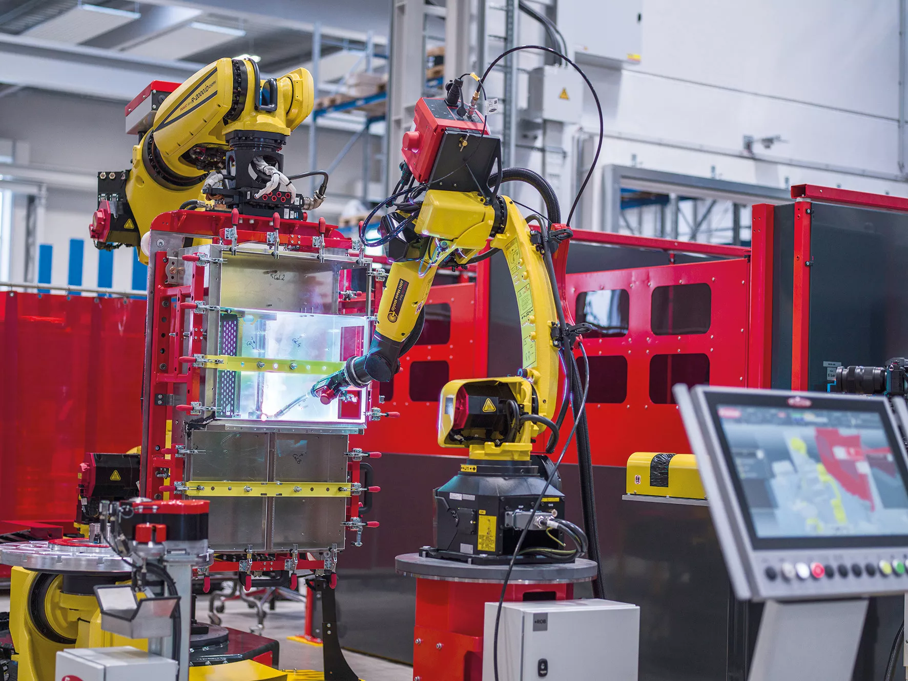

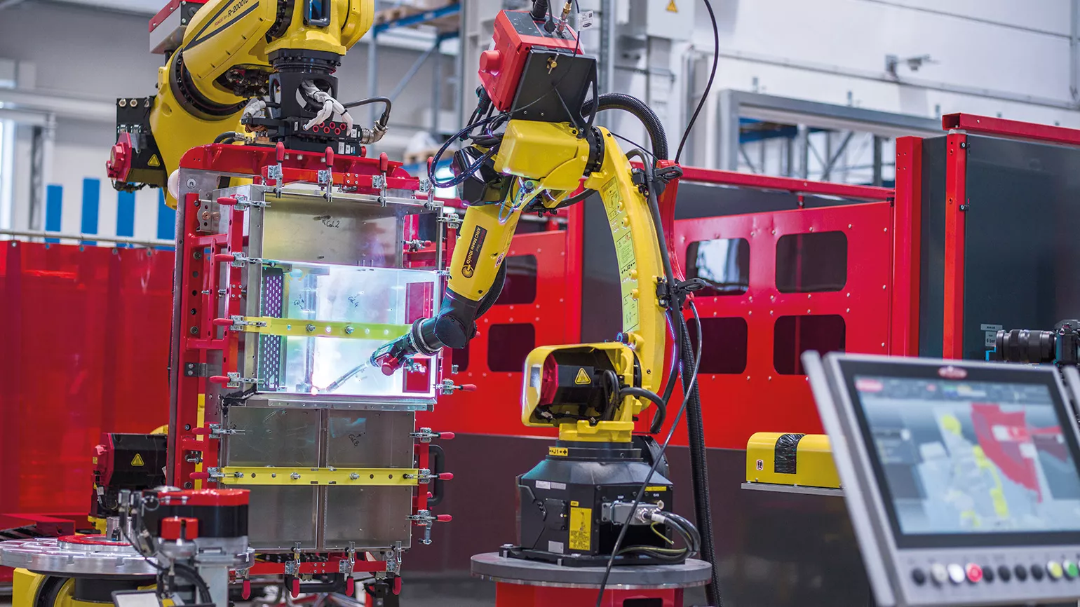

Heute Stahlrahmen, morgen Edelstahlbehälter, übermorgen Alu-Profile: Die Handling-to-Welding-Roboterschweißzelle HTW von Fronius Perfect Welding bietet ein hohes Maß an Flexibilität beim Schweißen unterschiedlicher Bauteile. Der Handling-Roboter nimmt die zu fügenden Komponenten auf und bringt sie für den Schweißroboter in Position. Zwölf Achsen und synchron gesteuerte Bewegungen der Roboter erlauben nahezu jede Schweißposition – auch das ist zu sehen auf dem Fronius Messestand. Mit der Offline-Programmier- und Simulationssoftware Fronius Pathfinder lassen sich sämtliche Schweißfolgen über einen digitalen Zwilling simulieren. Besucher können mit Hilfe einer Augmented Reality-Brille die Anlagenkonzepte virtuell erleben.
