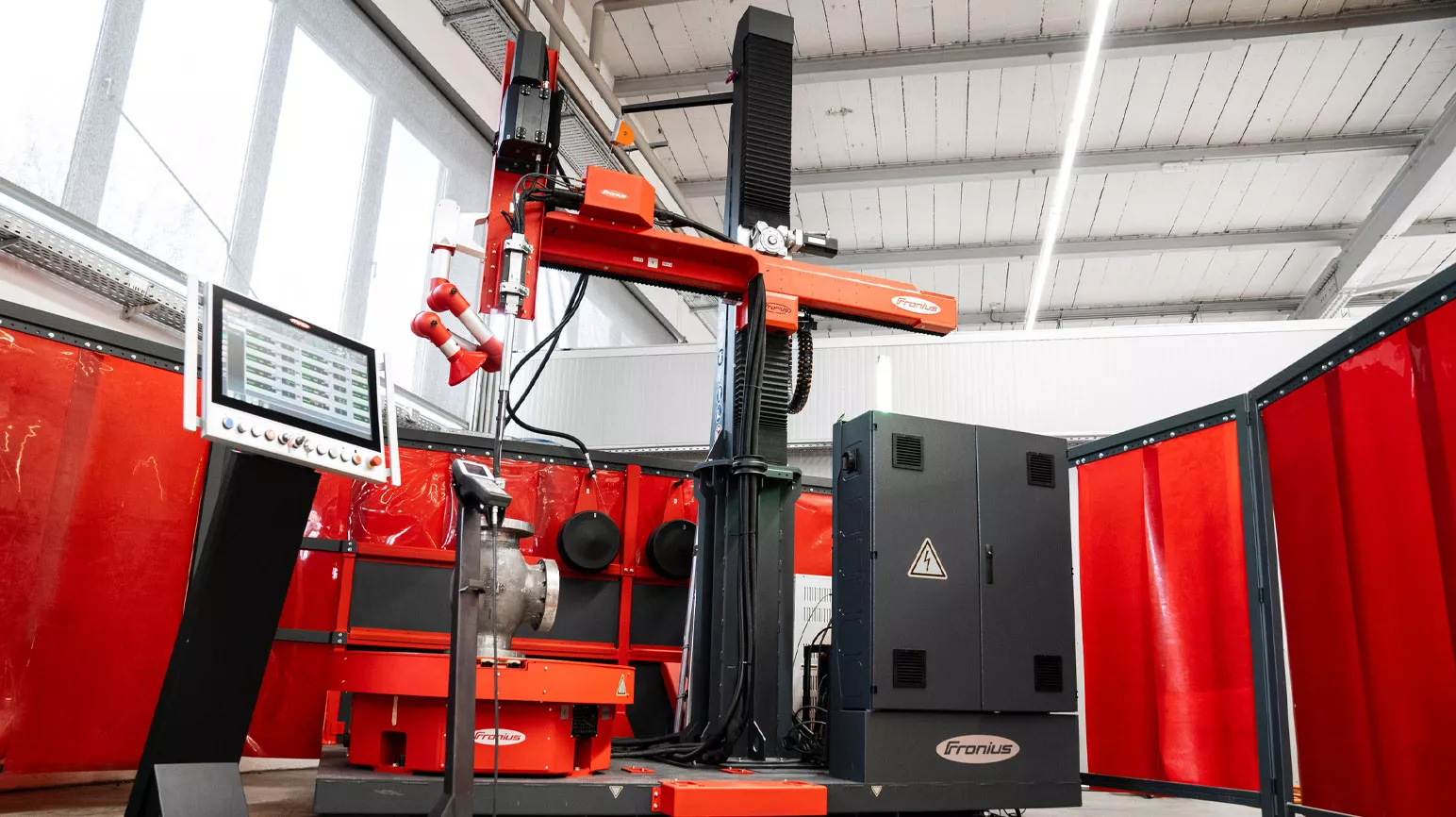

Compact Cladding Cell (CCC) – smart und anwenderoptimiert
Mit einer Standfläche von 6 m² (64,5 ft²) ist die auf einer transportablen Plattform montierte Compact Cladding Cell die kompakte Lösung im Bereich des Auftragschweißens. Entwickelt wurde sie für kosteneffizientes Innenplattieren von Ventilkomponenten. Die maximale Bohrungstiefe und der größtmögliche Bauteildurchmesser betragen 1 m (0,39 in), das höchste Bauteilgewicht 2.500 kg (5.511,56 lb). Trotz ihrer Kompaktheit ist die Anlage ein extrem leistungsfähiges Cladding-System. Sie besticht durch einfache Bedienung, präzise Bewegungsabläufe und umfassende Datenaufzeichnungsmöglichkeiten. Ergonomisches Design mit Drahtrollenaufnahme in Bedienhöhe, Brenner-Schnellwechselsystem und Stromquellen auf einem Schienenauszug sprechen für sich. Dazu kommen innovative Softwarefunktionen, maximale Prozesssicherheit und höchste Zuverlässigkeit im Dauereinsatz. Die Automatic-Multi-Sequence-Funktion erlaubt das Speichern mehrerer Schweiß- und Bewegungsparameter in Form von Sequenzen. Ausgehend von der Home-Position werden sie der Reihe nach vollautomatisch ausgeführt. Einen überdurchschnittlichen Bedienkomfort bietet die HMI-Systemsteuerung mit 21-Zoll-Touchdisplay, Real-Time-Prozessvisualisierung, Multi-User-Verwaltung und vielem mehr. Wird höchstmögliche Produktivität gefordert, ist der optional erhältliche SpeedClad-2.0-Prozess Gebot der Stunde.
Endless Torch Rotation System (ETR) – nahezu unbegrenzte Möglichkeiten
Das ETR-System wurde für große, komplexe Komponenten entwickelt und ist seit Jahren etabliert. Das Herzstück ist ein endlos rotierender Schweißkopf. Dieser ermöglicht das Schweißen von Bauteilen mit unterschiedlichen Bohrungen und Bohrungswinkeln bis zu einem Innendurchmesser von 1 m (0,39 in). Dabei rotieren Brenner und Drahtvorschub gemeinsam um die Bohrungsachse. Die Bauteile werden vollautomatisch zentriert. Das verkürzt die Rüstzeiten erheblich und spart Produktionskosten. Besteht die Gefahr einer Brennerkollision mit dem Bauteil, stoppt die elektropneumatische Kollisionserkennung alle Bewegungsachsen und schützt den Brenner vor Beschädigung. Zuletzt hat Fronius seinem erfolgreichen ETR-System das noch flexiblere ETR-Ultimate-System zur Seite gestellt. Die vielseitige Anlage ermöglicht neben Cladding-Aufgaben auch das Fügen größerer Bauteile mit herausfordernden Geometrien und schwierig zu schweißenden Nahtverläufen. Wie bei der Compact Cladding Cell sind sowohl beim ETR- als auch beim ETR-Ultimate-System die komfortable 21-Zoll-Systemsteuerung mit Touchdisplay, Real-Time-Prozessvisualisierung und Multi-User-Verwaltung Standard. Gleiches gilt für das zeitsparende Brennerschnellwechselsystem. Bei Bedarf bewegen sich Schweißbrenner und Positionierer bei beiden Systemen – ETR und ETR-Ultimate – synchron. Auch hier verleiht SpeedClad 2.0 dem Cladding-Prozess höchste Produktivität.
