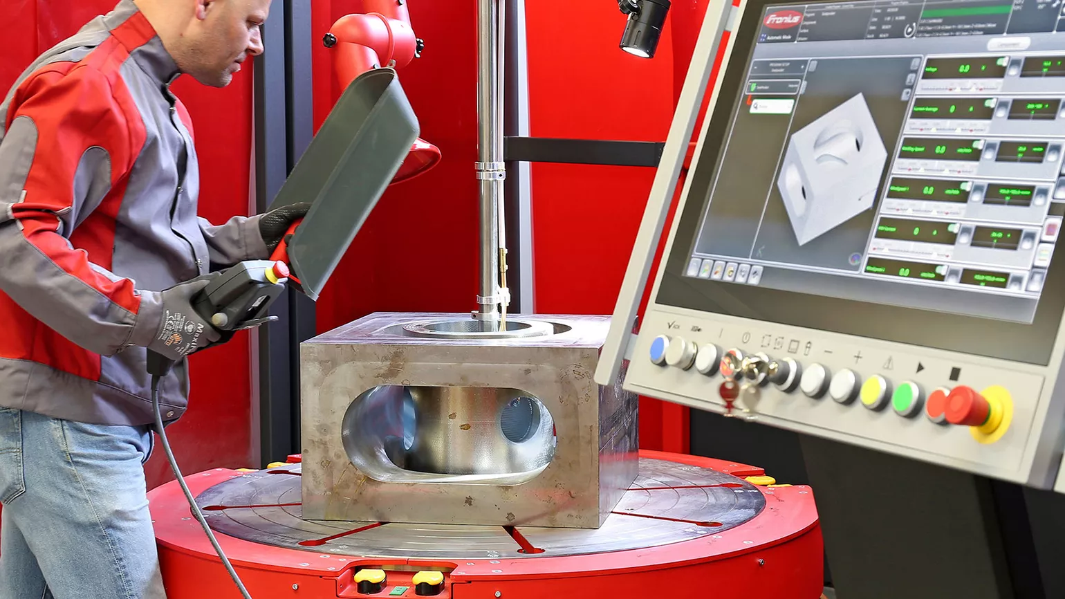

Für Cladding-Anwendungen an kleineren Bauteilen hat Fronius eine kompakte sowie einfache Lösung weiterentwickelt: Die zweite Generation der Compact Cladding Cell bietet Platz für Komponenten mit einem Durchmesser bis zu einem Meter und einem Gewicht von höchstens 2.500 Kilogramm. Die maximale Bauteilhöhe von 1,4 Meter kann auf 1,9 Meter erweitert werden. Außerdem ermöglicht das System ein Beschichten von vielfältigen Bohr-Geometrien (zylindrisch, konisch, Multi-Durchmesser, etc.) ab einem Bohrungsdurchmesser von 25 Millimeter. Die Anwendungsmöglichkeiten sind divers: Steigrohre und Ventile für Unterwasserkomponenten in der Öl- und Gasindustrie (zum Beispiel für Eruptionskreuze), Pumpenteile, Walzen, Gussformen und andere stark beanspruchte Bauteile.
Dabei ist die Compact Cladding Cell kosteneffizient und platzsparend: Die Plattform misst unter 6 Quadratmeter (mit Einhausung ca. 10 m²). Alle Komponenten sind vorinstalliert und können somit rasch aufgebaut und in Betrieb genommen werden. Zudem nutzt das gesamte System eine einzige Stromversorgung, was die Installation erheblich erleichtert. Fronius hat beim Design außerdem darauf geachtet, dass Anwender möglichst bequem und ergonomisch arbeiten können – etwa beim Wechsel der Drahtrollen.

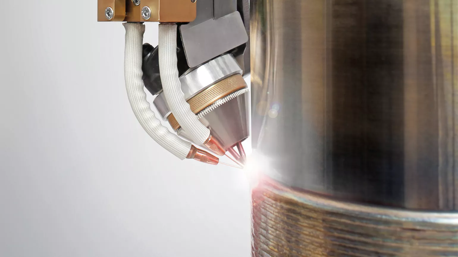

Die hochentwickelte Fronius-Schweißtechnologie und die reibungslose digitale Kommunikation zwischen Systemsteuerung und Stromquelle garantieren hohe Prozesssicherheit. Kunden können diesbezüglich zwischen dem WIG-Heißdraht und dem SpeedClad Twin Prozess wählen. SpeedClad Twin basiert ebenfalls auf dem WIG-Heißdraht-Verfahren, erreicht aber mit zwei Wolfram-Elektroden sowie zwei Drähten bis zu dreimal so hohe Schweißgeschwindigkeiten wie der herkömmliche WIG-Heißdraht Prozess von Fronius.
Dass alle System-Bausteine ideal aufeinander abgestimmt sind, unterstützt die Qualität der Schweißergebnisse zusätzlich. So sorgt der horizontale Drehtisch für ein präzises Positionieren des Bauteils. Der Stativarm-Ausleger ermöglicht wiederum horizontale Pendelbewegungen und erlaubt die Montage unterschiedlicher Schweißbrenner: von verschiedenen Innenplattier-Brennern, über einen Ring-Groove Brenner, bis hin zum SpeedClad Twin Brenner. Der Drahtvorschub mit Doppeldrahtoption und 4-Rollen-Antrieb arbeitet absolut zuverlässig und synchron, wobei sowohl die Fronius Stromquellen TransTig 5000, als auch TransTig 2200 zum Einsatz kommen – letztere ist für das Vorwärmen des Schweißdrahtes zuständig. Für den SpeedClad Twin Prozess wird dieses Geräte-Duo in doppelter Ausführung benötigt.

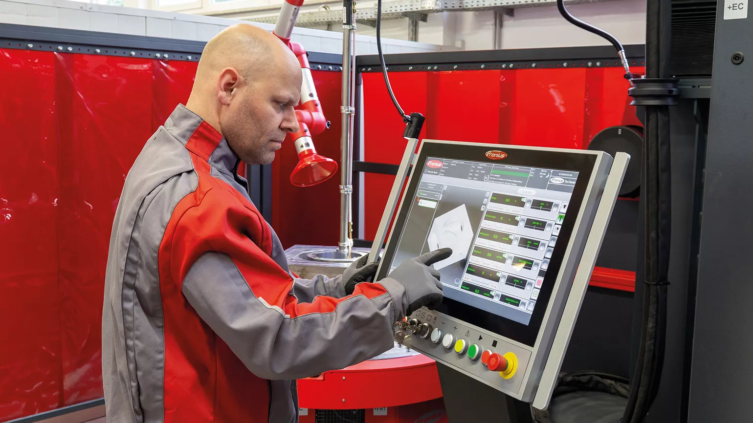

Neue Systemsteuerung für intuitive Bedienung
Die neue Systemsteuerung HMI T21 schafft zusätzlichen Bedien-Komfort: Das mobile Bedienpanel bietet mit einem 21 Zoll Touchscreen eine einfache, übersichtliche Handhabung. Die Software ermöglicht das intuitive Programmieren und Steuern aller Systemkomponenten und Schweißprogramme können einfach mit grafischer Unterstützung erstellt werden. Die 3D-Echtzeit-Visualisierung sowie das Ist-Werte Monitoring erleichtern die genaue Überwachung des Schweißprozesses inklusive aller relevanten Schweißparameter. Auf der Systemsteuerung können außerdem verschiedene User angelegt und individuelle Berechtigungen zugewiesen werden. Darüber hinaus bietet die HMI T21 die Möglichkeit zur Wartung des Systems mittels Fernzugriff.
