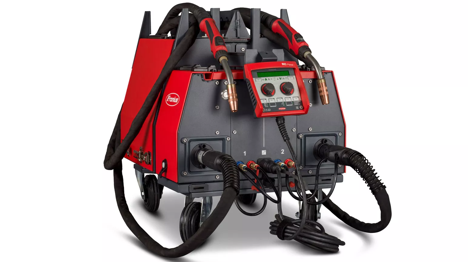

Direkt am Schweißbrenner zwischen unterschiedlichen Zusatzdrähten wechseln
Nur ein Tastendruck und die Schweißfachkraft wechselt mit dem Fronius WF 25i Dual zu einem anderen Zusatzwerkstoff oder Drahtdurchmesser. Ohne Umrüsten oder Wechseln auf ein zweites Schweißgerät ist stets der passende Draht parat. Damit ist der Dual Wire Feeder ökonomisch und ökologisch eine hervorragende Lösung. Er ist darüber hinaus maximal flexibel in der Anwendung und ermöglicht bei kontrolliert stabiler Drahtförderung einen großen Aktionsradius.
Der Dual Wire Feeder ist der perfekte Partner für die Fronius TPS/i oder die Fronius iWave und kann jede Prozesslinie mit separatem Gas versorgen. Es gibt ihn sowohl für 450-mm- als auch für 300-mm-Drahtspulen. Enorme Flexibilität garantiert er mit seinen verschiedenen Montage- und Bedienoptionen. Apropos Bedienung: Alle TPS/i-Anwenderinnen und -Anwender haben ab Juni 2023 Grund zur Freude, denn ein kostenloses Software-Upgrade revolutioniert den Bedienkomfort und führt mit wenigen Klicks zur gewünschten Geräteeinstellung. Aber zunächst mehr zu den vielen Vorteilen des neuen WF 25i Dual:

Das gut durchdachte Bedienkonzept des WF 25i Dual erlaubt es der Schweißerin oder dem Schweißer, die Prozesslinie und somit den Zusatzdraht und die dazugehörigen Parameter auf unterschiedliche Weise zu wechseln. Besonders komfortabel und zeitsparend ist es etwa, einfach zum zweiten Brenner zu greifen und unmittelbar mit dem Brennertaster die Prozesslinie zu starten. Ein Gang zum Dual Wire Feeder ist nicht mehr nötig. Aber natürlich kann auch dort oder direkt am Display des Schweißgeräts per Knopfdruck die gewünschte Drahtzufuhr ausgewählt werden. Eine weitere Möglichkeit eröffnet das RC-Panel, das die Schweißfachkraft in ihrer Nähe platziert, um dort die gewünschte Prozesslinie zu aktivieren. Diese Variante wird gerne bei besonders langen Schlauchpaketen für am Kran oder Trabant montierte Systeme eingesetzt.
WF 25i Dual
Enormer Aktionsradius mit stabiler Drahtförderung
Mithilfe des modularen Designs stellen sich die Kunden exakt das System zusammen, das ihren Anforderungen entspricht. Der WF 25i Dual kann beispielsweise am Fahrwagen, auf einem Kran, einem Trabant oder einem Boom montiert werden. So bietet er in komplexen Schweißsettings immer genug Freiraum, um schwer zugängliche Stellen gut zu erreichen. Der Radius wird mit einem bis zu 25 Meter langen Verbindungsschlauchpaket zwischen Schweißgerät und Drahtvorschub noch größer und die Drahtförderung zum Brenner bleibt dennoch absolut stabil.
