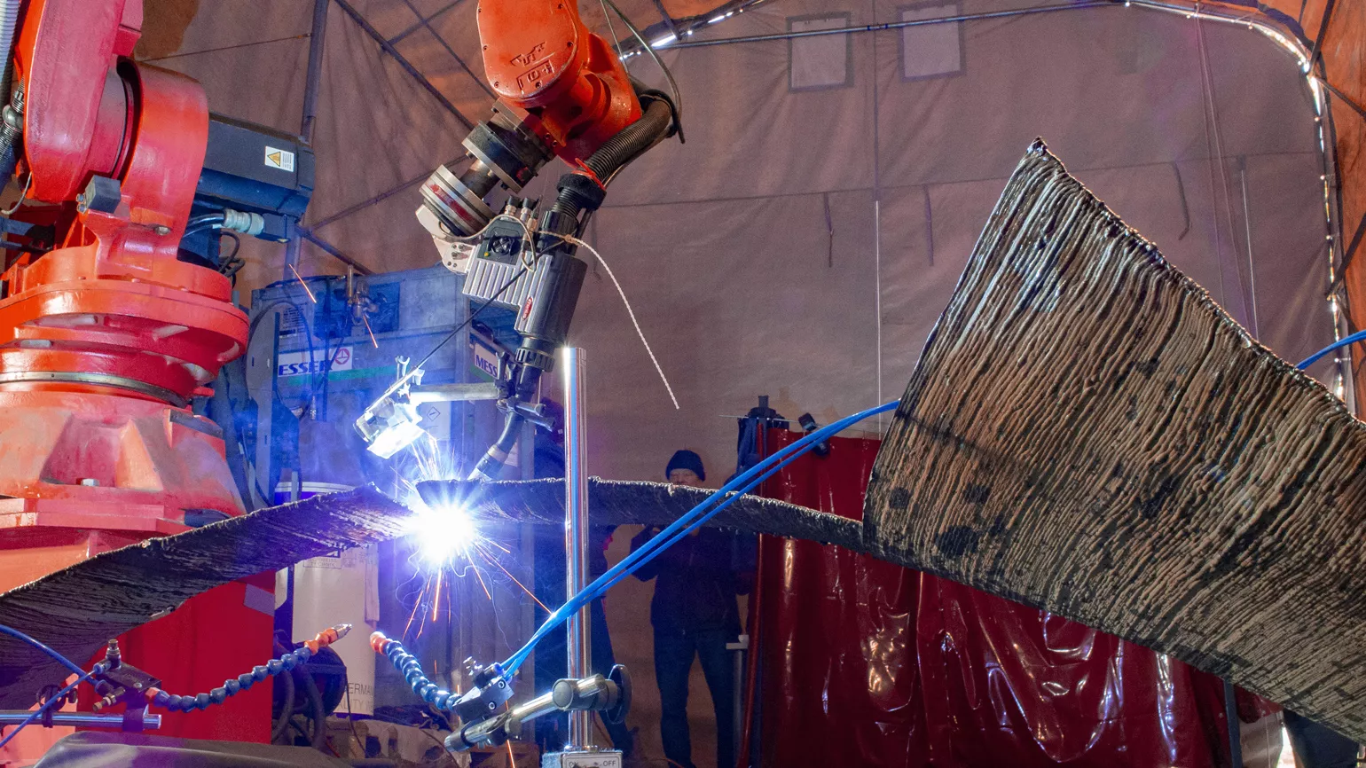

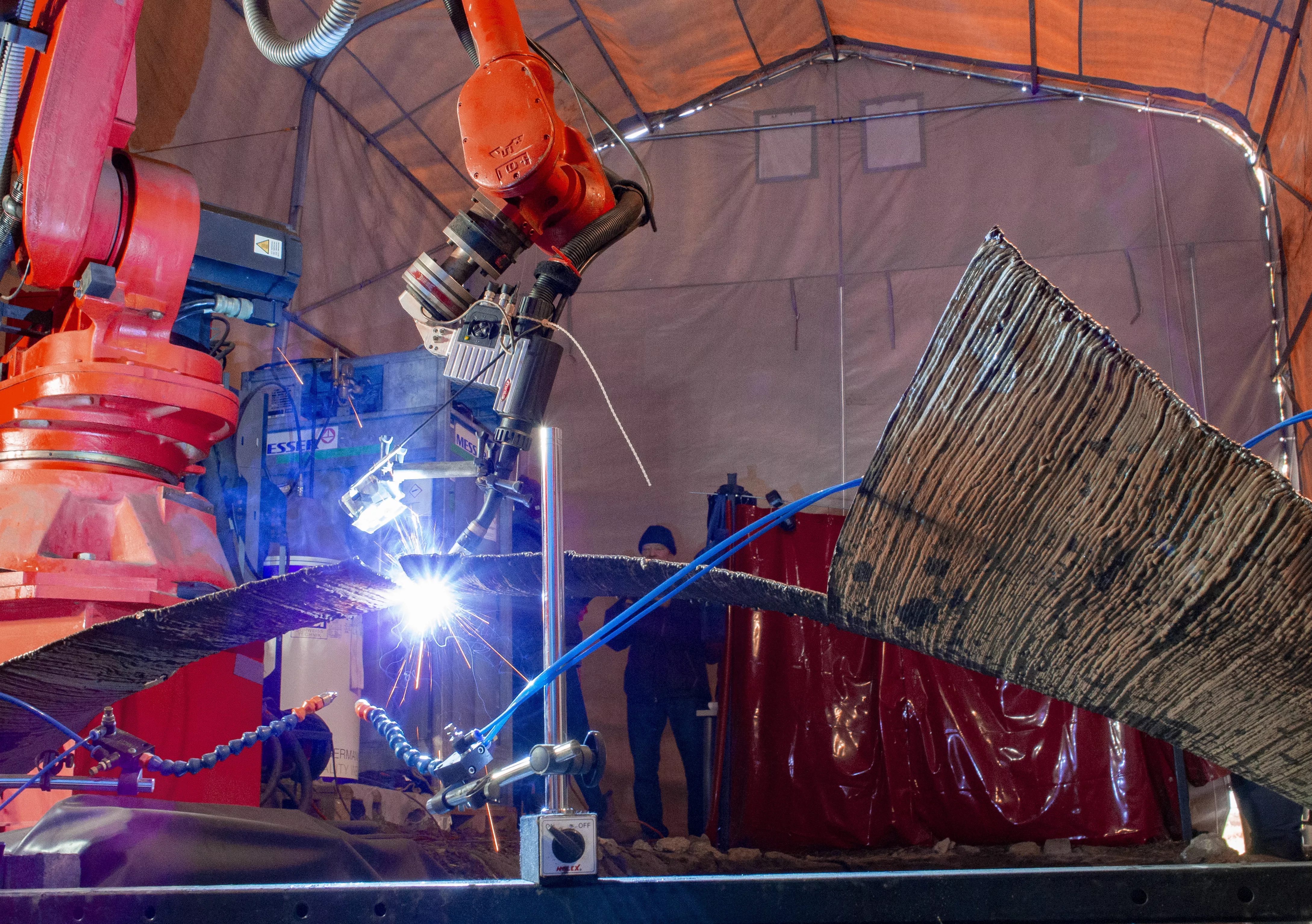

Am Mittwoch, 30. Oktober 2019, erreichten die Wissenschaftler des Forschungsprojektes „AM Bridge 2019“ der TU Darmstadt einen Meilenstein: Den Schluss der ersten vor Ort additiv gefertigten Stahlbrücke. Möglich machte das die Cycle Step-Variante des CMT-Schweißprozesses (Cold Metal Transfer) von Fronius Perfect Welding.
Der 3D-Druck ist aktuell eine der spannendsten Technologien und erhält zunehmend Einzug in die industrielle Fertigung. Im Bauwesen steckt er jedoch noch in der Experimentierphase. Das Institut für Stahlbau und Werkstoffmechanik (IFSW) der TU Darmstadt verfügt über zwei Schweißroboter, mit denen die Wissenschaftler verschiedene Möglichkeiten der additiven Fertigung im Stahlbau erforschen können. Angespornt durch eine niederländische Firma, die eine Brücke mithilfe von Robotern in einer Industriehalle baut, tüftelten die wissenschaftlichen Mitarbeiter Christopher Borg Costanzi, Maren Erven und Thilo Feucht an einem Konzept, das den auskragenden Brückendruck direkt über fließendem Gewässer erlaubt. „Die bisher gedruckten Brücken wurden immer vertikal hergestellt, weil das flüssige Schweißgut sonst heruntertropft. Unser Verfahren erlaubt es dagegen, im Schrägen zu drucken“, erklärt Thilo Feucht.

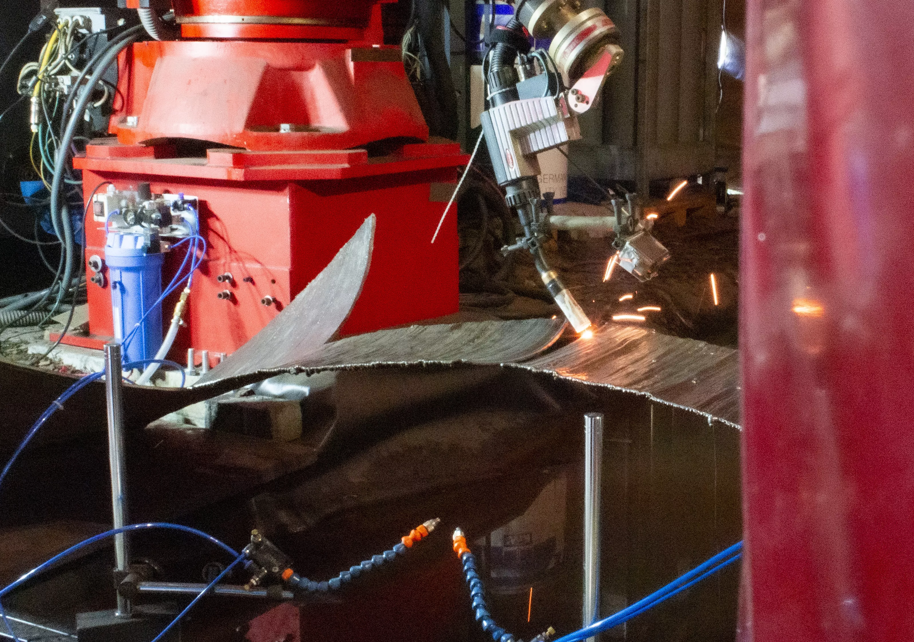

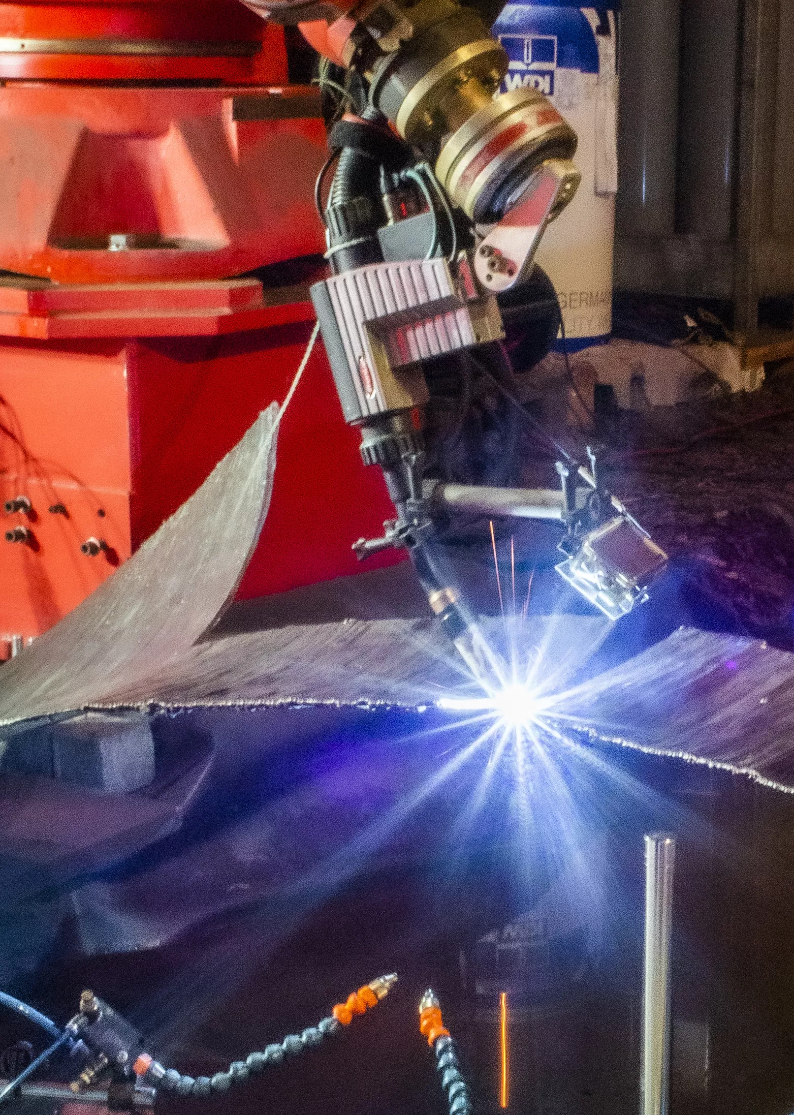

Bei der Suche nach einem geeigneten Prozess für den horizontalen Materialauftrag stießen die drei Wissenschaftler auf die Variante CMT Cycle Step von Fronius. „Diese erlaubt den Forschern, nicht nur die Anzahl der Einzeltropfen, sondern auch die Pausenzeit zwischen den Schweißzyklen exakt zu steuern“, erklärt Ingo Pfeiffer, Regionaler Vertriebsleiter bei Fronius Deutschland. Die Pausenzeiten sind gerade für das horizontale Auftragsschweißen wichtig, da sie jedem Schweißpunkt ausreichend Zeit zum Abkühlen geben. In Kombination mit dem aktiven Schutzgas – in diesem Fall eine Mischung aus Argon und CO2 – ist das Ergebnis eine wärmereduzierte Schweißraupe mit einem hohen Maß an Reproduzierbarkeit.
Eingebunden ist der CMT Cycle Step in das Manufacturing-Verfahren (Wire + Arc Additive), bei dem die Drahtelektrode als Druckmaterial dient. Mit diesem Verfahren lassen sich auch große Bauteile drucken. Die Brücke in Darmstadt hat eine Spannweite von etwa 2,80 Metern. Sie wird im fertigen Zustand 1,50 Meter breit sein und rund 220 Kilogramm wiegen. Theoretisch schafft der Schweißroboter, die Brücke um einen Meter pro Woche wachsen zu lassen, wenn keine Probleme auftreten würden. „Doch die gehören dazu“, erklärt Fachgebietsleiter Professor Dr.-Ing. Jörg Lange. „Es ist ja schließlich Forschung. Würde alles klappen, wäre es Engineering.“ Die Herausforderungen lagen unter anderem in den großen Temperaturunterschieden, die zum Bauteilverzug führten, sowie in der Wahl der richtigen Schweißparameter. Und das Ergebnis? Ob wirklich einmal Stahlbrücken durch Roboter vor Ort gedruckt werden, ist aus heutiger Sicht nicht zu beantworten. Das Wissen aus diesem Forschungsvorhaben und die Erfahrung mit dem Schweißprozess von Fronius ermöglichen jedoch den zeitnahen Einsatz additiver Fertigungsverfahren im kleineren Rahmen, zum Beispiel zum Toleranzausgeich von Stahlbauteilen – direkt auf der Baustelle.
