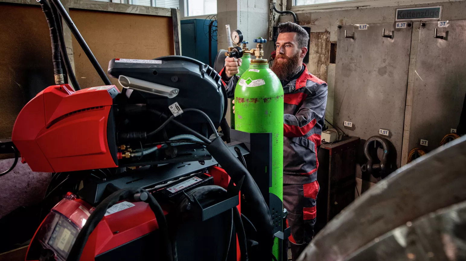

Eine kontrollierte Gaseinstellung für den jeweiligen Schweißprozess, Werkstoff oder die Schweißposition sichert die Nahtqualität und spart Kosten. „Unser intelligenter Gasregler sorgt nicht nur dafür, dass der Lichtbogen und das Schmelzbad perfekt geschützt werden, er ermöglicht auch, den Gasverbrauch in zweifacher Hinsicht deutlich zu senken“, erklärt Philipp Schlor, Strategic Product Manager bei Fronius International. „Zum einen eliminiert er den sogenannten ‚Blow Out‘ bei jedem einzelnen Schweißstart. Zum anderen ermöglicht er es, die Schutzgasmenge leistungsabhängig zu regeln oder sie für jeden individuellen Schweißjob exakt vorzudefinieren. Unsere Erfahrungen zeigen Gaseinsparungen von bis zu 40 Prozent in den Betrieben. Bei manchen ist es sogar deutlich mehr, wenn beispielsweise viele kurze Nähte gesetzt werden. Darüber hinaus verringert die Ressourceneinsparung den CO2-Fußabdruck des Unternehmens und der gefertigten Bauteile. Ein Punkt, der zunehmend an Bedeutung gewinnt und die Wettbewerbsfähigkeit erhöht.“
Perfekte Schutzgasglocke bei jedem Schweißstart
Jeder Schweißstart – ob zum Heften oder für beliebig lange Nähte – beginnt damit, dass eine Schutzgasglocke vor der Zündung des Lichtbogens gebildet wird, die ihn vor der atmosphärischen Luft schützt. Beim Schweißstart wird die eingestellte Durchflussmenge, die zum Schweißen zur Verfügung stehen soll, jedoch kurzzeitig überschritten. Der Fronius Gasregler glättet diesen „Blow Out“ und stellt sicher, dass kein Gas verschwendet wird.
Der Vergleich eines herkömmlichen Gas-Magnetventils zum intelligenten Gasregler verdeutlicht den Unterschied. Wird beispielsweise ein Gasfluss von 18 l/min benötigt, dann baut der Fronius Gasregler diesen unmittelbar auf und hält ihn konstant. Mit einem Gas-Magnetventil hingegen steigt der Gasfluss für kurze Zeit bis zu 55 l/min an und regelt sich dann erst auf die eingestellte, tatsächlich benötigte Menge herunter. Der Unterschied im Verbrauch zeigt sich bei jedem Schweißstart – je mehr und je kürzer die Nähte, desto höher die Einsparungen in der Produktion.
Optimale Gasregelung für jeden einzelnen Schweißjob
Übliche Gas-Magnetventile schalten den eingestellten Gasfluss nach dem Druckminderer ein und aus. So wird pro Bauteil die Durchflussmenge mit einem Wert für alle Schweißnähte festgelegt. In der Praxis bedeutet dies, dass für das ganze Bauteil pauschal jener Gasdurchfluss eingestellt wird, der dem Gasbedarf der Schweißnaht entspricht, die den höchsten Gasfluss benötigt. Werden für ein Bauteil beispielsweise 15 unterschiedliche Nähte geschweißt und eine davon ist in Zwangslage, dann definiert dieser Job den Minimum-Durchflusswert für alle anderen Nähte – auch wenn die restlichen 14 Schweißungen bereits mit weniger Gas das gewünschte Ergebnis erzielen würden. Um dieser Verschwendung entgegenzuwirken, regeln die Hightech-Schweißlösungen Fronius TPS/i und iWave ausgestattet mit dem intelligenten Gasregler den Gasfluss leistungsabhängig oder erlauben für jeden Job eine individuelle Dosierung.
Sofort von Gasersparnis profitieren
Alle Fronius TPS/i- und iWave-Schweißlösungen können auch nachträglich jederzeit mit einem intelligenten Fronius Gasregler erweitert werden. Die entsprechende Einbauoption kann mit wenigen Handgriffen nachgerüstet werden. Einem schutzgasoptimierten Produktionsbetrieb steht danach nichts mehr im Wege.
Wie viel Schutzgas-Einsparungspotenzial im jeweiligen Unternehmen besteht, ermitteln und zeigen die Fronius Expertinnen und Experten gerne. Nähere Informationen und die Möglichkeit zur Terminvereinbarung finden Sie hier
