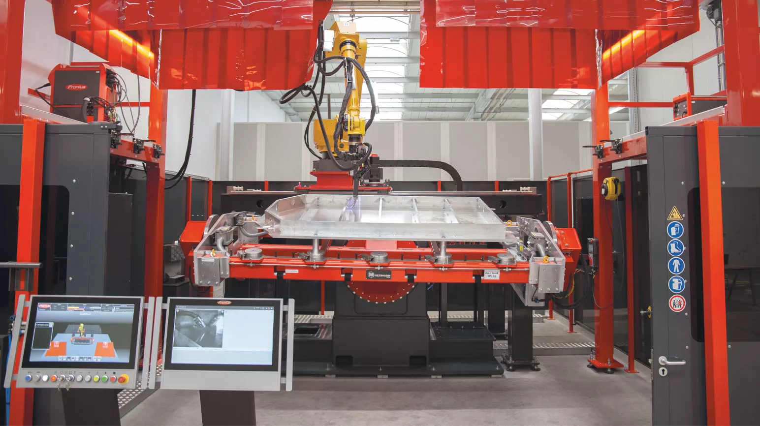

MIG-MAG-Roboterschweißzelle (CMT). Systemsteuerung HMI-T21 gewährleistet Real-Time-Ansichten in 3D, die hochauflösende Schweißnaht-Überwachungskamera ArcView 2 einen unmittelbaren Blick auf das Schmelzbad.

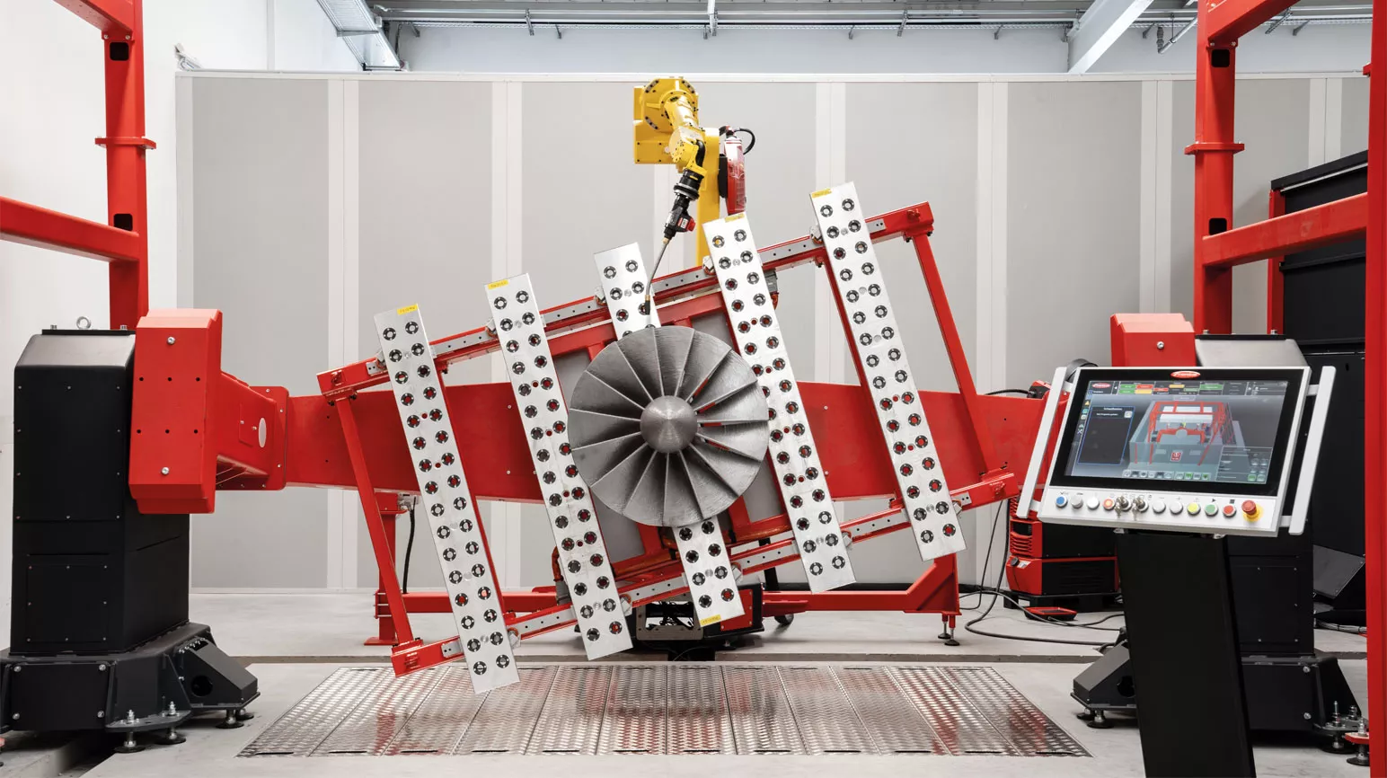

Präzision durch 3D-Vermessung
Geschweißte Bauteile werden in einer Robotervermessungszelle optisch in 3D erfasst, um Verzug und Abweichungen gegenüber den Original-CAD-Daten zu überprüfen. Erkenntnisse aus diesen Messungen fließen kontinuierlich in die Versuche ein, was eine fortlaufende Optimierung der Fügearbeiten gewährleistet. Am Ende stehen valide Schweißparameter für die Serienfertigung zur Verfügung.
