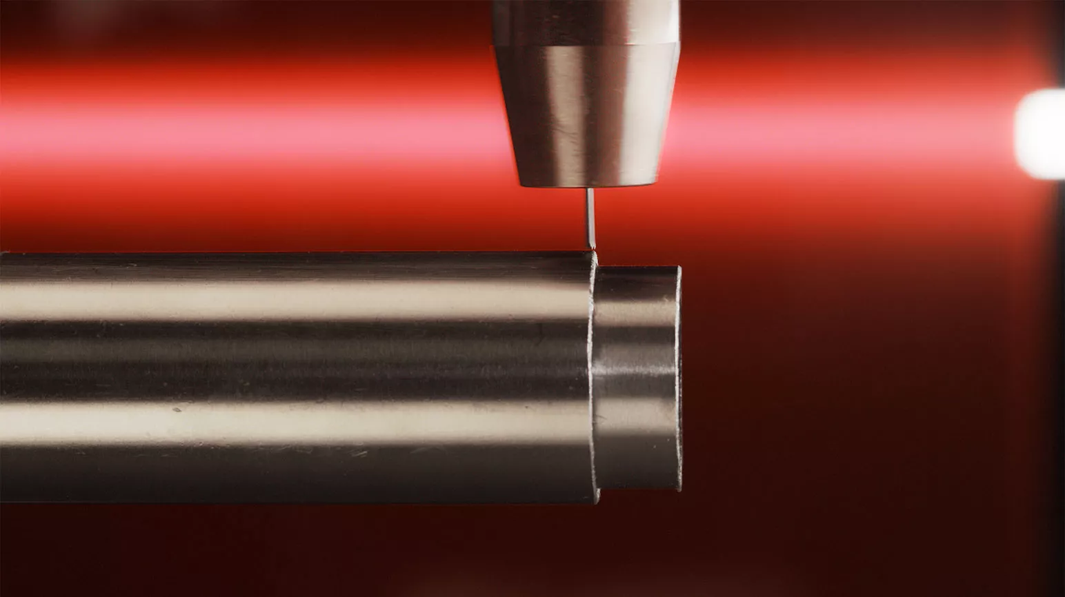

WireSense – einzigartige Präzision dank CMT-Technologie
Die Genialität von WireSense liegt in der Einfachheit. „Wir haben unseren hochsensiblen und dynamischen CMT-Antrieb um eine spezielle Reglersoftware erweitert. So wird der Schweißdraht zum Sensor und kann direkt am Bauteil Konturen oder Spaltabweichungen ertasten“, berichtet Philipp Schlor, Strategic Product Manager, Industrial Welding Solutions bei Fronius International. Um die präzise Kontrolle des Schweißdrahtes zu gewährleisten, muss das Fronius Schweißsystem lediglich mit einem CMT Ready-System ausgestattet sein. Das WeldingPackage, also der Schweißprozess CMT (Cold Metal Transfer) selbst, ist dazu nicht nötig.
CMT Ready-Systeme bestehen aus Drahtvorschub an Drahtfass oder -spule, Drahtpuffer und CMT Robacta Drive-Antriebseinheit, also einem zweiten Drahtvorschub direkt am Brenner. Mittels reversierender Drahtbewegung, die bei etwa 100 Hertz stattfindet, tastet der in der Antriebseinheit befindliche Elektromotor die Metalloberfläche mit dem Draht ab. Durch dieses hochfrequente Abtasten des Werkstücks wird die benötigte Genauigkeit erst möglich. Selbst wenn die abzutastende Fläche Unebenheiten aufweist, zum Beispiel in Form von schräg liegenden Blechen, kann die Kante problemlos detektiert und vermessen werden.
Kantenposition und Spalthöhe erkennen
„Unsere revolutionäre WireSense-Technologie nutzt die Abtastfunktion der reversierenden CMT-Drahtbewegung, um die exakte Lage des Bauteils sowie Kantenpositionen und Spalthöhen zu ermitteln. Blechstärken von 0,5 bis 20 Millimeter können auf Stahl und Edelstahl, aber auch bei Aluminium präzise und rasch festgestellt werden“, betont Schlor. Bezogen auf einen Referenzpunkt, der beim Starten des Abtastvorgangs definiert wird, kann jede Hebung und Senkung am Bauteil genauestens registriert werden. Blitzschnell vergleicht der Roboter die geteachten mit den gemessenen Positionen – d. h. er führt einen Abgleich von gespeicherten mit aktuell festgestellten Positionsdaten durch. Gibt es Unterschiede, wird der Nahtverlauf im Koordinatensystem seitens Roboter entsprechend angeglichen und die Schweißung erfolgt an der richtigen Stelle.
„Roboter-Integratoren stehen mit WireSense viele Möglichkeiten offen, um hochqualitative Lösungen für herausfordernde Schweißaufgaben zu finden“, verrät Schlor. „Es muss nämlich nicht zwingend die zu schweißende Nahtkante detektiert werden. Jede fixe Referenzkante am Bauteil, etwa die Bauteilkante oder eine Stanzung, kann als Ausgangspunkt dienen, von dem aus in einem bestimmten Abstand geschweißt werden soll. Auf diese Weise können auch schwer detektierbare Teile, beispielsweise ein abgerundetes Blech, an der gewünschten Position geschweißt werden.“

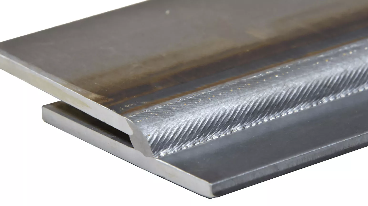

Spalte zuverlässig überbrücken
Die Drahtelektrode wird bei WireSense auch zum Höhensensor. So können beispielsweise bei Überlappnähten anhand der exakt vermessenen Blechkantenhöhe Spalte festgestellt werden. Für ein perfektes Ergebnis ist es dadurch möglich, im Vorfeld genau zu definieren, auf welche im Fronius Schweißsystem hinterlegten Jobs bei unterschiedlichen Spaltmaßen zurückgegriffen werden soll. Infolgedessen kann der Roboter immer adäquat reagieren und die Schweißung mit jenen Parametern ausführen, die an das jeweilige Spaltmaß ideal angepasst sind. Das verhindert Schweißfehler und zeitintensive Nacharbeit.
