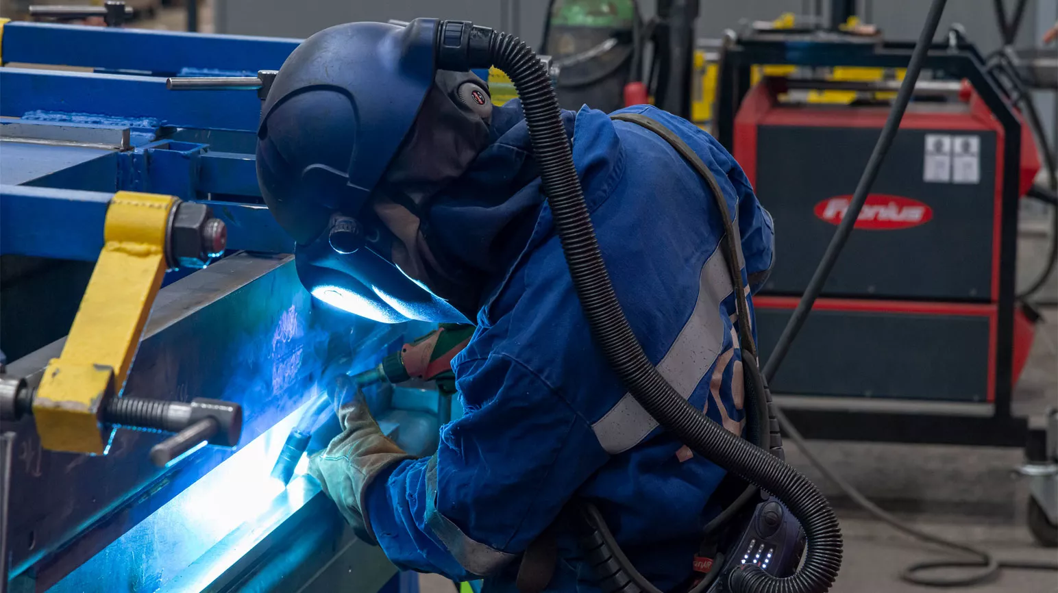

Bei Tatravagónka setzen die Expertinnen und Experten auf die TransSteel 5000 Pulse von Fronius. Mit bis zu 167 optimierten Kennlinien weist sie Prozessvarianten auf, die branchenübergreifend gefragt sind. Besonders zum Ausdruck kommt ihre Vielseitigkeit in der Bauart mit Pulsfunktion: Egal, ob Aluminium, Stahl oder Edelstahl gefügt wird, das Schweißgerät liefert Topresultate. Pulsschweißen ermöglicht höhere Schweißgeschwindigkeiten bei größeren Materialstärken, wobei im Vergleich zum Standardprozess bedeutend weniger Schweißspritzer und Nacharbeit entstehen – ein wirtschaftliches Plus für Tatravagónka. Wird mit dem Impulslichtbogen in Zwangslagen geschweißt – zum Beispiel über Kopf –, kann der Lichtbogendruck mithilfe der Pulskorrektur erhöht werden. Ein Ausfließen des Schmelzbades wird dadurch verhindert.
Benötigt man beim Schweißen von dünneren Blechen mit dem Standardlichtbogen für eine optimale Wurzelausbildung mehr Einbrand, steht die Dynamikkorrektur zur Verfügung. Indem man die Kurzschlussdynamik im Moment des Tropfenübergangs reduziert, wird ein härterer und stabilerer Lichtbogen erzeugt. Sind dickere Bleche mit dem Standardlichtbogen zu schweißen, kann durch Erhöhen der Kurzschlussdynamik ein weicher und spritzerarmer Lichtbogen erzeugt werden. In der Betriebsart Sonder-4-Takt-Betrieb wird er beim Zünden durch Absenken der Leistung zusätzlich stabilisiert. Mithilfe des Punktiermodus können die Schweißerinnen und Schweißer von Tatravagónka gleichmäßige Schweißpunkte setzen. Die Pausenzeit zwischen den Intervallen ist frei wählbar und daher ideal zum Heften der Werkstücke.

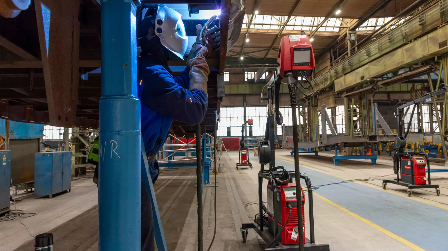

„Schweißen in Überkopf- und Querposition – PE und PC – verlangt unseren Schweißfachkräften besondere Fähigkeiten ab. Zusätzlich spielt das Schweißequipment eine entscheidende Rolle, um die geforderten Resultate zu erzielen“, erörtert Ing. Jaroslav Nemergut, technischer Direktor von Tatravagónka Tlmače. „Fronius bietet uns mit der TransSteel 5000 Pulse und ihren Funktionen für das Schweißen von schwerem Stahl das für uns passende Schweißgerät. Aber nicht nur das: Auch maßgeschneiderte Inbetriebnahme-Trainings und eine extra entwickelte Sonderlösung für die Halterung und Führung unserer Schlauchpakete waren Teil des kundenfreundlichen Servicepakets.“

Die Schnittstelle ermöglicht den Schweißerinnen und Schweißern bei Tatravagónka ein individuelles Anpassen von MIG/MAG-Schweißbrennern an die jeweiligen Anforderungen. Infolge der vielfältigen Auswahl an Brennerkörpern – hinsichtlich Länge und Winkel – lassen sich auch schwer zugängliche Bauteile bequem schweißen. Im Zweifelsfall ist ein flexibler Brennerkörper die beste Alternative. Der Fronius System Connector dient dabei als zentraler Anschluss für alle Medien. Auf diese Weise können die Schweißfachkräfte eine Vielzahl von unterschiedlichen Schweißbrennern anschließen.
