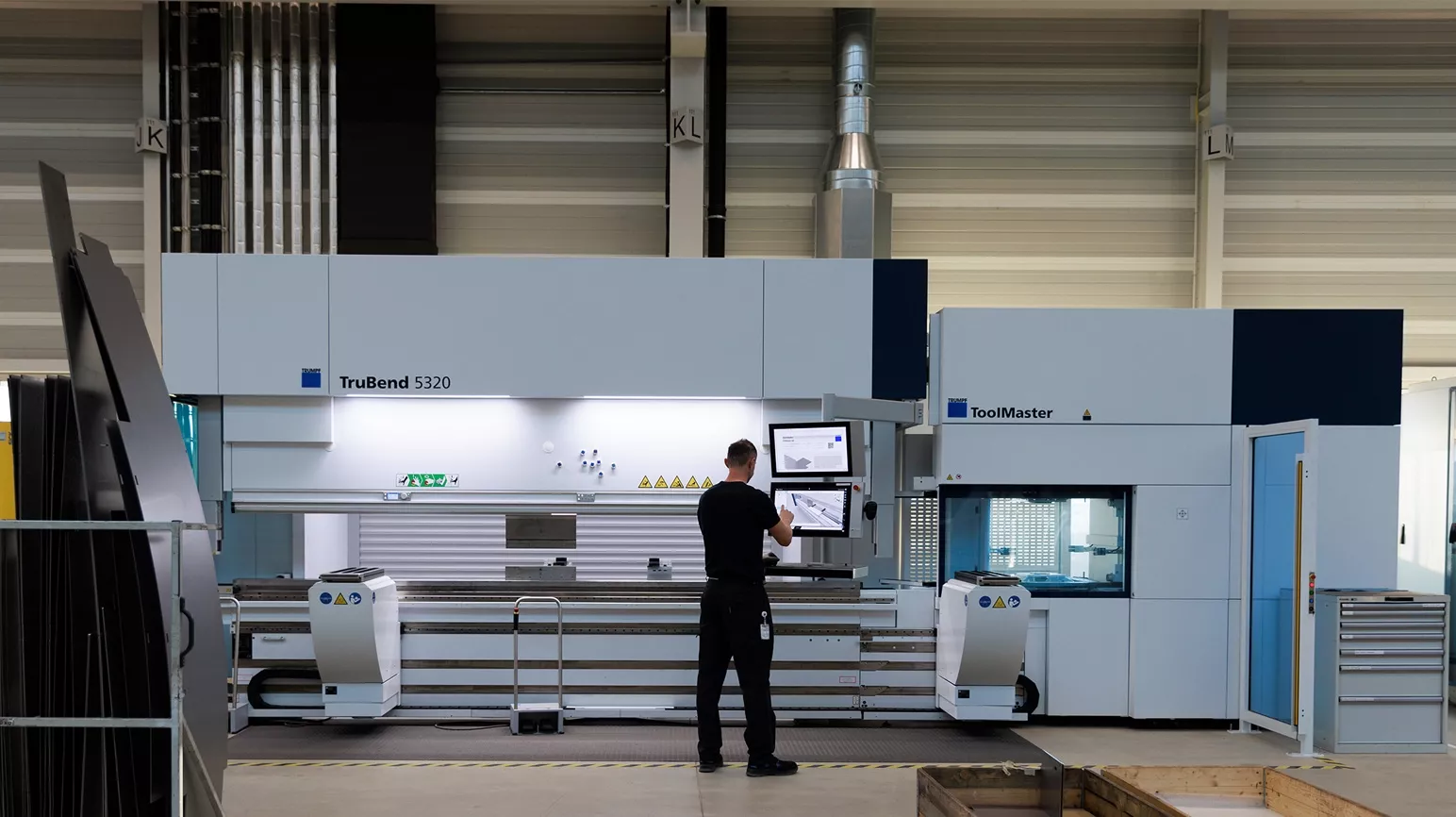

Die TRUMPF Maschinen Austria GmbH + Co. KG mit Sitz in Pasching hat sich mit ihren innovativen Technologien weltweit einen Namen gemacht. Das umfangreiche Produktprogramm umfasst Anlagen für das Gesenk- und Schwenkbiegen sowie großformatige Biegemaschinen und vollautomatisierte Lösungen. Seit der Jahrtausendwende wurde das Unternehmen mehrfach ausgezeichnet, unter anderem mit dem „Fabrik 2011“-Preis des Fraunhofer-Instituts und dem österreichischen Staatspreis für Innovation 2012. Um den eigenen Ansprüchen an Produktivität und Qualität gerecht zu werden, setzt Trumpf in der Produktion auf modernste Schweißtechnik von Fronius.
Dank LaserHybrid-Schweißsystem kosteneffizient selbst produzieren statt zukaufen
Trumpf verzeichnete in den letzten Jahren ein signifikantes Wachstum bei Biegemaschinen und erweiterte das Produktportfolio in diesem Sektor kontinuierlich. Die gestiegene Kapazitätsauslastung machte den Zukauf tonnenschwerer Rahmen für Biegemaschinen notwendig, was zu verlängerten Herstellungszeiten, höheren Kosten und eingeschränkter Flexibilität in der Fertigung führte. Geschweißt wurde beim Lieferanten manuell, verbunden mit aufwendiger Nacharbeit: Um im Anschluss an das Handschweißen unerwünschte Aufhärtungen im Stahl zu vermeiden, war ein energieintensiver Weichglühprozess notwendig.

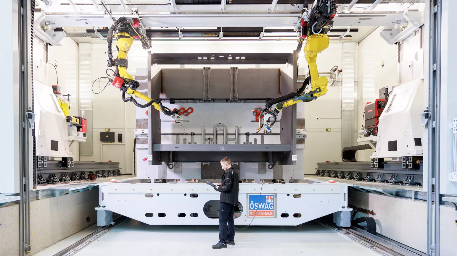

Bevor sich Trumpf für das LaserHybrid-Roboterschweißsystem von Fronius entschied, wurden Konzepte verschiedener Anbieter evaluiert. Ziel war es, die technisch beste und wirtschaftlichste Lösung zu finden. Möglichkeiten, die bis zu 18 Tonnen schweren und 4,5 × 3 × 2 m großen Bauteile beim Schweißen zu umfahren oder sie auf Dreh-/Kipptischen zu positionieren, wurden schnell verworfen. Das von Beginn an favorisierte hauptzeitparallele Rüsten wäre bei diesen Varianten gar nicht oder nur eingeschränkt möglich gewesen.
Deshalb entschied man sich für eine Zwei-Stationen-Portalanlage mit je einem LaserHybrid- und einem MAG-Schweißroboter sowie zwei großen Kipp-Positionierern, die eine waagerechte Bauteilzuführung ermöglichen. Während ein Maschinenrahmen geschweißt wird, kann auf dem freien Positionierer der nächste aufgespannt werden.
„Dreh-/Kipptische würden nicht nur das hauptzeitparallele Rüsten beeinträchtigen. Es bestünde auch die Gefahr von zu hohen Kippmomenten, wenn die Schwerpunkte unserer tonnenschweren Bauteile zu weit von der Dreh- oder Kippachse entfernt lägen. Die Gefahr von Schäden an der Anlage und von Unfällen wäre dann überaus hoch“, erklärt Reiter. „Solche Probleme könnten wir nur durch riesige Dreh-/Kipptische vermeiden. Dann hätten wir aber ein Problem mit der Arbeitshöhe. Wegen der teilweise enorm großen Bauteile bräuchten wir entweder eine zweieinhalb Meter tiefe Grube oder eine Bearbeitungshöhe von mindestens zwei Metern.“
Alles in allem stellte sich die von Fronius vorgeschlagene Variante als die beste heraus. Ausschlaggebend waren mehrere Faktoren: ein vernünftiges Sicherheitskonzept, der Verzicht auf eine Brennerwechselstation durch den Einsatz von zwei Schweißrobotern, die problemlose Schlauchpaketführung, der Einsatz von WireSense für die Nahtsuche und die gute Zugänglichkeit des schlanken MAG-Roboters im Bereich der Ecken. Zudem gewährleistet das hauptzeitparallele Rüsten, ermöglicht durch die beiden Kipp-Positionierer, eine effiziente Produktion. Weitere Pluspunkte, die für Fronius sprachen, waren die langjährige, vertrauensvolle Geschäftsbeziehung, die Offline-Programmierung der Schweißjobs mit Pathfinder und die Kompetenz der Fronius Fachkräfte in der Anlagentechnik.
Kein Werkzeugwechsel erforderlich
Um einen Brennerwechsel und alle damit verbundenen Probleme bei der Schlauchpaketübergabe zu vermeiden, entschieden sich die Expertinnen und Experten von Fronius für eine Portalanlage mit zwei Schweißrobotern. Diese sind jeweils mit einem LaserHybrid- und einem MAG-Schweißkopf ausgestattet und bewegen sich überkopf auf einer Fahrschiene, wobei sie nie gleichzeitig in Betrieb sind. Zuerst übernimmt der LaserHybrid-Roboter das Wurzelschweißen. Anschließend werden die schwer zugänglichen Bereiche und die Decklagen mit dem MAG-Hohlwellenroboter geschweißt.
„Der MAG-Roboter garantiert mit seiner Hohlwelle eine optimale Schlauchpaketführung. Seitlich geführte Schlauchpakete schlenkern oft ungewollt. Sie können beschädigt oder im schlimmsten Fall sogar abgetrennt werden. Zudem besteht die Gefahr, dass solche Schlauchpakete an Bauteilen oder Vorrichtungen hängen bleiben, was die Bewegungsfreiheit von Robotern einschränken kann“, erörtert Reiter.
Anspruchsvoll: zwei Schweißroboter auf einer Fahrschiene
Der Einsatz von zwei Schweißrobotern auf derselben Fahrschiene stellt eine besondere Herausforderung dar. Die Lösung besteht darin, dass immer nur einer am Bauteil schweißt, während der andere in Parkposition bleibt. Für jeden Roboter wurde eine spezifische Programmvorlage erstellt, die sämtliche Bewegungen und Fahrten beinhaltet und als Grundlage für die Programmierung der bauteilspezifischen Schweißaufgaben dient.
