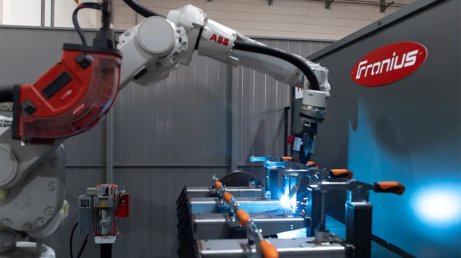

Im konkreten Fall besteht die Herausforderung für Viñolas im Schweißen von Trägern für Schwimmbadüberdachungen. Zum Einsatz kommen die austenitischen Chrom-Nickel-Stähle 304 und 316. Die schweißtechnische Lösung besteht aus einer Roboterschweißzelle, ausgestattet mit einem TPS-400i-CMT-Schweißgerät, einem Hohlarm-Schweißroboter und einem H-Wender, der beidseitig mit je zwei senkrechten Drehtischen auf Horizontalachse ausgestattet ist. Zwischen den Drehtischen sind maßgeschneiderte Spannvorrichtungen montiert. Jede einzelne kann vier der Edelstahlträger aufnehmen.
Ist eine Seite des H-Wenders mit vier Stahlträgern bestückt, werden diese in die Schweißzelle hineingedreht und in einem einzigen Zyklus gefügt. Währenddessen können auf der anderen Seite die fertiggeschweißten Bauteile entnommen und vier neue positioniert werden. Das spart wertvolle Taktzeit. Sobald das Teachen der Anlage beendet ist, sind Schweißprogramm samt Achsbewegungen vorgegeben und die Schweißnahtqualität gesichert. Das Bauteilhandling selbst kann von angelernten Bedienerinnen und Bedienern übernommen werden. Dafür werden keine erfahrenen Schweißfachkräfte benötigt – in Zeiten des Fachkräftemangels ein besonderer Vorteil.
„Wir möchten, dass unsere besten Schweißerinnen und Schweißer an großen Projekten mit hoher Wertschöpfung arbeiten. Kleinere Serienteile schweißen wir dagegen mit der Roboterschweißzelle“, erklärt Mechatroniker Matheus Borborema.
Der in der Schweißzelle zum Einsatz kommende Cold-Metal-Transfer-Prozess (CMT) zeichnet sich durch seinen minimalen Wärmeeintrag aus. Dieser reduziert die Wärmeeinflusszone und somit die Verformung des Grundmaterials. Gleichzeitig besticht er durch eine enorm hohe Lichtbogenstabilität. CMT ermöglicht dadurch höhere Schweißgeschwindigkeiten bei geringer Spritzerbildung, was unwirtschaftliche Nacharbeiten und Verbrauchsmaterialkosten reduziert.
