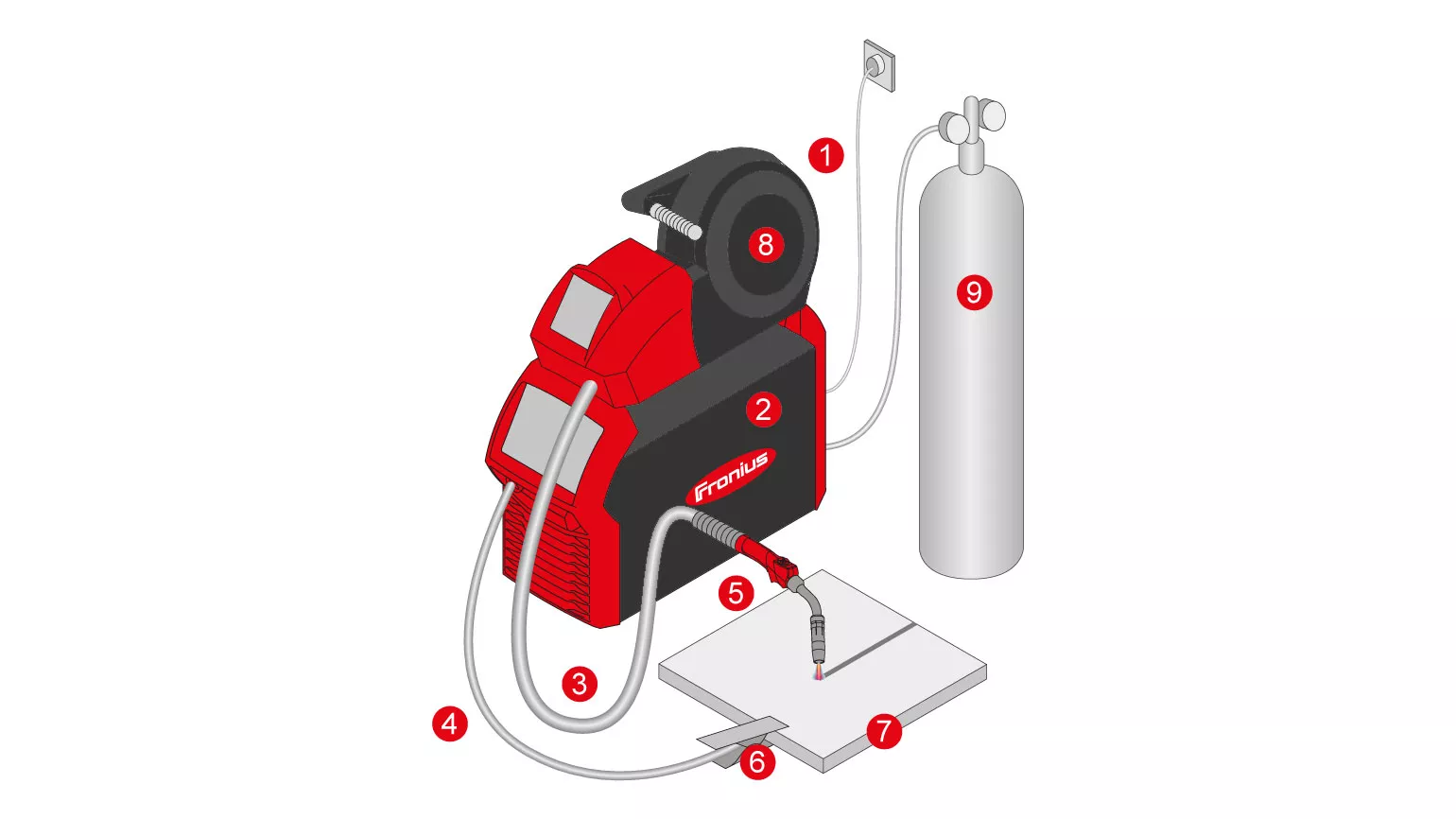

So ist ein MIG/MAG-Schweißsystem aufgebaut:
(1) Netzanschluss
(2) Stromquelle
(3) Schlauchpaket
(4) Massekabel
(5) Schweißbrenner
(6) Masseklemme
(7) Werkstück
(8) Zusatzwerkstoff
(9) Schutzgas

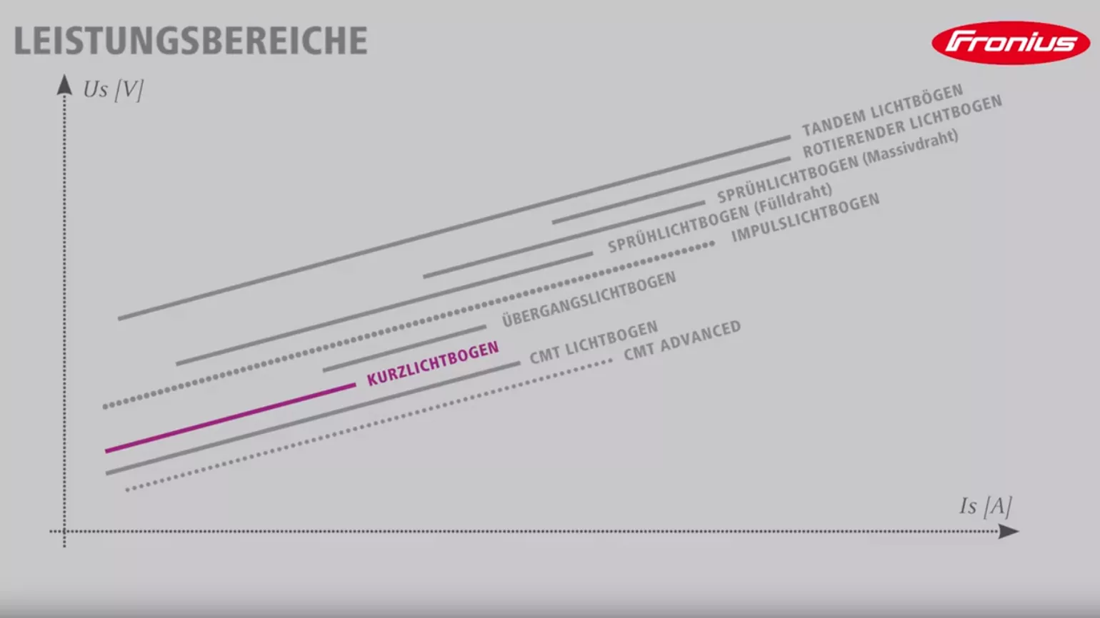

Beim MIG/MAG-Schweißen gibt es verschiedene Lichtbogenarten. Diese unterscheiden sich in der Höhe der Stromstärke. Im niedrigen Leistungsbereich ist der Lichtbogen kurzschlussbehaftet, im höheren Leistungsbereich ist er kurzschlussfrei.

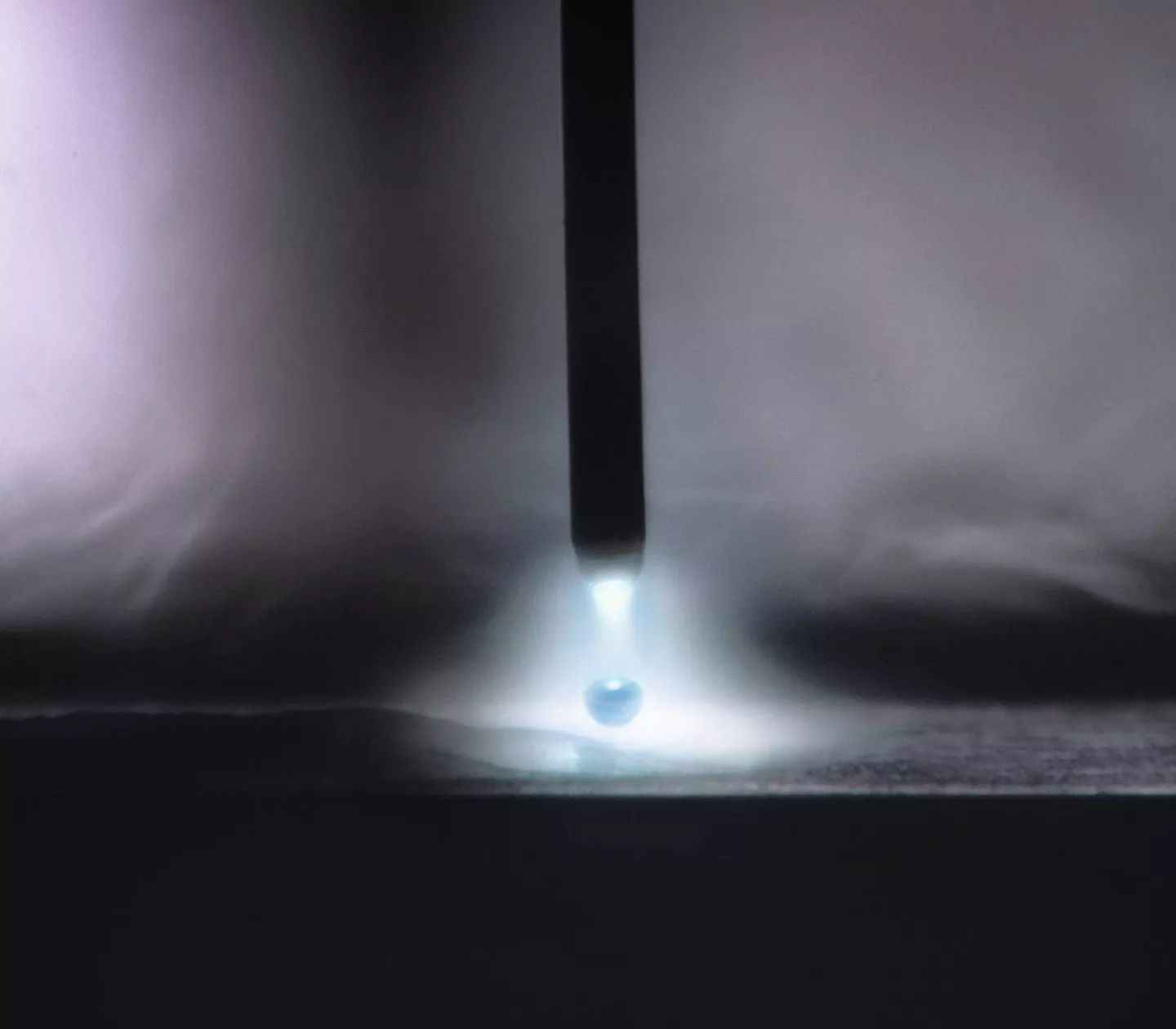

Kurzlichtbogen
Der Lichtbogen wird durch eine kurzzeitige Berührung der Drahtelektrode mit dem Bauteil gezündet. Dabei entsteht ein schnell ansteigender Kurzschlussstrom, der die Drahtelektrode verflüssigt und einen Tropfen ablöst. Nach dem Kurzschluss zündet der Lichtbogen erneut. Der Kurzlichtbogen wird im unteren Leistungsbereich für dünnere Bleche verwendet und erlaubt es, in nahezu jeder beliebigen Lage zu schweißen. Auch beim Wurzelschweißen kommt vorwiegend der Kurzlichtbogen zum Einsatz.

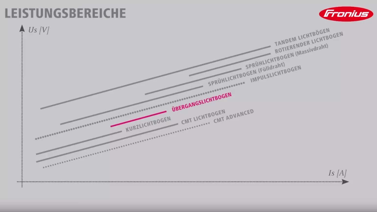

Übergangslichtbogen
Der Übergangslichtbogen wechselt unregelmäßig zwischen Kurzschlüssen und Sprühübergängen ab. Dadurch kommt es vermehrt zu Spritzern. Eine effektive Nutzung dieses Lichtbogens ist nicht möglich - deshalb sollte er besser vermieden werden.

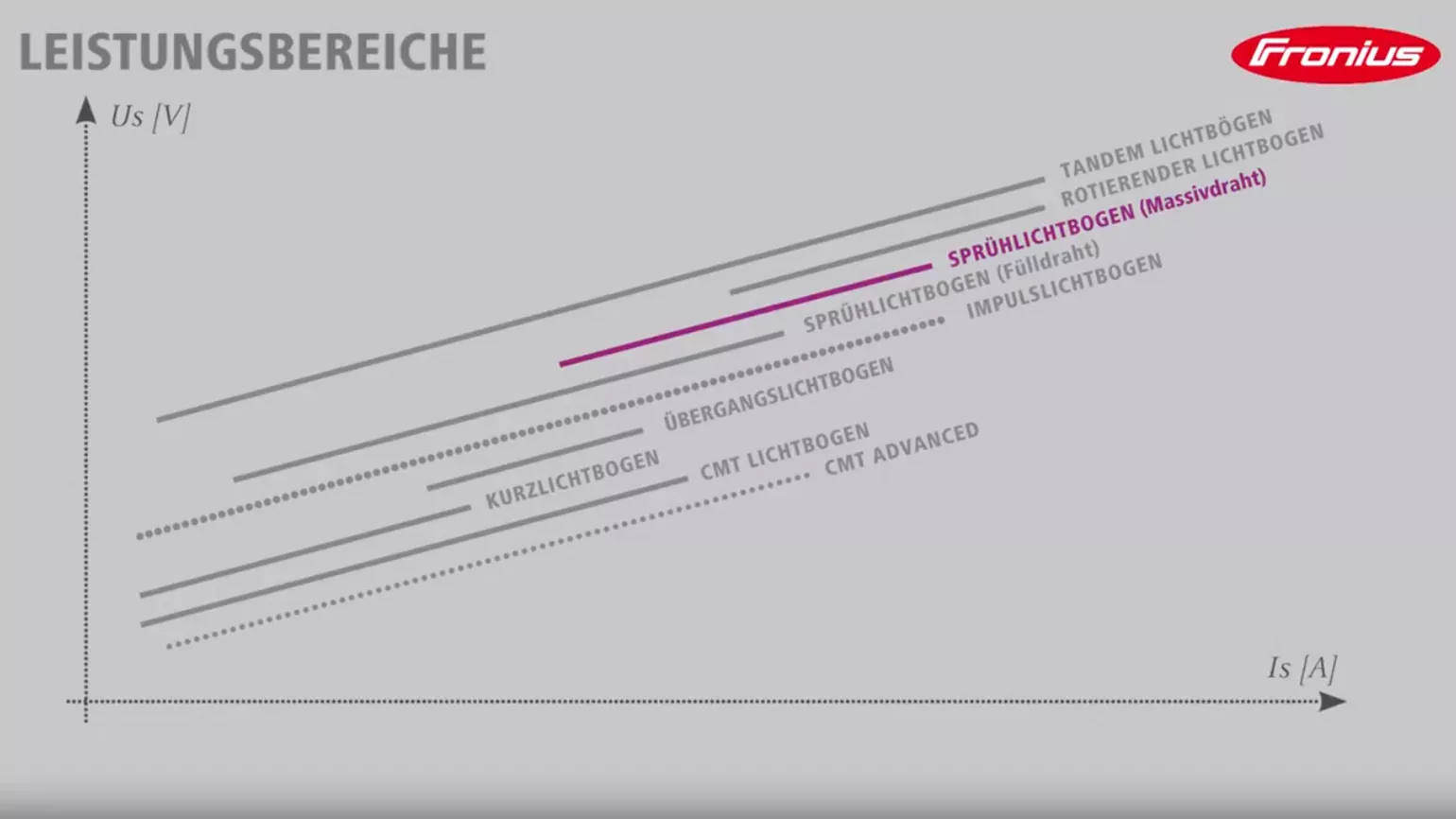

Sprühlichtbogen
Dieser Lichtbogen brennt ständig ohne Kurzschlüsse im oberen Leistungsbereich und eignet sich gut zum Schweißen von dickeren Blechen. Eine hohe Abschmelzleistung und ein tiefer Einbrand sind damit möglich.

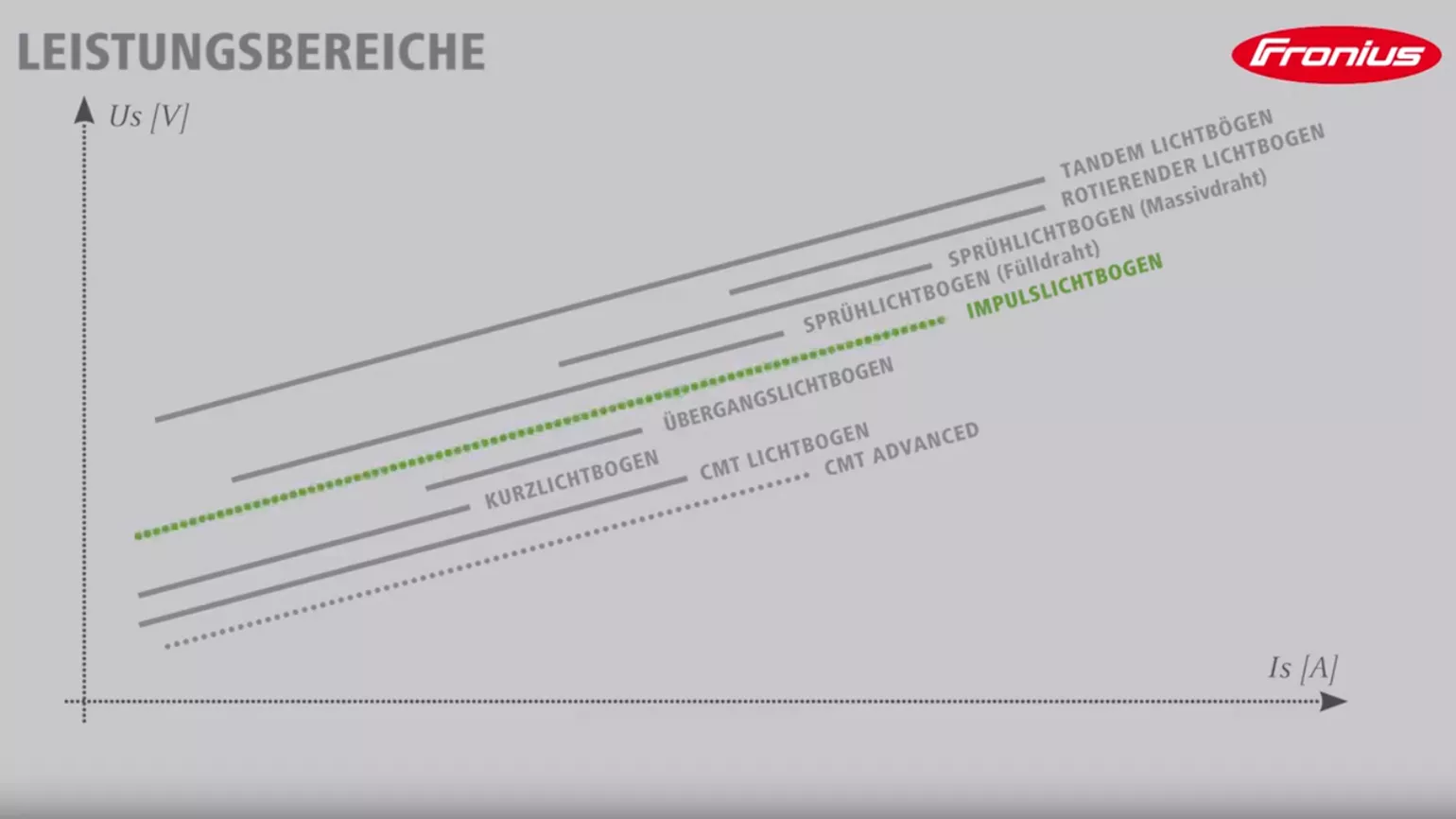

Impulslichtbogen
Der Impulslichtbogen setzt sich aus einer Grundstrom-Phase mit niedriger Leistung und einer Pulsstrom-Phase mit hoher Leistung ohne Kurzschlüsse zusammen. Dadurch entstehen fast keine Spritzer. Der Schweißtropfen wird in der Pulsstrom-Phase durch einen exakt dosierten Stromimpuls gezielt abgelöst.

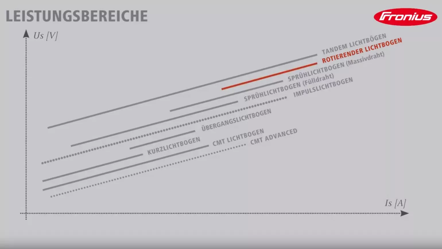

Rotierender Lichtbogen
Dieser Lichtbogen ist noch leistungsstärker als der Sprühlichtbogen und findet seinen Einsatz bei dicken Blechen, wo eine hohe Abschmelzleistung gefordert ist. Der Schweißtropfen geht in einer rotierenden Bewegung in das Schweißbad über. Der rotierende Lichtbogen wird auch als Hochleistungslichtbogen bezeichnet.
