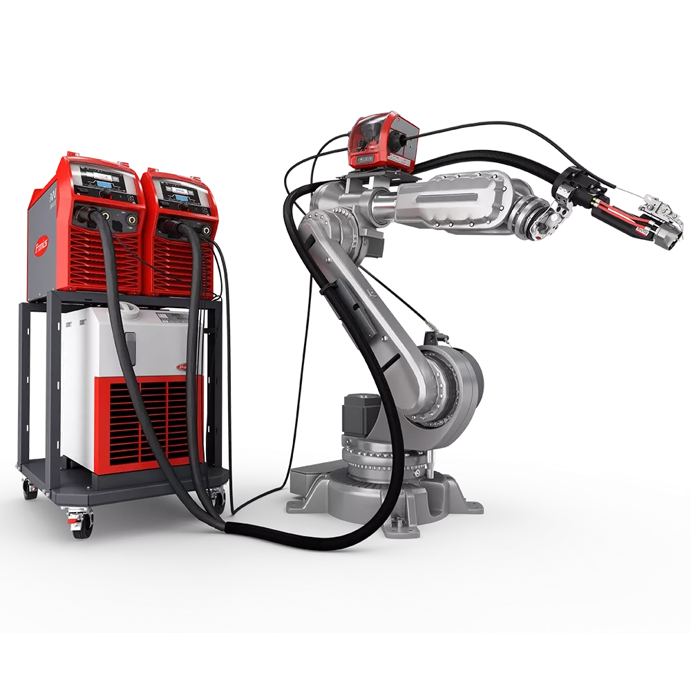

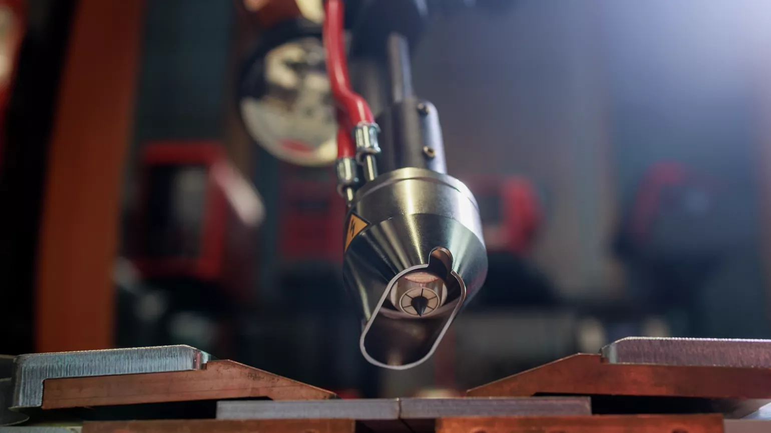

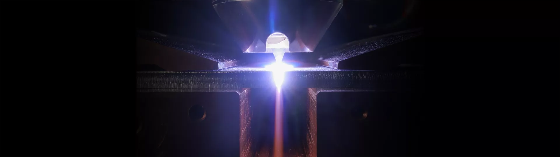

ArcTig ist ein WIG-Stichloch-Schweißprozess für das mechanisierte Schweißen von Längsnähten. Dank eines speziellen Elektroden-Spannsystems wird die Wolframelektrode optimal gekühlt, was deutlich höhere Schweißgeschwindigkeiten im Vergleich zum konventionellen WIG-Schweißen und Einschweißtiefen ähnlich dem Plasmaschweißen ermöglicht.
Egal ob im Rohrleitungsbau, Behälterbau oder in der Luft- und Raumfahrttechnik – ArcTig bietet die optimale Lösung für alle, die höchste Qualitätsansprüche an ihre Schweißnähte stellen und gleichzeitig eine einfache sowie wirtschaftliche Lösung suchen. Bei mechanisierten und robotergestützten Anwendungen können Materialien bis zu 10 mm einlagig und ohne Anarbeitung verschweißt werden.
