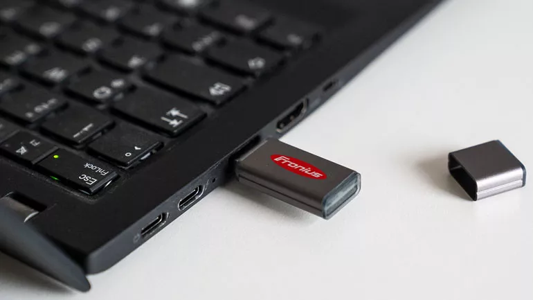

  1. Einfach den USB-Stick an der Rückseite des Schweißgerätes anstecken (im Lieferumfang bei Option Easy Documentation enthalten)

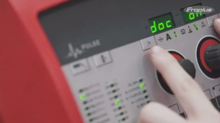

  2. Datum und Uhrzeit überprüfen
  3. An der Bedienfront wird  "doc | on" angezeigt
  4. Ab jetzt werden ihre Schweißdaten als CSV-Datei mit Fronius Signatur gespeichert
  5. Daten einfach via USB-Stick übertragen, PDF-Report erstellen und die Echtheit der Daten anhand der Fronius-Signatur überprüfen.
