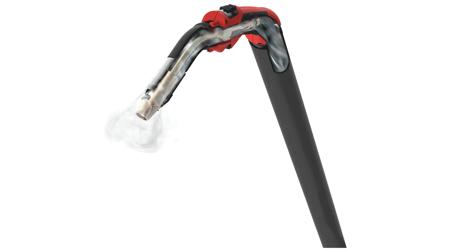

Absaugschweißbrenner und Absaugsets beseitigen den Schweißrauch direkt dort, wo er entsteht. Schweißrauch wird also erfasst, bevor er sich ausbreiten kann. Dies schützt nicht nur die Schweißfachkraft selbst, sondern auch alle übrigen Personen in der Umgebung.
Bei der Entwicklung von Absaugschweißbrennern sollte besonderes Augenmerk auf die Ergonomie gelegt werden. Schließlich darf die veränderte Baugröße – im Vergleich zu konventionellen Schweißbrennern – nicht zulasten der Gesundheit, Sicherheit und Leistung der Schweißfachkräfte gehen.

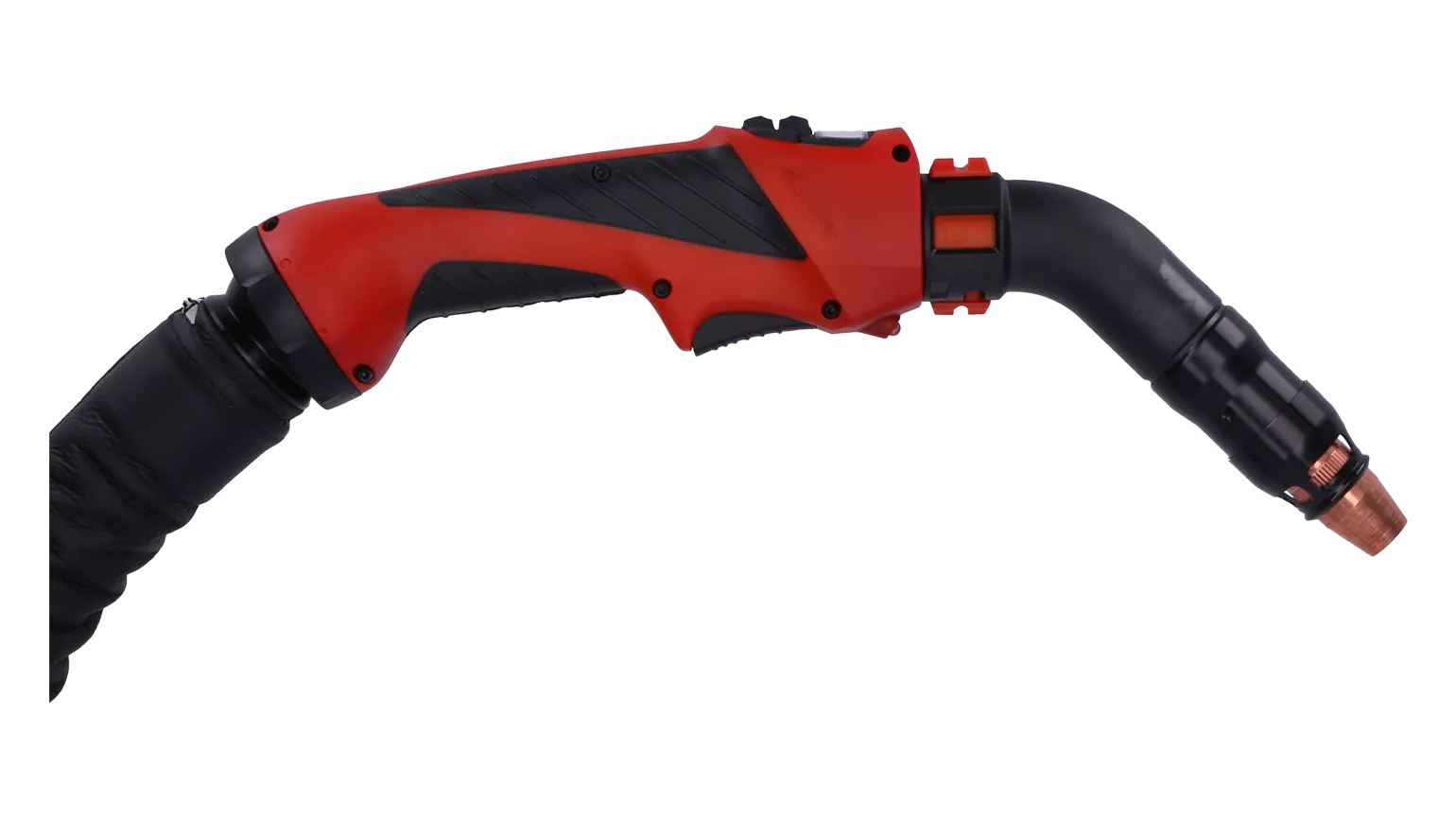

Exento Absaugbrenner
Sorgen für eine leistungsstarke und punktgenaue Absaugung:
Exento Absaugbrenner sind die perfekte Ergänzung zu Exento HighVac-Anlagen. Sie erfüllen dabei die Anforderungen der Norm DIN EN ISO 21904-1 Arbeits- und Gesundheitsschutz beim Schweißen und bei verwandten Verfahren.
  • 5 verschiedene Leistungsklassen:
    3-mal luftgekühlt und 2-mal wassergekühlt
  • Regelung der Absaugleistung direkt an der Griffschale
  • 4 verschiedene User Interfaces verfügbar:
    Up/Down, JobMaster, Potentiometer, Brennertaster oben
  • LED-Licht zum Schweißen in dunkler Umgebung sowie zur Qualitätskontrolle
  • 1,3 m langer Lederschutzschlauch direkt an der Griffschale für perfekten Schutz bei hohen Temperaturen und Schweißspritzern
  • Schnelltester der Absaugleistung direkt an der Absaugdüse
Schweißrauch kann gesundheitsgefährdend sein. Daher setzt Fronius auf die Schweißrauchabsorbierung direkt am Ursprung – dem Schweißbrenner. Absaugbrenner schützen Schweißfachkräfte und ihre Arbeitsumgebung somit effektiv.
     gasgekühlt wassergekühlt
    MTG 250i Exento
    250 A 40% ED
    MTW 300i Exento
    300 A 100% ED
     MTG 320i Exento
    320 A 40% ED
    MTW 500i Exento
    500 A 40% ED
    MTG 400i Exento
    400 A 30% ED

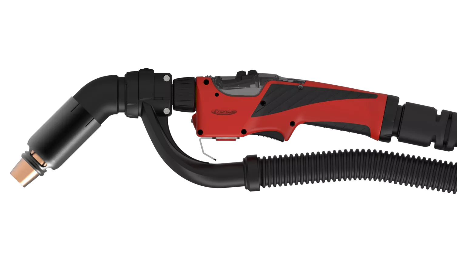

    Exento Absaugset
    Schweißrauchabsaugung
    Produktvideo: Exento Absaugset
    • Mit allen Fronius MIG/MAG-Schweißbrennern kompatibel – auch mit den PushPull-Varianten
    • Spezielle Geometrie der Absaugdüse für optimale Raucherfassung, ohne den Gasschutz zu beeinflussen
    • Up/Down und JobMaster möglich
    • Stufenlos einstellbare Absaugdüse
    • LED-Lichtfunktion je nach Position des Absaugkanals weiterhin nutzbar
