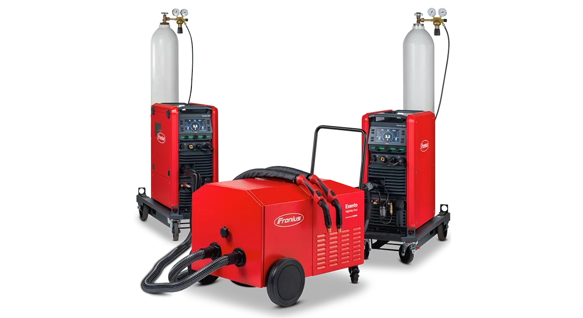

    Exento HighVac Duo: Absaugsystem für bis zu zwei Arbeitsplätzen
    Alle Vorteile des bewährten Exento HighVac finden sich auch in der Duo-Variante wieder – mit einem entscheidenden Plus: Sie ermöglicht das gleichzeitige Betreiben von 2 Absaugbrennern. Die W3-Zertifizierung nach EN ISO 21904-1 ist bereits beantragt.
    Dank der intuitiven Ein-Knopf-Bedienung lässt sich das Gerät auch mit Handschuhen problemlos bedienen. Über zwei Anschlüsse (jeweils NW45/63 mm) lassen sich unsere Exento Absaugschweißbrenner direkt und unkompliziert verbinden.
    Wie die Einzelplatzlösung kann auch der Exento HighVac Duo mit praktischen Optionen wie der Start/Stopp-Automatik ausgestattet werden.
