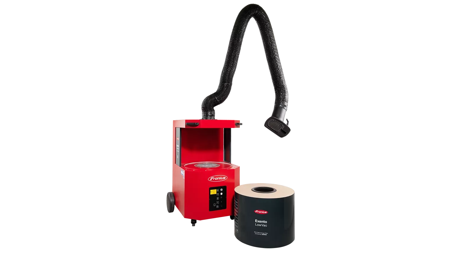

Exento LowVac: Mehr Filterfläche, höchste Sicherheit
Die mobile Niedrigvakuum-Absauganlage Exento LowVac schützt Anwenderinnen und Anwender effektiv vor Schweißrauch und ist dank ihrer langen Standzeit äußerst wirtschaftlich.
Sie bietet flexible Filteroptionen: Standardmäßig ist ein Einwegfilter mit 25 m² Filterfläche verbaut, der bei Bedarf durch eine besonders große Variante mit 42 m² ersetzt werden kann. Der Filterwechsel erfolgt kontaminationsfrei – für maximale Sicherheit bei der Handhabung.
Der Exento LowVac ist gemäß EN ISO 21904-1 W3-zertifiziert und erfüllt damit höchste Anforderungen an Qualität und Arbeitsschutz.

Technische Daten Exento LowVac
  Exento LV 230V/EF Exento LV 115V/B Exento LV 230V/B Exento LV 400V Exento LV 460V Exento LV 600V
Netzspannung -10/+10 % 1x 230 V/50 Hz 1x 115 V/60 Hz 1x 230 V/60 Hz 3x 400 V/50 Hz 3x 460 V/60 Hz 3x 600 V/60 Hz
Motorleistung 1,5 kW/2,04 hp
Nennstrom 9,1 A 17 A 9,2 A 3,1 A 2,6 A 1,9 A
Max. Absaugleistung 1100 m³/h/647 cfm
Max. Unterdruck 2250 Pa/9,04 in wc
Schalldruckpegel 70 dB(A)
Schutzart IP 21
Abmessungen l x b x h 836 x 795 x 1169 mm/32.9 x 31.3 x 46.0 in
Gewicht 127 kg/280 lb
 Filterstufen  2
 Filterverfahren  Speicherfilter
 Filterfläche 25 m²/38750 in²
 Filtertyp  Safe-Change-Filter
 Filtermaterial Polyestervlies
 Abscheidegrad ≥ 99,5 %
 Filterklasse E12
 Zusätzlicher Filter  Vorfilter (Aluminiumgestrick)
 Ventilatortyp Radialventilator
 Absaugarmtyp  Flexible Schlauchausführung
 Absaugarmlängen 2m/3m/4m
 IFA-Zulassung  W3-geprüft

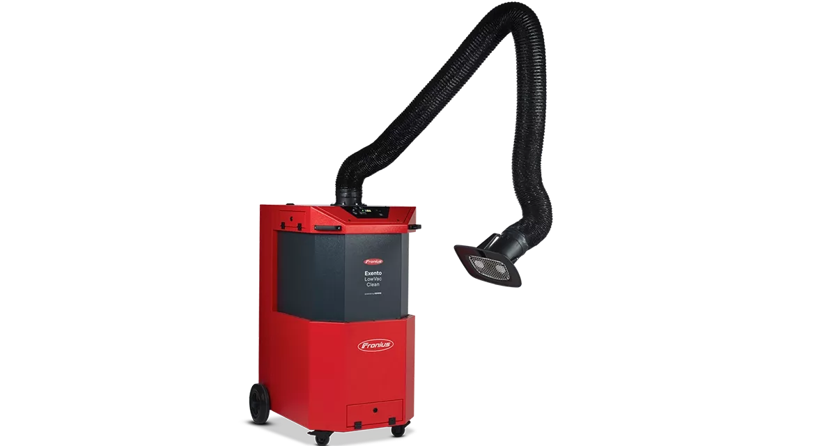

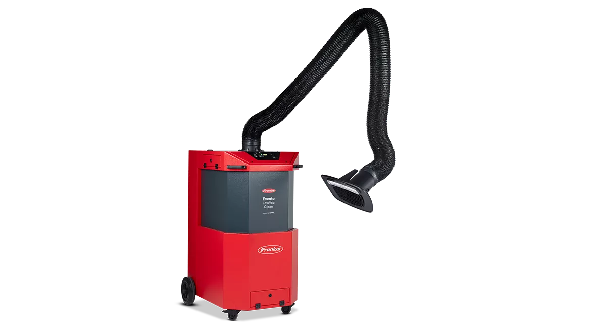

    Exento LowVac Clean: Selbstreinigendes Filtersystem
    Der Exento LowVac Clean basiert auf dem bewährten Exento LowVac und bietet eine extragroße Filterpatrone mit automatischer Abreinigung.
    Das bedeutet: Es ist kein regelmäßiger Filterwechsel mehr nötig – für maximale Effizienz bei minimalem Wartungsaufwand. Die W3-Zertifizierung nach EN ISO 21904-1 ist bereits beantragt.
    Für noch mehr Bedienkomfort: Der Exento LowVac Clean ist mit praktischen Extras wie Start/Stopp-Automatik oder beleuchteter Absaughaube erhältlich.
    Technische Daten Exento LowVac Clean
      Exento LV Clean 400V Exento LV Clean 460V Exento LV Clean 600V
    Netzspannung -10/+10 % 3 x 400 V / 50 Hz 3 x 460 V / 60 Hz 3 x 600 V / 60 Hz
    Motorleistung 2,2 kW / 2.99 hp  2,2 kW / 2.99 hp  2,2 kW / 2.99 hp
    Nennstrom 4,4 A 4,4 A 2,9 A
    Max. Absaugleistung 1450 m³/h / 853 cfm
    Max. Unterdruck 3300 Pa / 13 in wc
    Schalldruckpegel 73 dB(A)
    Schutzart IP 21
    Abmessungen l x b x h 973 x 834 x 1350 mm / 38.3 x 32.8 x 53.2 in
    Gewicht 197 kg / 435 lb
    Filterstufen
    Filterverfahren  Abreinigungsfilter
    Abreinigungsverfahren  Rotationsdüse
    Abreinigungsauslöser  automatisch
    Filterfläche 15 m² / 23250 in²
    Filtertyp  Filterpatrone
    Filtermaterial  ePTFE-membran
    Abscheidegrad ≥ 99.9 %
    Staubklasse  M
     Druckluftversorgung  5-6 bar / 73-87 psi
     Absaugarmlängen 2m / 3m / 4m
     IFA-Zulassung  W3-Prüfung beantragt
