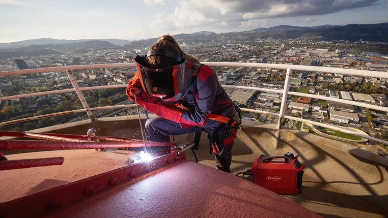

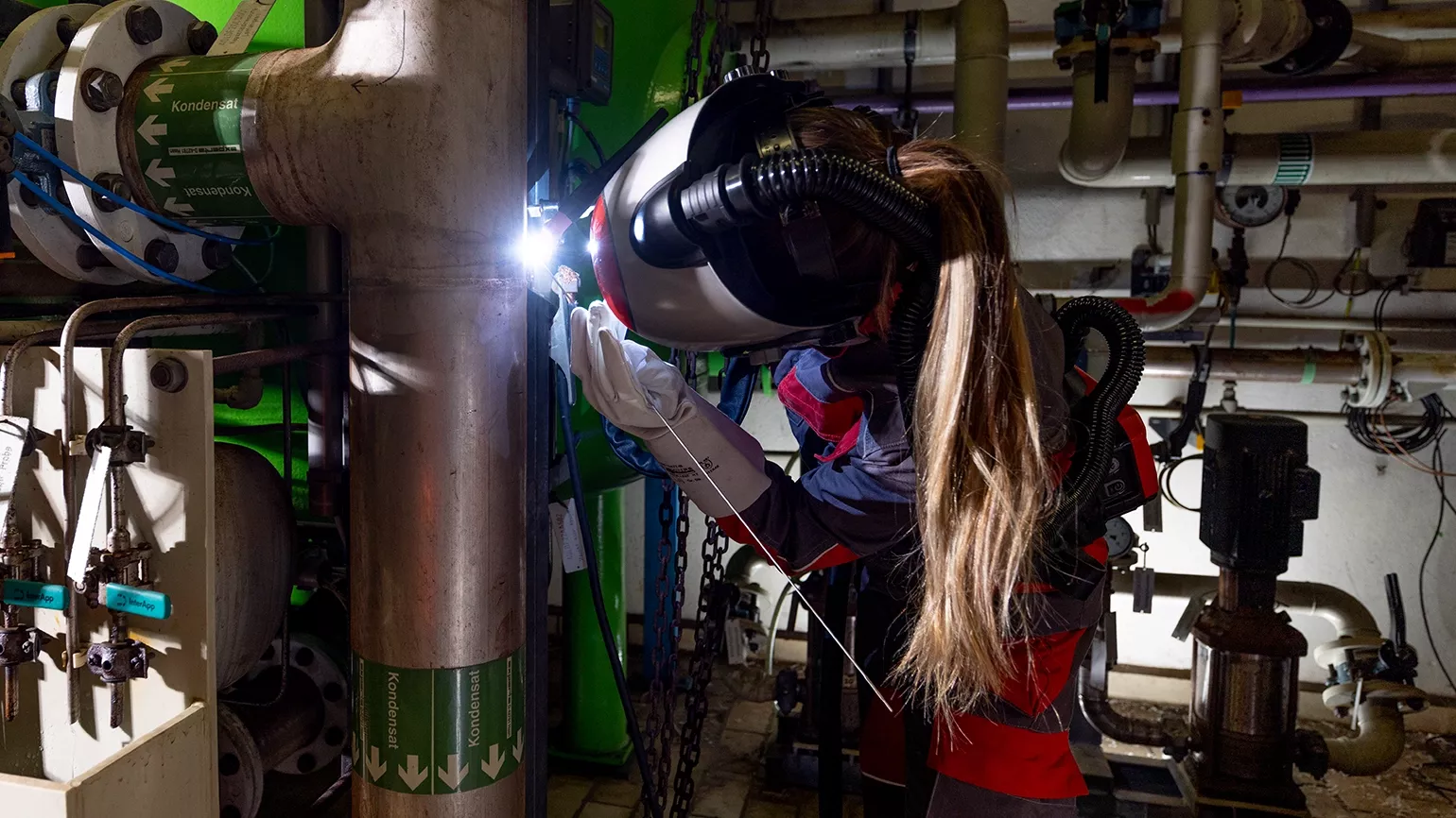

Ob exponierte Anlagen und Baustellen, Einsätze in der freien Natur oder auf offenem Feld: In diesen und vielen anderen Fällen ist die Schweißfachkraft besonders gefordert. Oft müssen aufwändige Netzzuleitungen zur Schweißstelle gelegt werden oder ein schwerer und lauter Generator kommt zum Einsatz – beides sehr kosten- und zeitintensive Vorbereitungen.
Mit der Ignis Battery ist ein Stromanschluss nicht notwendig. Völlig ungebunden von der Energieversorgung ermöglicht sie dank innovativer Akkutechnologie einen stabilen und leistungsstarken Schweißprozess – sowohl beim Lichtbogenhand- als auch beim WIG-Schweißen. Sie können sich somit voll und ganz auf Ihre Aufgabe konzentrieren.

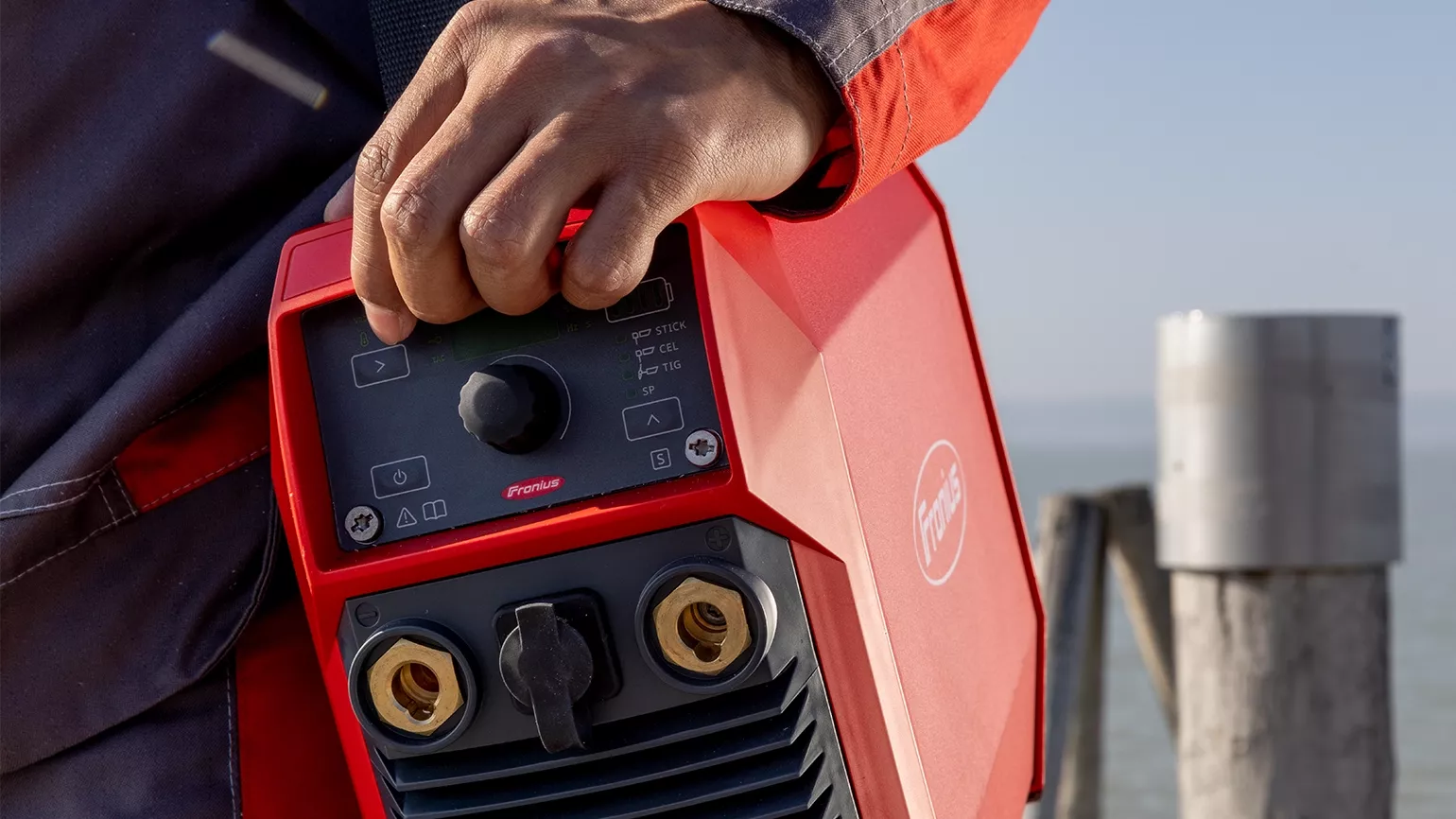

Trotz integriertem Akku bringt die Ignis Battery gerade einmal 12 kg (ohne Ladegerät) auf die Waage. Die robuste Bauweise des Geräts sowie der Edelstahlfilter unterstützen auch anspruchsvolle Outdoor-Einsätze – in unwegsamen Gelände oder bei widrigen Wetterbedingungen.

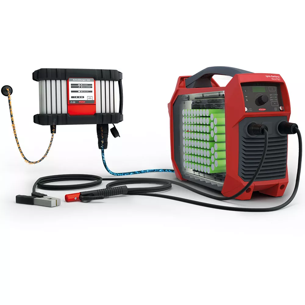

Stabiler, leistungsfähiger Akku
Besonderheiten: 84 Akku-Zellen, 750 Wh, kein Memory-Effekt, geringe Selbstentladung, Spannungsüberwachung aller Akku-Zellen sowie Schutz vor Überladung, Tiefentladung oder Überhitzung. Eine Schnellladung ist bereits in 40 Minuten möglich (80 % Ladezustand), die Komplettladung erfolgt in 60 Minuten.

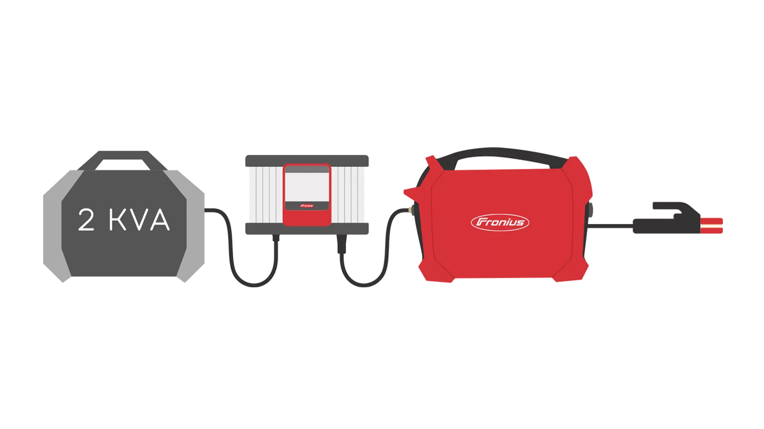

Generatorbetrieb
Erleichtert mobile Anwendungen und spart Investitionskosten ein: Aufgrund der geringen Stromaufnahme kann ein wesentlich kleinerer Generator (2 kVA) als bei netzgebundenen Geräten verwendet werden–und das ohne Kompromisse bei der Schweißleistung oder Qualität des Lichtbogens.

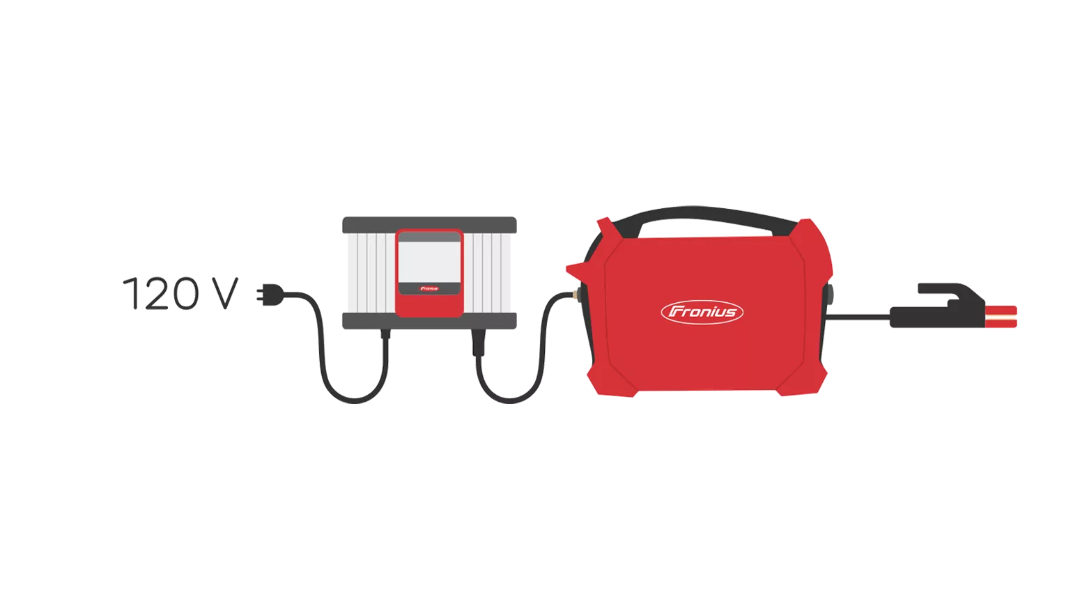

Netzbetrieb
Volle Ausgangsleistung von 150 A auch bei einem 120-V-Netz:
Die integrierte Leistungsreserve des Akkus garantiert einen konstanten Lichtbogen auch bei Netzspannungsschwankungen und verhindert das Fallen der Netzsicherung bei Überspannungen.
