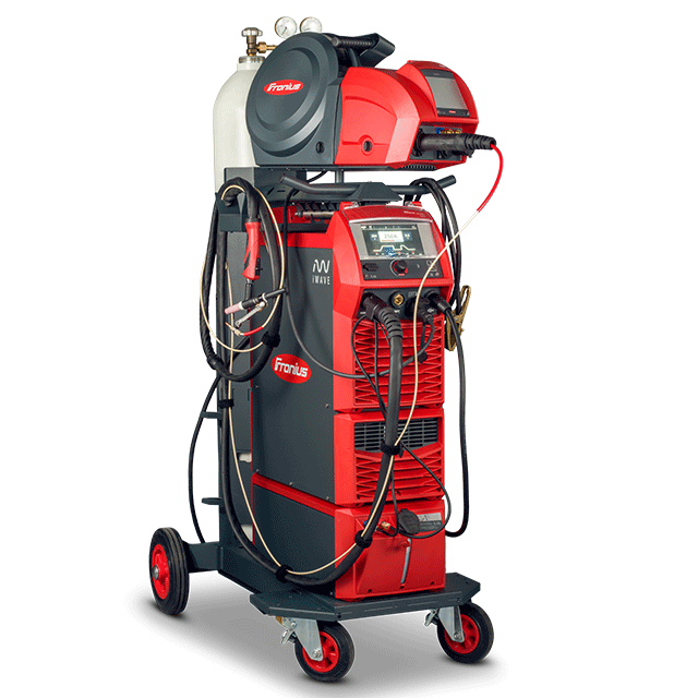

Der Innovationsvorsprung von Fronius TIG DynamicWire im Vergleich zu der herkömmlichen kontinuierlichen Drahtförderung bei Kaltdrahtsystemen liegt in der automatischen Selbstregelung.
Die Stromquelle passt die Drahtvorschubgeschwindigkeit aktiv an das Schweißverhalten, die Brennerposition und die aktuellen Gegebenheiten an.
Perfekte WIG-Schweißnähte
Sogar Bauteiltoleranzen bis zu 30 % gleicht das System automatisch aus. Das Ergebnis: stets perfekte Schweißnähte. Bestehende iWave-Kaltdrahtsysteme können einfach mittels Softwarefreischaltung mit dem patentierten Welding Package TIG DynamicWire aufgerüstet werden.

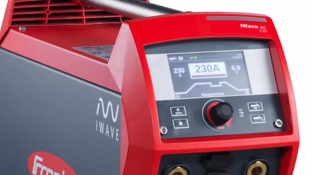

    Einfach auf- und nachrüsten
    Ausgestattet mit den Kaltdraht-Komponenten können iWave-Systeme von 300i–500i rasch um das Welding Package TIG DynamicWire ergänzt werden. Einfach Software freischalten und losschweißen!

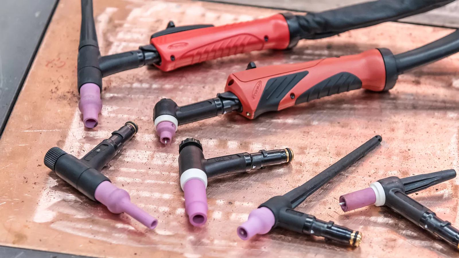

    DynamicPen für maximale Freiheit
    Setzen Sie mit dem DynamicPen auf das entkoppelte Kaltdraht-Zuführungssystem und gestalten Sie Ihre WIG-Schweißarbeiten noch effizienter, präziser und flexibler.
    • Schlankes und ergonomisches Design für komfortable Handhabung
    • Automatische Drahtregelung mit Spannungsmessung
    • Unterbrechungsfreies Schweißen, ohne abzusetzen für maximale Schweißnahtlängen
    • Manuelle und exakte Positionierung des Drahtes
    • Automatischer Drahtstopp bei Berührung des Grundmaterials
    • Beste Zugänglichkeit zu Bauteilen und ideal für Engspaltanwendungen
    • Für anspruchsvolle Schweißpositionen wie Überkopfarbeiten
    • Einfacher Wechsel von Standard KD-Zuführung auf den DynamicPen
    • Auch geeignet für größere Drahtdurchmesser (bis 1,6 mm)

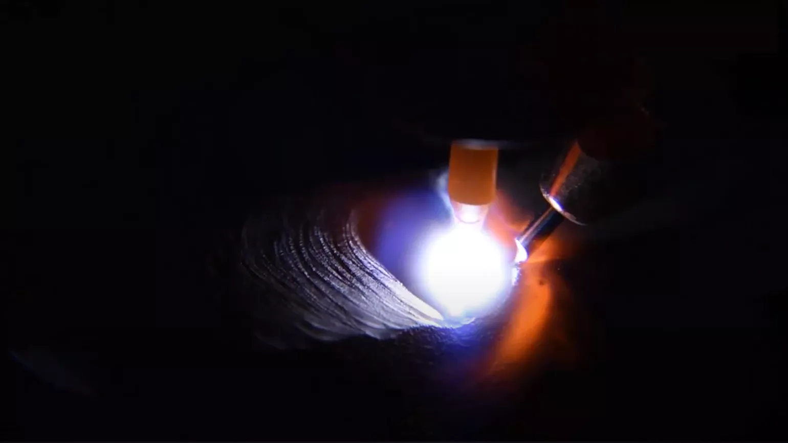

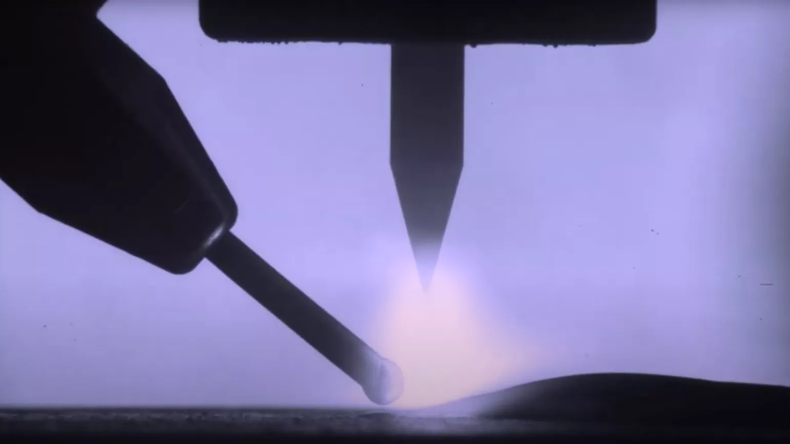

    TIG DynamicWire basiert auf einer aktiven Regelung des Drahtvorschubes.
    Dank der Spannungsmessung zwischen Werkstück und Draht erfolgt die dynamische Zuführung des Drahtes in genau jener Menge, die gerade benötigt wird. TIG DynamicWire funktioniert im Synergic-Betrieb. Strom und Drahtvorschub müssen nicht mehr separat eingestellt werden.
    Video: Highspeedaufnahme TIG DynamicWire Prozess
    Video: DynamicWire – Der Prozess
    Video: TIG DynamicWire V-Naht schweißen
