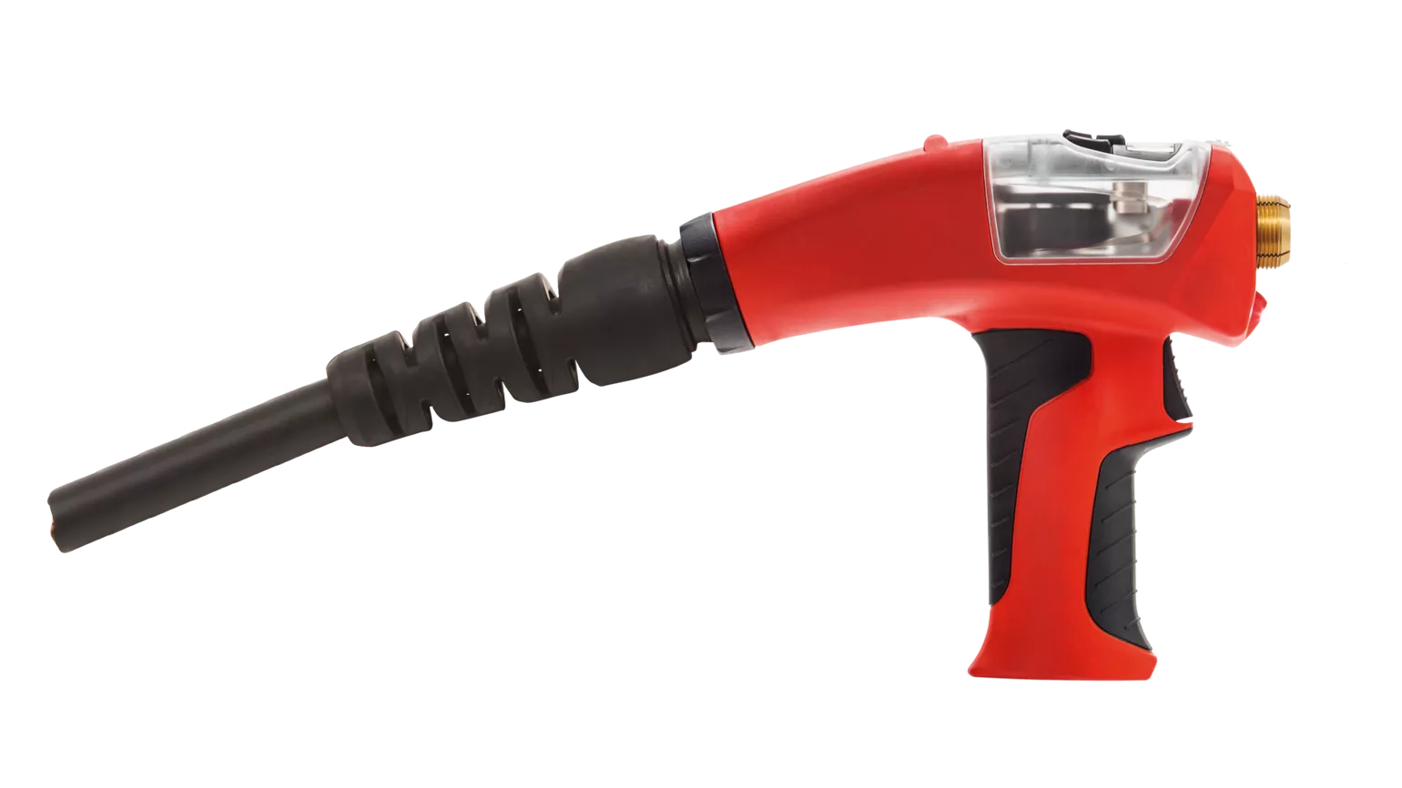

      Klein, leicht und leistungsstark
      Durch die Motoreneinheit direkt am Brenner sorgt der PullMig-Brenner für eine besonders stabile und sichere Drahtförderung – und damit für hohe Stabilität. Der Brenner ist daher bei Aluminiumanwendungen, beim Einsatz von dünnen Drähten oder bei Verwendung von langen Schlauchpaketen bis zu 15 m besonders gut geeignet.
      MHP 280i PullMig G
      Schweißstrom (ArCO2) Bedienvarianten
      • MIG/MAG 40/100% ED: 280/170 A
      • Drahtdurchmesser: 0,8–1,6 mm
      • Länge Schlauchpaket: 5,85/7,85/9,85 m
      • Standard
      • Up-Down
      • JobMaster
      MHP 280i PullMig G CMT
      • MIG/MAG 40 % ED: 280 A
      • CMT 40 % ED: 180 A
      • Länge Schlauchpaket: 3,85/5,85/7,85 m
      • Standard
      • Up-Down
      • JobMaster
