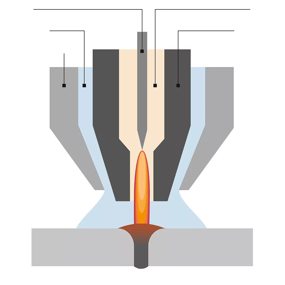

Das Plasmaprinzip
Das Plasmaschweißen ist dem WIG-Schweißen ähnlich. Jedoch schnürt hier eine gekühlte Gasdüse (4), durch die das Plasmagas (3) strömt, den Lichtbogen stark ein. Das Schutzgas (1) verläuft durch die außen liegende Gasdüse (5) und sorgt für einen optimalen Gasschutz der Schweißnaht. Ergebnis ist ein konzentrierter Lichtbogen mit maximaler Energiebündelung.
