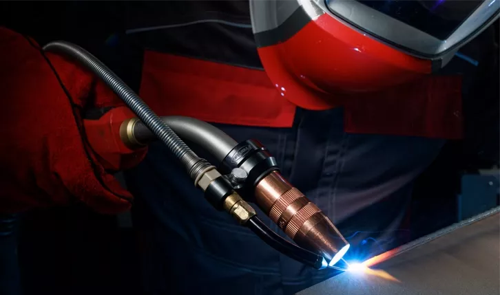

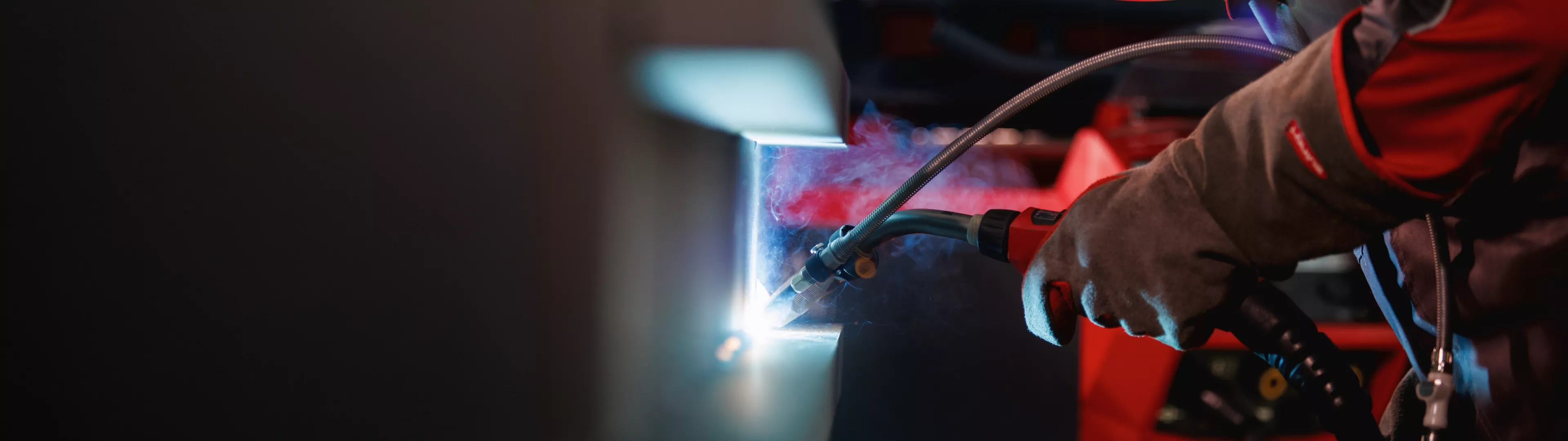

Lange Schweißnähte stellen beim manuellen MIG/MAG-Schweißen eine besondere Herausforderung dar. Eine gleichmäßige Brennerführung und konstante Geschwindigkeit sind schwer aufrechtzuerhalten, was oft zu ungleichmäßigen Ergebnissen führt.
Velo (Velocity Assistant) schafft hier Abhilfe: Es erleichtert den Schweißvorgang spürbar und unterstützt sowohl erfahrene Schweißfachkräfte als auch für Anfängerinnen und Anfänger im Arbeitsalltag. Dabei ist es mit allen wichtigen Fronius Schweißprozessen wie Standard, LSC, Pulse, PMC und CMT kompatibel.
Perfekte Schweißnähte leicht gemacht
Velo ist eine zuverlässige Lösung für all jene Unternehmen, die ihre schweißtechnische Fertigung im Bereich des Handschweißens optimieren und stets perfekte Nähte auf Stahl und Chrom-Nickel erzielen wollen.

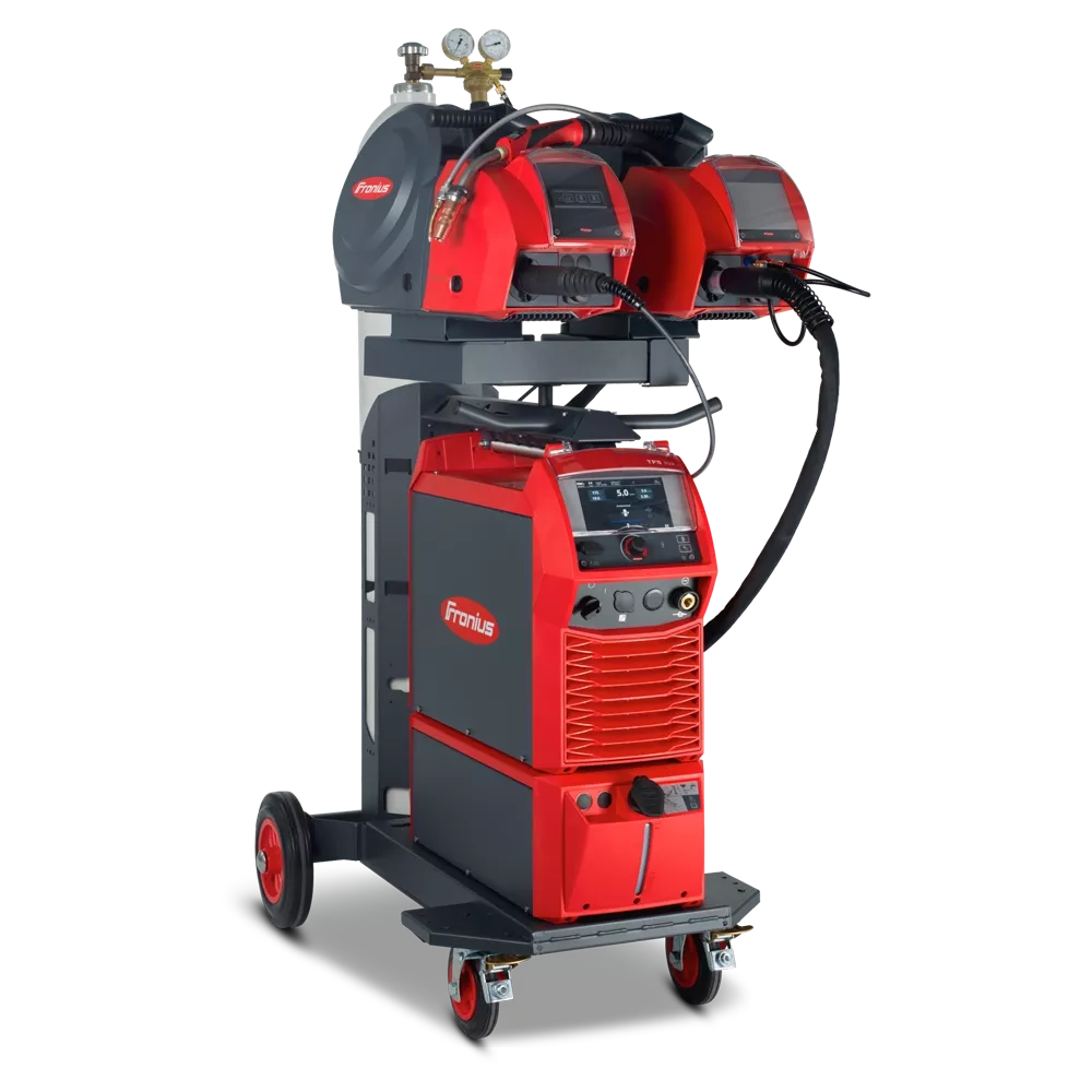

Flexibel nachrüsten: Die neuen Velo-Komponenten (OPT/iVelo, WF 25i Velo, Brenneradaption) sind für bestehende Schweißsysteme verfügbar.

Einfache Handhabung
Weniger geübte Schweißfachkräfte können mit der vereinfachten Brennerführung schnell hochwertige Schweißnähte produzieren. Auch erfahrenen Schweißerinnen und Schweißern erleichtert Velo die Arbeit, insbesondere bei langen Schweißnähten.

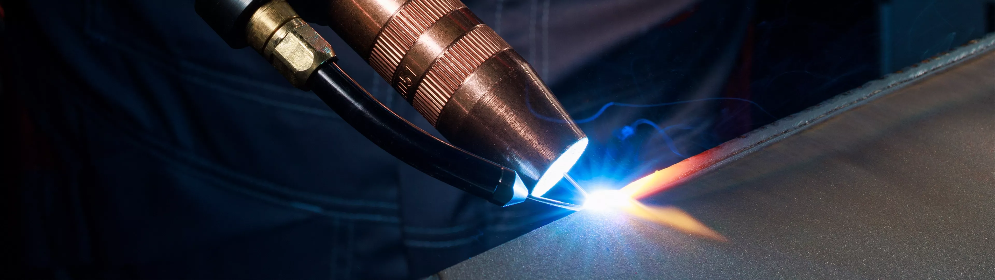

Erhöhte Schweißgeschwindigkeit
Im Vergleich zum herkömmlichen manuellen MIG/MAG-Schweißen sorgt Velo mit seiner vereinfachten Brennerführung für bis zu doppelt so schnelle Schweißgeschwindigkeiten. Was die Geschwindigkeit betrifft, können es mit Velo unterstützte Schweißfachkräfte, je nach Anwendung, durchaus mit Schweißrobotern aufnehmen.
Präzisere Ergebnisse
Konstante Schweißgeschwindigkeiten und ein optimaler Abstand zwischen Kontaktrohr und Werkstück (Contact Tip to Work Distance, CTWD) gewährleisten einen gleichmäßigen Wärmeeintrag und führen zu qualitativ hochwertigeren Schweißnähten.
Neue Maßstäbe in Länge und Präzision
Mit Velo schweißen Sie effizienter, kontrollierter und in konstant hoher Qualität. Die Technologie verbessert die Brennerführung und sorgt für gleichmäßige, reproduzierbare Schweißnähte – auch bei langen und komplexen Verläufen. So erzielen Sie jederzeit zuverlässige Ergebnisse.

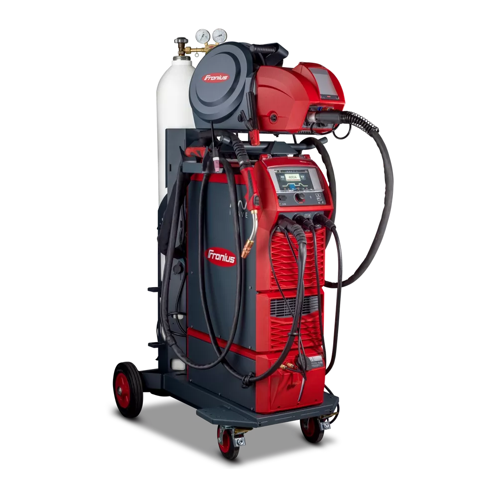

Systemaufbau
TPS/i oder iWave- Multiprozess
Einfach auf- und nachrüsten
Erweiterung leichtgemacht: Unser Velo-Zubehör lässt sich problemlos in bestehende TPS/i- und iWave-Systeme integrieren. Dazu muss lediglich die Software freigeschaltet werden. Nach dem Anbringen des WF-25i-Velo-Drahtvorschubs sowie der passenden Brenneradaption können Sie sofort mit dem Schweißen beginnen.
