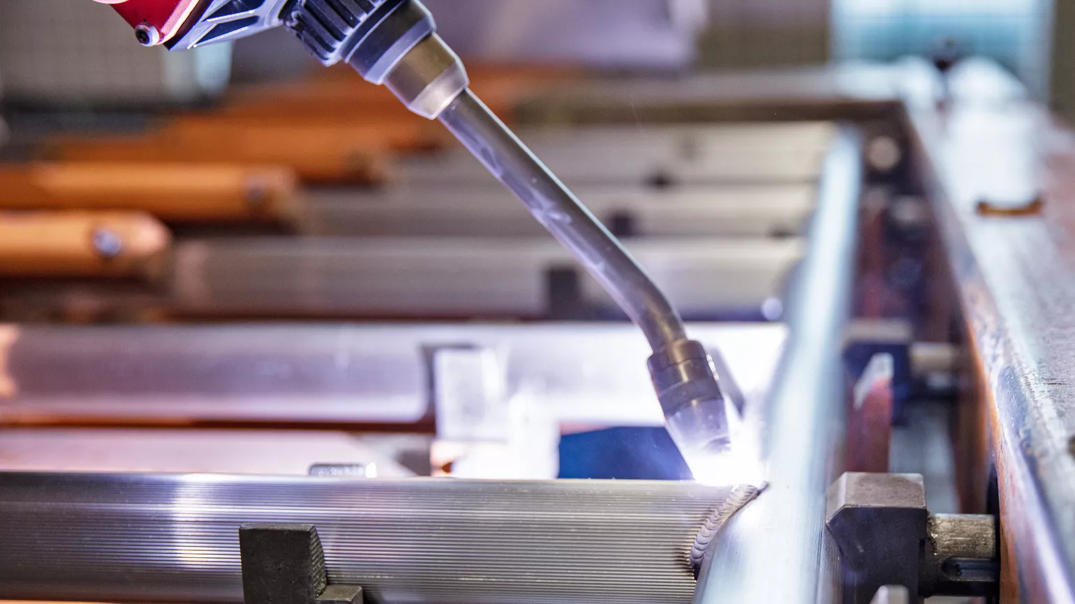

Im Zuge der voranschreitenden Automatisierung sollte 2018 ein Aluminium-Gerüstteil (AlSi1, zwei Millimeter) von der manuellen Fertigung ins Roboterschweißen transferiert werden. Hohe Schweißgeschwindigkeit bei größtmöglicher Prozesssicherheit stand hierbei im Vordergrund.
Wenig später musste eine weitere Roboter-Bestandsanlage aufgrund hoher Ausfallquoten mit neuer Schweißtechnik ausgestattet werden. Die unmanipulierte Schweißung durchläuft hier in einem Zug Steignaht, Wannenlage sowie Fallnaht. Ein Prozess für alle Positionsschweißungen war also Grundvoraussetzung. Auch die Schweißnahtoptik sollte herausragend sein.
Lösung

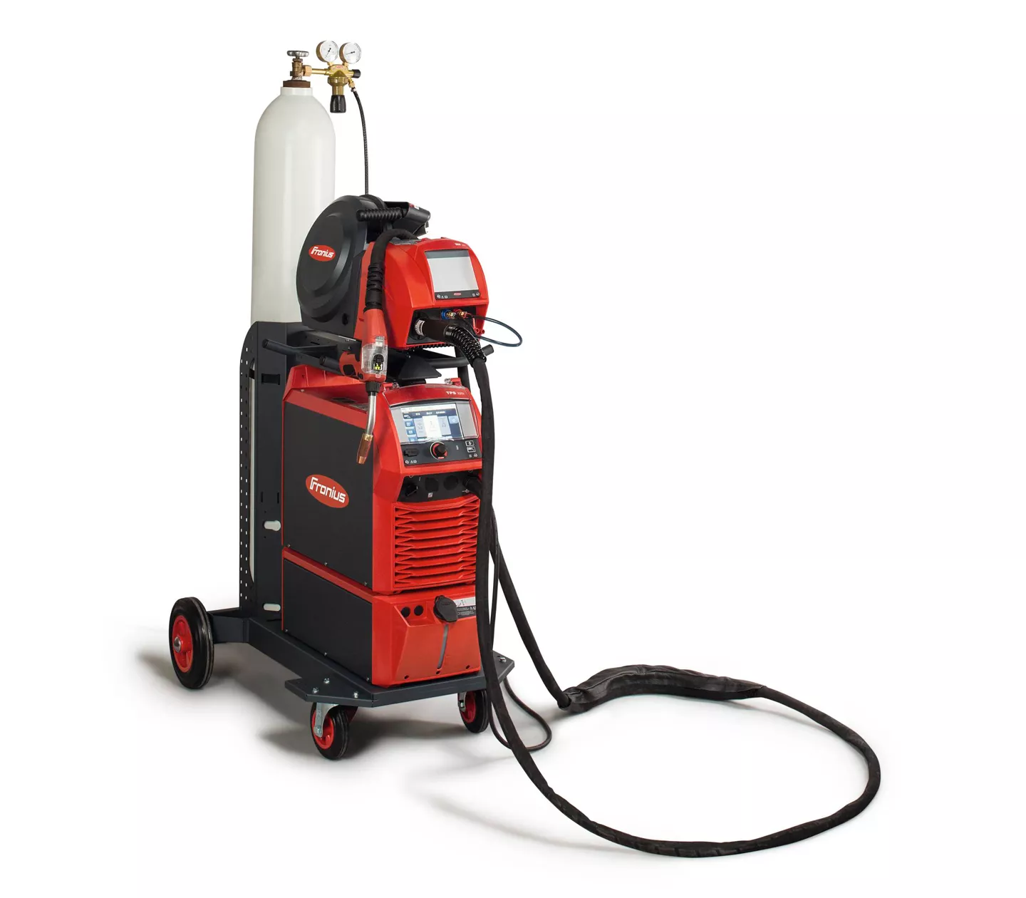

An beiden Roboterschweißanlagen kommt die Fronius-Hightech-Schweißgeräteplattform TPS 320i zum Einsatz. Ausgerüstet sind beide Stromquellen zusätzlich mit der kompletten CMT-Hardware. Für die Herausforderung von 2018 fand ALTEC zudem die geeignete Lösung im Fronius-Schweißprozess CMT. Denn gerade im Dünnblechbereich kann das Verfahren mit hohen Schweißgeschwindigkeiten und großer Prozesssicherheit aufwarten. Fronius konnte sich im Zuge dessen in ALTECs Fertigung etablieren.

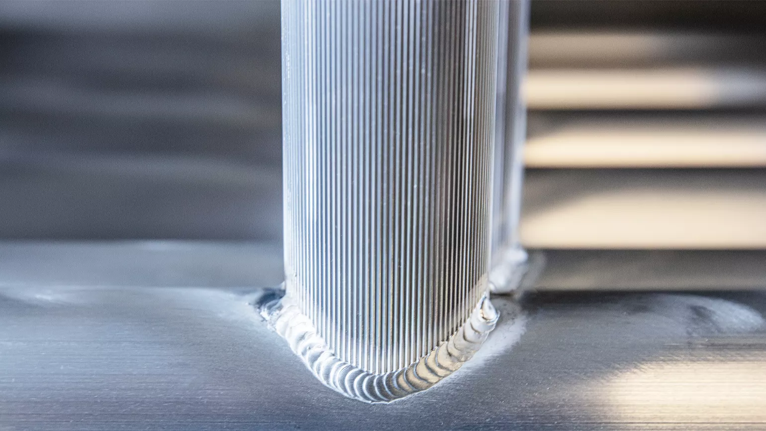

Bei der späteren Umrüstung der Roboterbestandsanlage entschied man sich für die Fronius-Pulsschweißprozessvariante PMC Ripple Drive. Vor allem die perfekten Schweißeigenschaften in der Position und die große Spaltüberbrückbarkeit, aber auch die hohe Prozesssicherheit sowie die WIG-ähnliche Schweißnahtoptik, konnten absolut überzeugen. Die Ausfälle und der Bauteilausschuss gingen in Folge gegen Null.
Produkt im Einsatz
TPS 320i CMT
  • Einfachste Upgrades über USB-Stick oder Internet
  • Beste Schweißeigenschaften mit LSC (spritzerarmer, extrem stabiler Kurzlichtbogenprozess und PMC (schneller und sicherer Pulsprozess)
