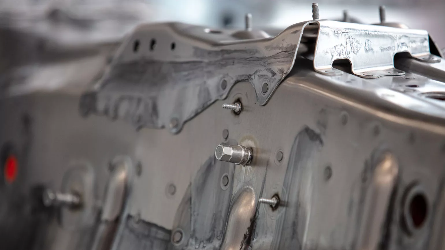

Herausforderung
Bei der A8-Produktion handelt es sich um Aluminium-Leichtbau. Dabei muss unter anderem die perfekte Verbindung zahlreicher Massebolzen gewährleistet sein. Diesbezüglich wird die Qualität jeder Bolzenschweißung maßgeblich durch die Sauberkeit der Oberfläche mitbestimmt: Bei unter 2 Millimeter dünnen Aluminiumblechen – wie sie in der Produktion des Audi A8 Verwendung finden – ist der Reinigungs-Ansatz mittels „Clean Flash“ durch das Bolzenschweißgerät selbst nicht mehr praktikabel. Der Wärmeeintrag wäre dabei zu groß und die Bleche würden beim Schweißvorgang durchbrennen. Zudem können Poren auftreten, die die Nahtqualität beeinträchtigen.
Um die gewünschte Qualität sicherstellen zu können, musste Audi komplette Bauteile infolge chemisch reinigen lassen. Bis zum Bau einer neuen Produktionsanlage im Jahr 2017 wurde dieser kostenintensive Prozess durch Zulieferer übernommen. Serientaugliche, wirtschaftliche und den Qualitätsansprüchen genügende Alternativen fehlten bis dato.

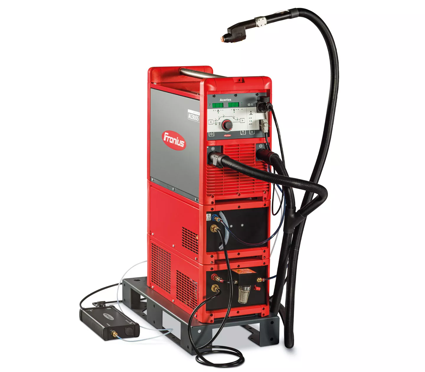

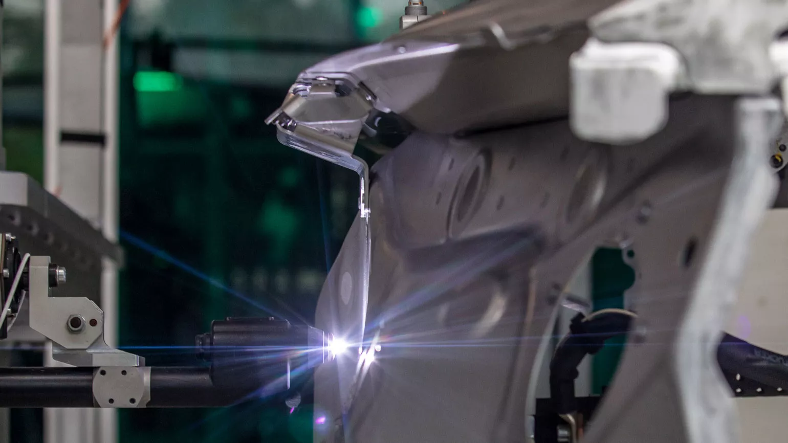

Die Lösung fand Audi in unserem HAP-Reinigungssystem ACERIOS. Unter Verwendung dieser Heiß-Aktiv-Plasmatechnologie geht der Automobilhersteller nun den Weg einer partiellen Bauteilreinigung: Mittels Argon wird eine Plasmaflamme erzeugt. Trifft diese auf die Oberfläche, reinigt der Gasstrom einerseits mechanisch, andererseits lösen das Plasma und die dabei entstehende Hitze organische und filmische Verschmutzungen zuverlässig.
Verschmutzungen werden somit punktgenau an den Stellen der Bolzenschweißungen beseitigt – schnell und wirksam, ohne das Grundmaterial zu beschädigen oder schädliche Reinigungszusätze zu verwenden. Audi gelingt es somit, Bauteile nur mehr dort zu reinigen, wo es unbedingt notwendig ist. Ein Schritt zur kostengünstigeren und nachhaltigeren Produktion.
Produkt im Einsatz
Acerios
  • Ökonomisch und nachhaltig
  • Schnell und zuverlässig
  • Hohe Kompatibilität
  • Universell einsetzbar
