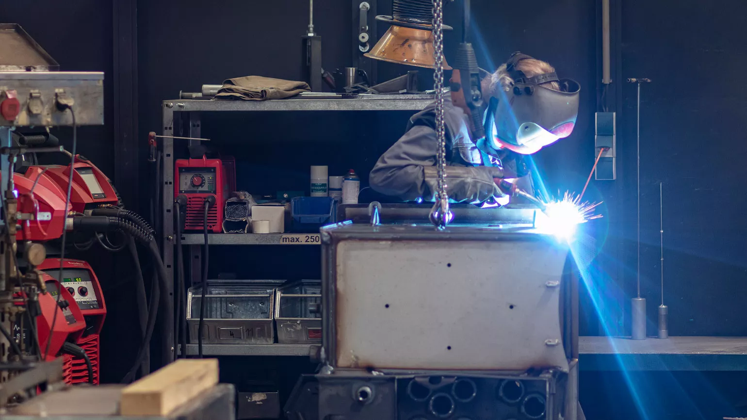

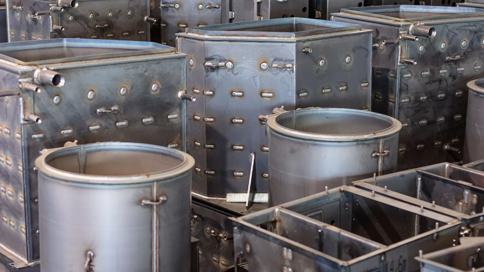

Das Ausschweißen der Heizkessel und ihrer langen Nähte findet dabei überwiegend automatisiert statt. Jedoch wird das gesamte Innenleben der Heizkessel – aufgrund der eingeschränkten Bauteilzugänglichkeit – ausschließlich per Hand geschweißt. Standardmäßig werden dabei Schwarz-Weiß-Verbindungen gefügt. Zudem weisen die Kessel schwierige Eckverbindungen auf, die von den Handschweißern kontinuierlich nachgearbeitet werden müssen.
Da die Arbeiten verschiedenste Blechstärkenbereiche umfassen und die Schweißer sich deshalb meist zwischen Übergangs- und Sprühlichtbogen bewegen, sind von Haus aus schwierige Verhältnisse gegeben. Dies hatte bei Guntamatic in der Vergangenheit ein hohes Maß an Nacharbeit zur Folge.
Lösung
Zwar setzt Guntamatic im Bereich Handschweißen von Beginn an auf Schweißsysteme von Fronius. Mit der Markteinführung der TransSteel Pulse entschied sich das Unternehmen 2020 allerdings, umfassend zu modernisieren: „Denn mithilfe der Pulsschweißfunktion gelingt es uns, deutlich mehr Prozessstabilität und damit eine erhebliche Reduktion der Schweißspritzer zu generieren“, bestätigt Roland Fellinger, Schlossermeister und Schweißaufsicht bei Guntamatic.
Infolge hat der Metallbaubetrieb zahlreiche TransSteel-4000-Pulse-Schweißgeräte in der Produktion integriert. „Das Handschweißen läuft bei uns seither deutlich sauberer ab, und es ist uns tatsächlich gelungen, die Nacharbeit nennenswert zu reduzieren. Überdies stand für uns auch die wirklich einfache Bedienbarkeit der Geräte im Vordergrund“, fährt Fellinger fort. „Und das konnte Fronius uns mit der TransSteel 4000 Pulse ebenfalls ermöglichen.“
