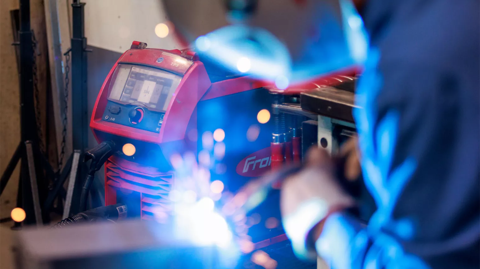

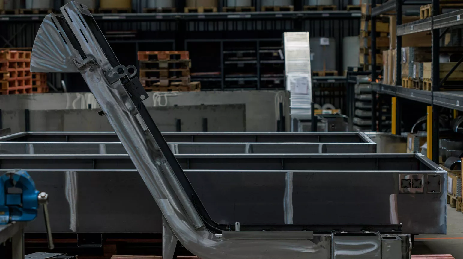

Eine der größten schweißtechnischen Herausforderungen bei Knoll ist die Verarbeitung von Dünnblechen. Bauteile mit Materialstärken von 1–6 mm sind mit wenig Wärmeeintrag verzugsarm zu fügen. Häufig handelt es sich dabei um Sichtteile, die nicht nur metallurgisch perfekte, sondern auch optisch schöne Nähte erfordern. Gefordert ist deshalb weitgehend spritzerfreies Schweißen mit geringem Nahtaufbau.
Lösung

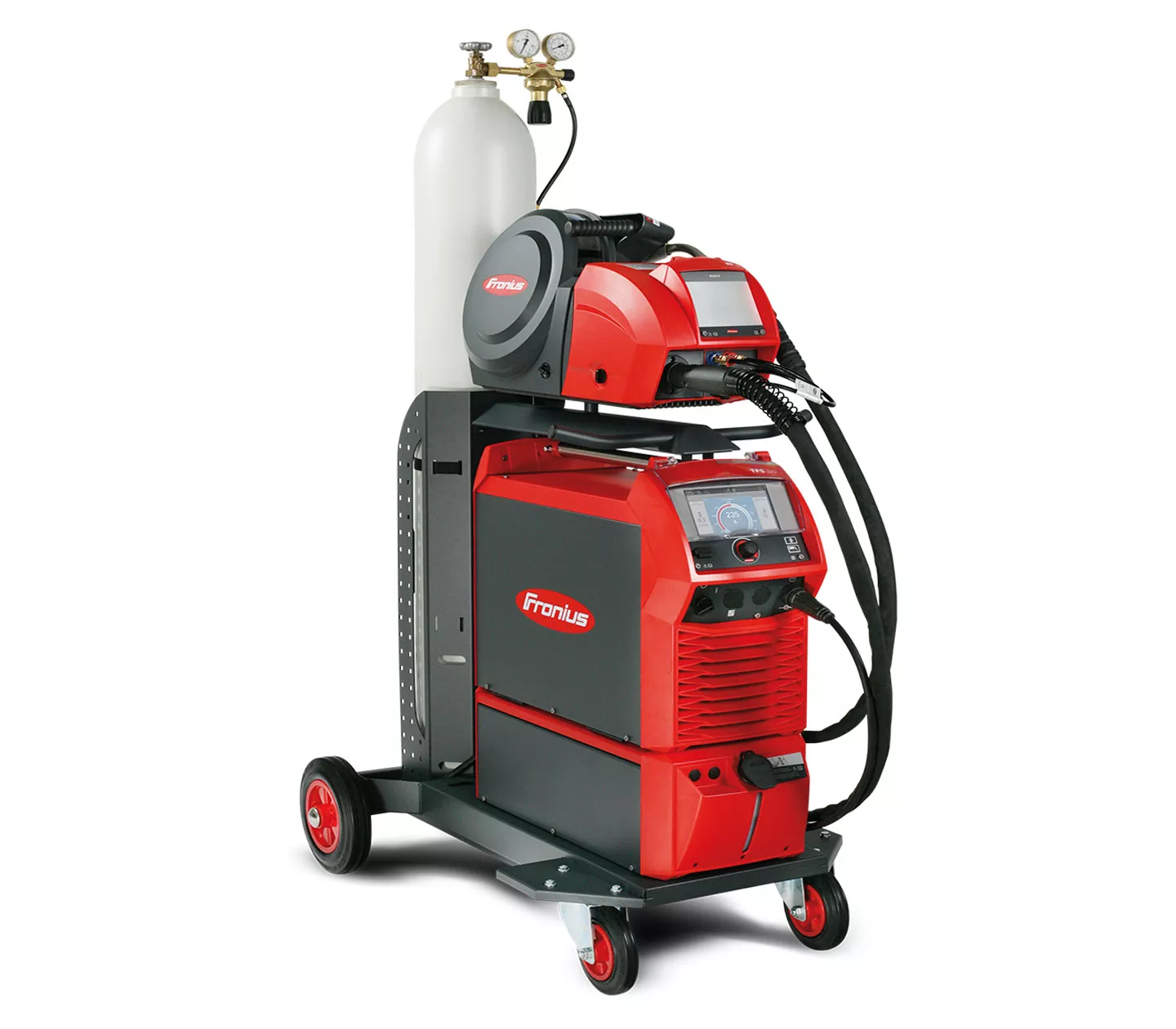

Die Schweißfachkräfte bei Knoll setzen auf das Schweißgerät TPS 320i in Kombination mit dem Pulsschweißverfahren.  Die intelligente MIG/MAG-Puls-Synergic-Funktion bietet einen Impulslichtbogen-Prozess mit gesteuertem Werkstoffübergang. Dabei wird in der Grundstromphase die Energiezufuhr so weit reduziert, dass der Lichtbogen gerade noch stabil brennt und die Werkstückoberfläche vorwärmt. In der Pulsstrom-Phase sorgt ein exakt dosierter Stromimpuls für eine gezielte Tropfenablöse. Beide Phasen bewirken ein präzises, spritzerarmes Schweißen über den gesamten Leistungsbereich.
Produkte im Einsatz
TPS 320i
  • MIG/MAG Schweißgerät
  • Integrierte Datendokumentation
  • Intuitives Touchdisplay
