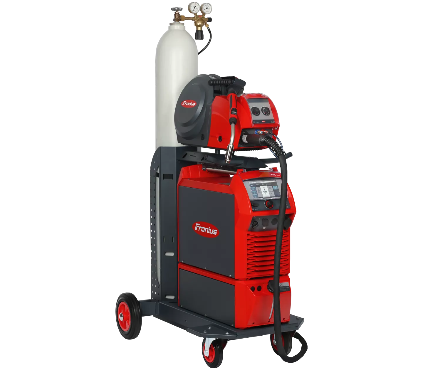

TPS 600i

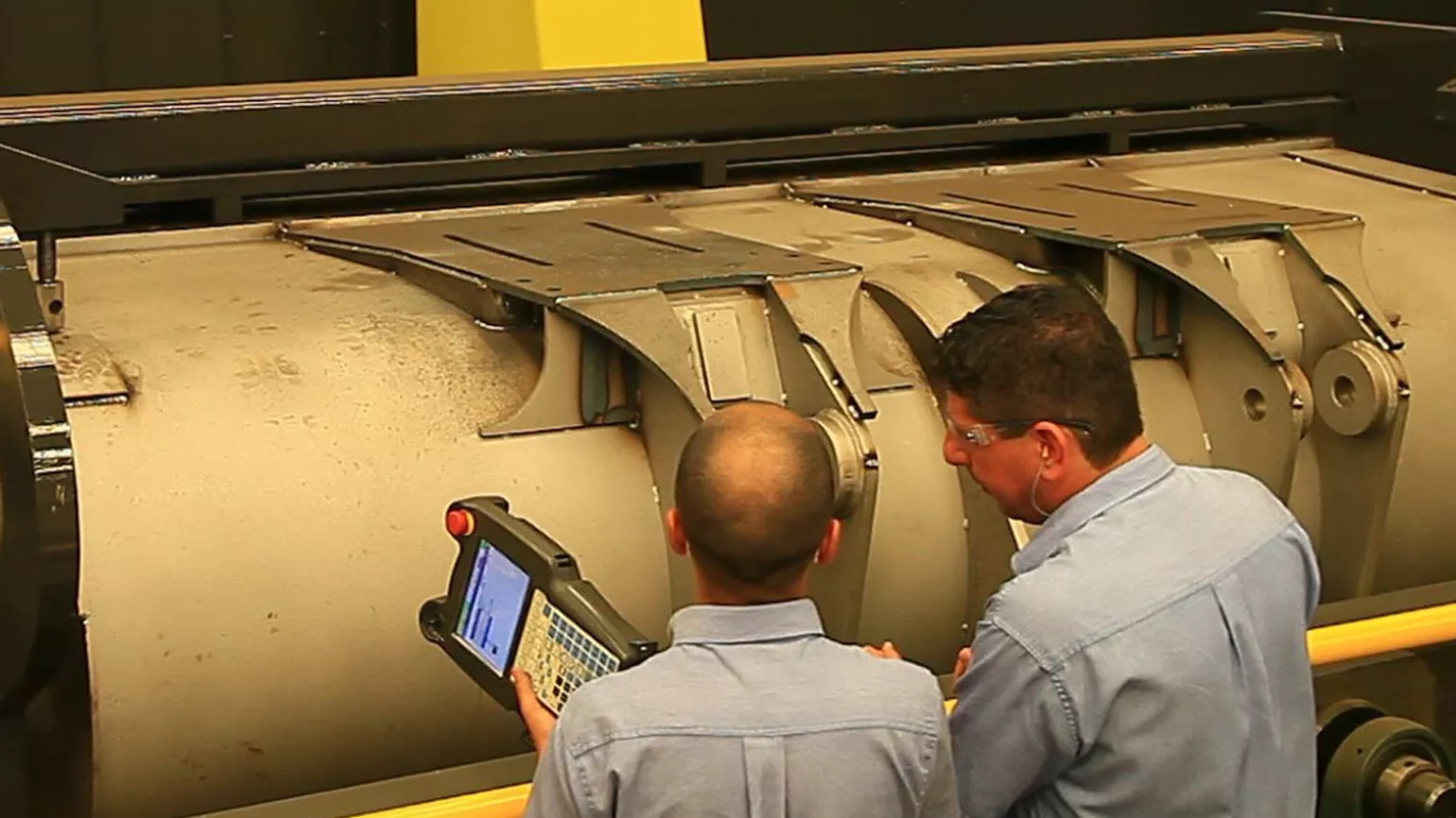

Paincos Kunden zählen zum Segment schwerer Stahlbau. Gerade in diesem Bereich stellen die fürs Extreme ausgelegten Blechstärken ultimative Herausforderungen an die Fügetechnik. Die Roboterschweißzellen von Painco, die ursprünglich mit 350-A-Stromquellen ausgestattet waren, stießen mit ihrer Leistung schnell an ihre Grenzen. Weder die Nahtqualität noch die Schweißgeschwindigkeit entsprachen den Qualitätskriterien und der hohe Ausschuss bedingte eine Stagnation der Produktionskapazität.
Lösung
Um geplante Mengen produzieren zu können, entschied sich der Metallbauer zum Austausch der bestehenden Schweißgeräte – statt der Neuinstallation weiterer Roboter-Schweißzellen. Die Fronius-Stromquelle TPS 600i bringt die Lösung. Beim Kauf der Schweißgeräte setzt Painco auch auf ein Upgrade: das Welding Package Pulse Multi Control (PMC). Der modernisierte Impulslichtbogen verbessert den Werkstoffübergang erheblich und erhöhte dadurch entscheidend die Schweißgeschwindigkeiten.
Fronius-Produkt im Einsatz
TPS 600i
