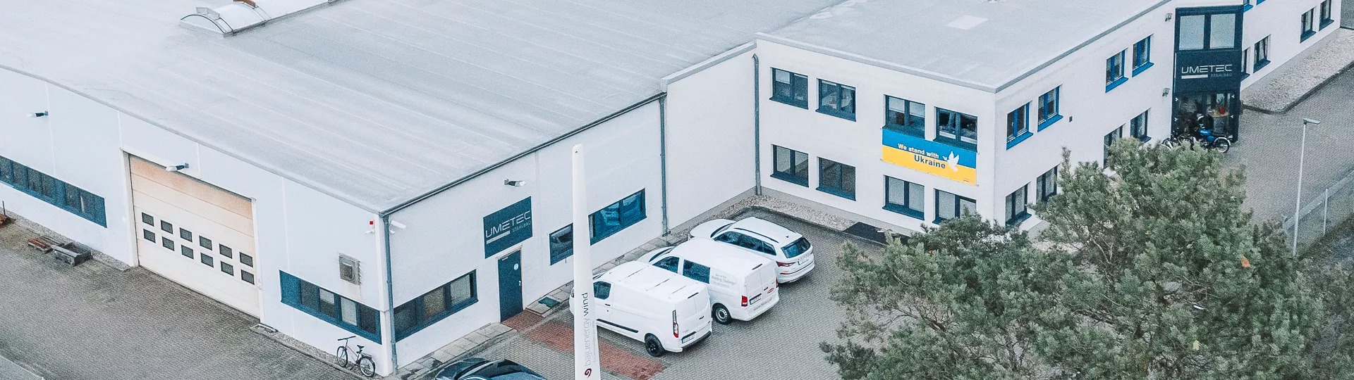

Gebäude der Firma Umetec GmbH
Die umetec GmbH ist ein mittelständisches Stahl- und Metallbauunternehmen aus dem brandenburgischen Eberswalde nahe Berlin. Die insgesamt 50 Mitarbeitern/-innen planen und fertigen individuelle Komponenten und Spezialbauteile aus Metall, Stahl und Aluminium für die Windkraft- und Solarindustrie, Mobilitäts- und Logistikunternehmen sowie die Automobil- und Fahrzeugbranche.
