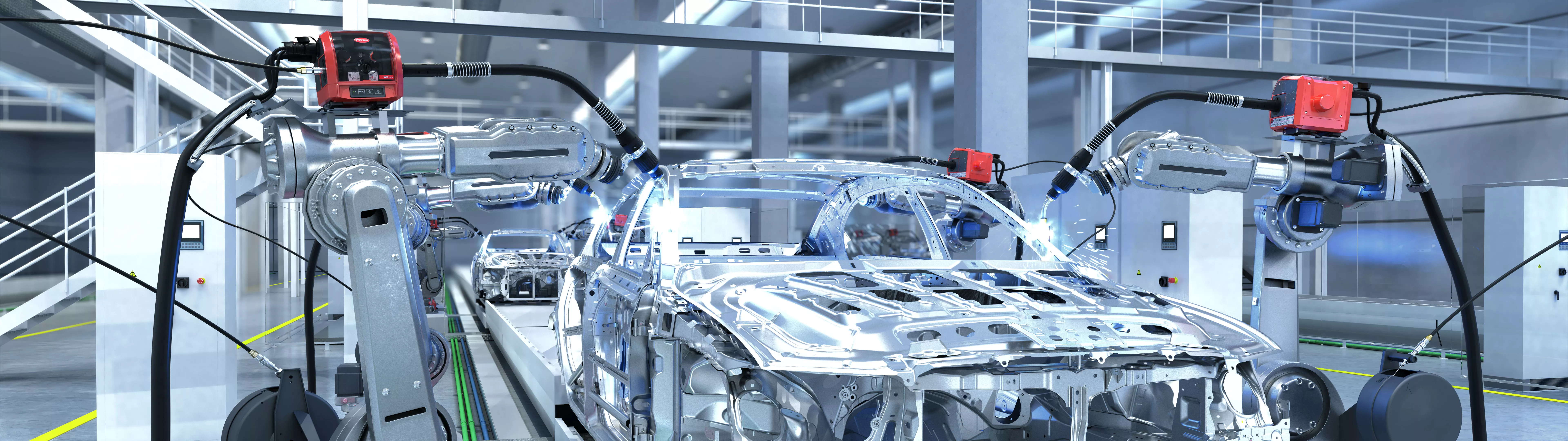

Roboter-Schweißen in der Automobilindustrie
Zeit- und kostenoptimierte
Produktionsprozesse
Herausforderung
Moderne Fahrzeuge müssen immer strengere Abgasvorschriften erfüllen - gleichzeitig erwarten Kunden aber immer mehr Sicherheits- und Komfortausstattung. Die Automobil- und Zulieferindustrie setzt daher auf Leichtbau-Konzepte: Leichtmetalle wie Aluminium und Magnesium sowie hoch- und höchstfeste Stähle gewinnen dabei als Werkstoffe zunehmend an Bedeutung.
Dies stellt auch die Schweißtechnik vor neue Herausforderungen und erfordert innovative Lösungen. Auch die Wirtschaftlichkeit spielt im Automobilbau eine entscheidende Rolle: Um im internationalen Wettbewerb zu bestehen, müssen Hersteller und Zulieferer ihre Produktions-Prozesse so zeit- und kosteneffizient wie möglich gestalten.
Partner der Automobilindustrie
Fronius ist seit vielen Jahren ein zuverlässiger Partner der Automobilindustrie. Gemeinsam entwickeln wir maßgeschneiderte Lösungen für Ihre Schweiß-Herausforderungen - mit hochwertigen Produkten und einem hervorragenden Service. Ob beim Roboter-Schweißen von Abgasanlagen, Karosserien (body in white) oder Fahrwerkskomponenten: Vertrauen Sie unserer Erfahrung und unserem Know-how.

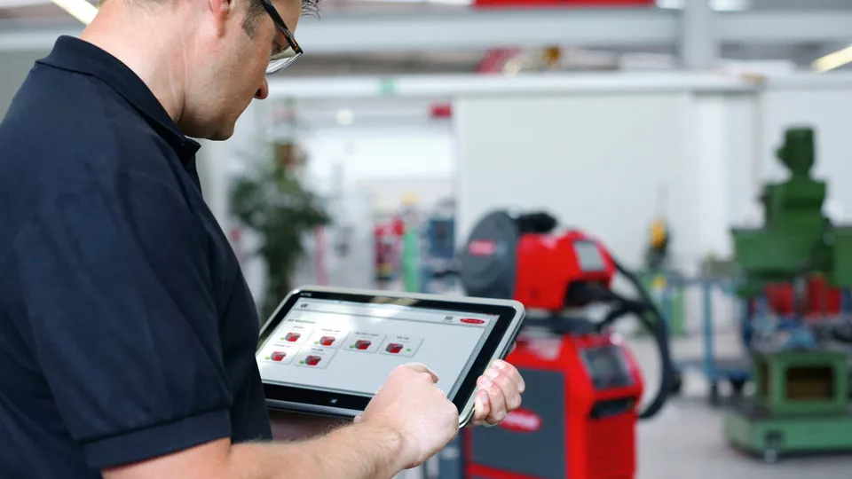

Fertigungsüberwachung mit WeldCube.
Eine Software - alle Schweißgeräte im Blick.

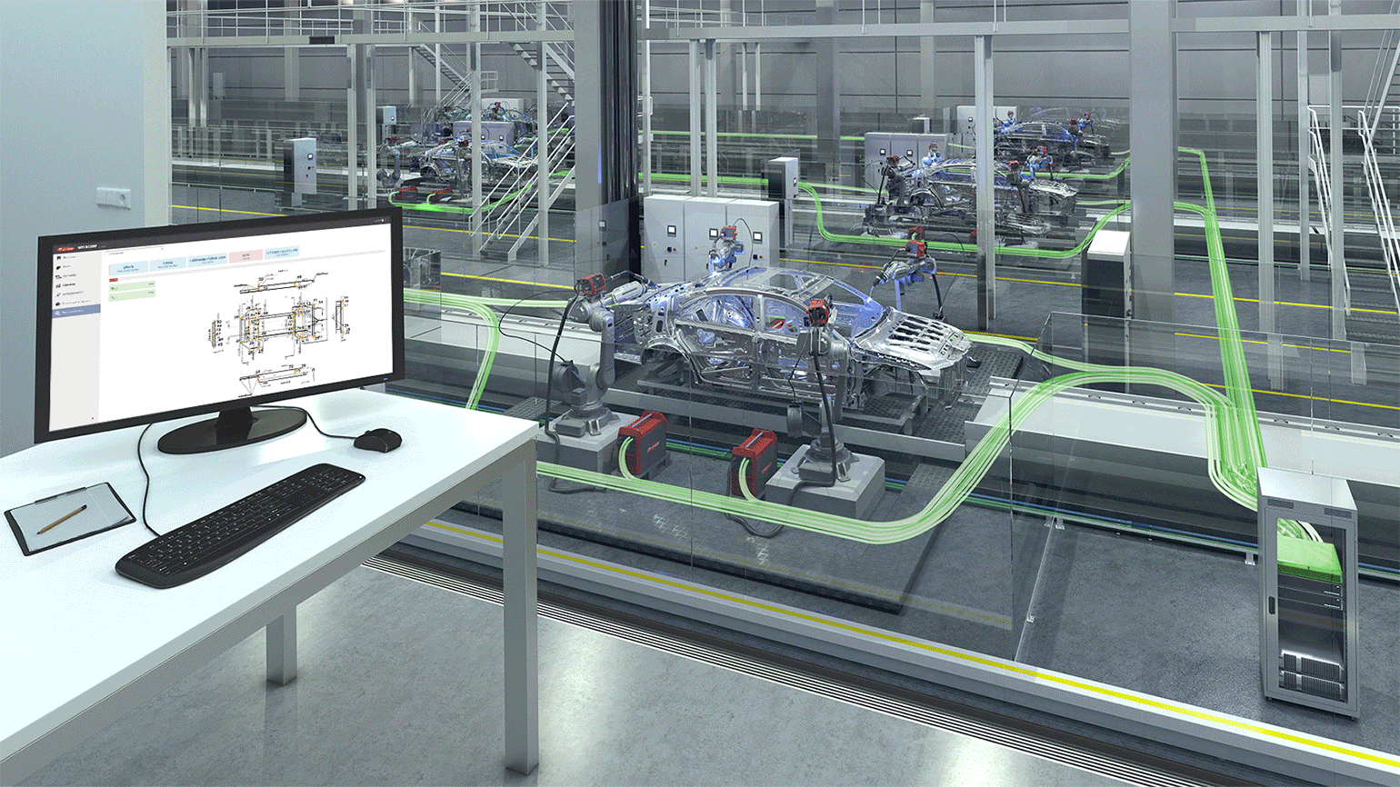

Prozess- und Kostenoptimierung sind für die Automobil- und Zulieferindustrie von zentraler Bedeutung - und die Dokumentation von Fertigungsdaten ist ein wichtiger Schlüssel dafür. Mit WeldCube von Fronius können Sie die Schweißdaten von sämtlichen Stromquellen aller Produktionslinien lückenlos erfassen und analysieren.
Das Ergebnis: Mehr Transparenz, Sicherheit und nachweisbare Schweiß-Qualität für Ihre Serienproduktion.
Sparen Sie Zeit und Kosten              mit WeldCube:
  • Schweißdaten von bis zu 50 Stromquellen zentral und gerätunabhängig abrufen und auf Knopfdruck auswerten
  • Jobs zentral erstellen, verwalten und auf die Stromquellen verteilen
  • Kosten mittels einfacher Verbrauchsanalyse von Gas und Zusatzwerkstoffen optimieren
  • Im Servicefall den Systemstatus (Seriennummer, Softwarestand, Komponentenhistorie) schnell abrufen und dadurch Stillstandzeiten verringern
  • Daten lückenlos zur Qualitätssicherung und Normerfüllung dokumentieren

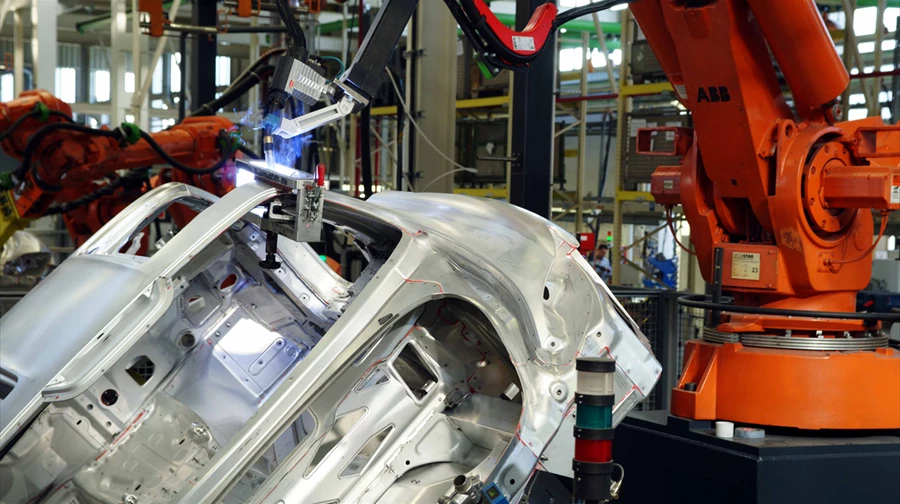

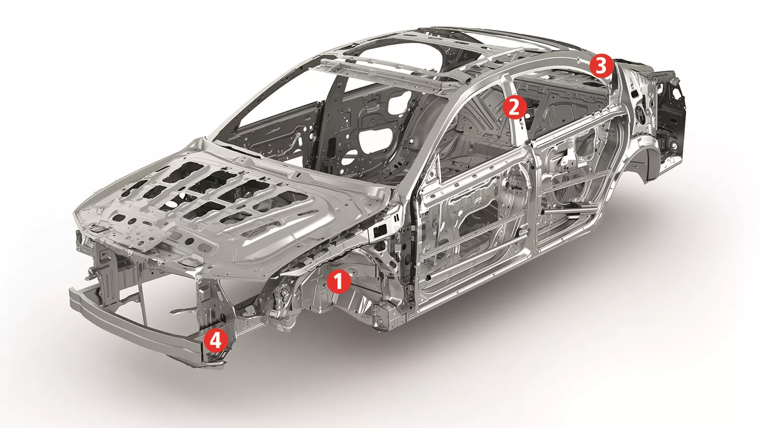

Body in White
Egal ob Stahl, Aluminium oder Mischanwendungen.
Fronius bietet den optimalen Prozess für das Schweißen der Karosserie.
Autorahmen
Challenge
  • Spritzerfreies Schweißen und Löten auf verzinktem Stahl
  • Geringer Verzug durch optimierte Wärmeeinbringung
  • Geringe Porosität
  • Stabiler Lichtbogen
  • Optimaler Einbrand
  • Hohe Schweißgeschwindigkeiten
Lösung
TPS/i PMC/CMT
LaserHybrid
Challenge
  • Spritzerfreies Schweißen von warm umgeformten Bauteilen
  • Geringere Wärmeeinbringung (bis zu 50%) als beim herkömmlichen MSG-Schweißen
Lösung
TPS/i PMC/CMT
LaserHybrid
Challenge
  • Schnelles Löten (bis zu 3m/min)
  • Flache und saubere Naht
  • Beste Nahtoptik
  • Bis zu 60% weniger Schutzgas
  • Spritzerfrei
Lösung
TPS/i PMC/CMT
LaserHybrid
Challenge
  • Hohe Stabilität des Lichtbogens
  • Geringste Wärmeeinbringung
  • Stahl-Alu-Verbindungen möglich
  • Geringe Spritzerbildung
  • Beste Spaltüberbrückbarkeit
Lösung
TPS/i PMC/CMT
LaserHybrid
Welding Challenges
  • Verbinden unterschiedlicher Materialien (Stahl-Alu-Verbindungen)
  • Beste Nahtoptik bei Sichtnähten
  • Geringer Wärmeeintrag und kein Verzug

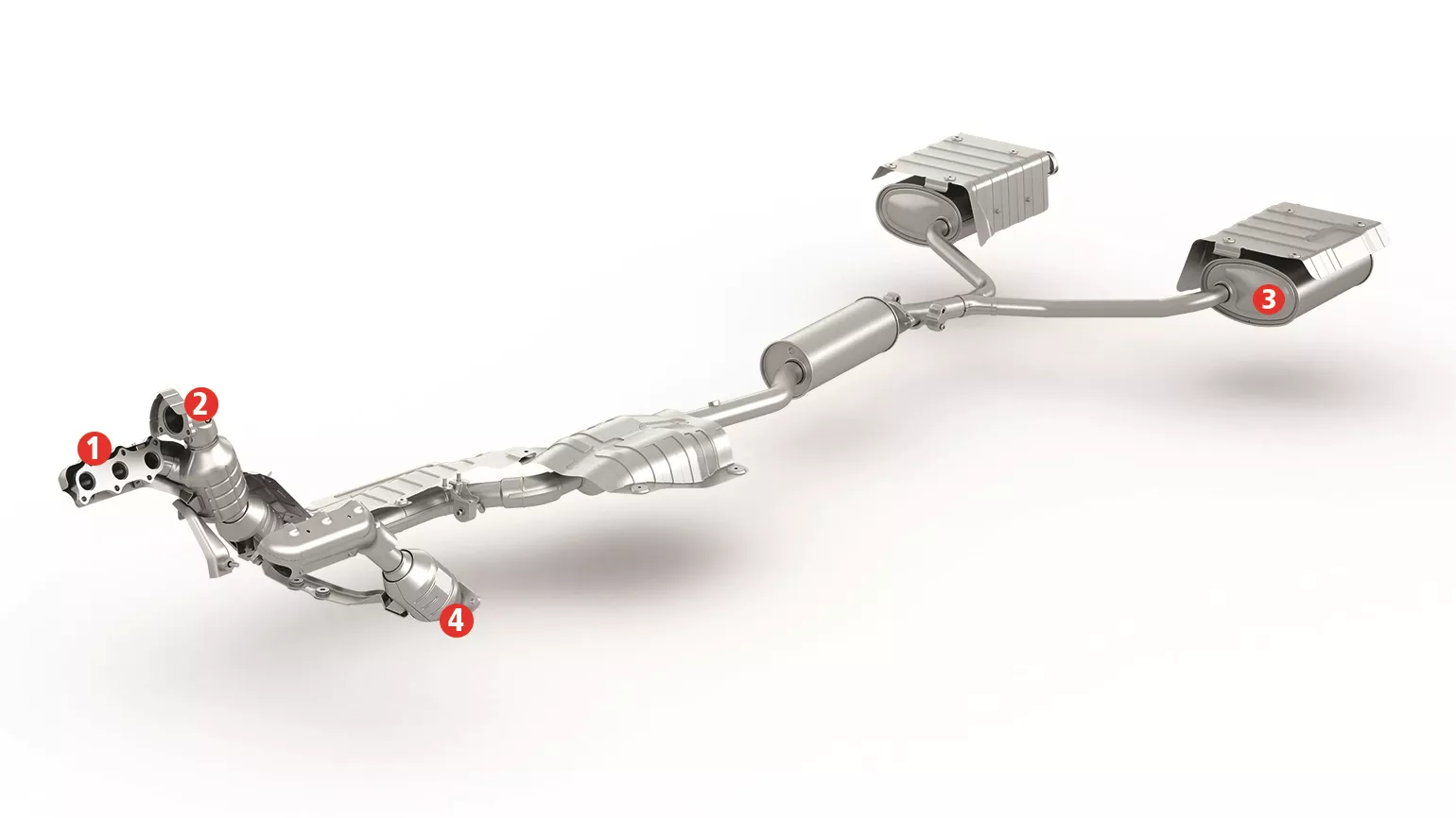

Abgasanlagen
Abgassysteme haben sich zu sehr komplexen Systeme entwickelt.
Um Gewicht zu reduzieren werden immer dünnere Materialien verwendet.
Abgasanlage
Material: ferritischer Chromstahl
Challenge
  • Hohe Bauteiltoleranzen
Lösung
TPS/i PMC / LSC
Material: Stahl
Challenge
  • Keine Schweißspritzer
Lösung
TPS/i CMT
Challenge
Lösung
TPS/i CMT
Challenge
  • Guter Einbrand
  • Gute Spaltüberbrückbarkeit
Lösung
TPS/i CMT
Welding Challenges
  • Verschweißen von sehr dünnen Materialien
  • Verbinden unterschiedlicher Materialstärken (Flansche)
  • Mehrblechverbindungen
  • Beschädigung sensibler Teile wie Katalysator oder Partikelfilter durch Schweißspritzer
  • Wirtschaftlichkeit in der Produktion, hohe Stückzahlen

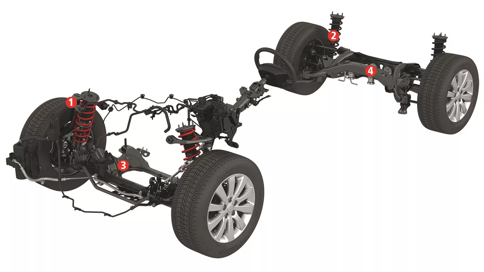

Fahrwerk
Bei Fahrwerkskomponenten handelt es sich meist um sicherheitsrelevante Bauteile, die höchste Qualität bei Schweißnähten erfordern.
Fahrwerk
Material: Stahl
Challenge
  • Durchgängige Wurzelerfassung
Lösung
TPS/i PMC
Material: Stahl
Challenge
  • Guter Einbrand
  • Wenig Schweißspritzer
Lösung
TPS/i PMC
Material: Aluminium
Challenge
  • Wenig Wärmeeintrag
Lösung
LaserHybrid
Material: Stahl
Challenge
Lösung
TPS/i CMT

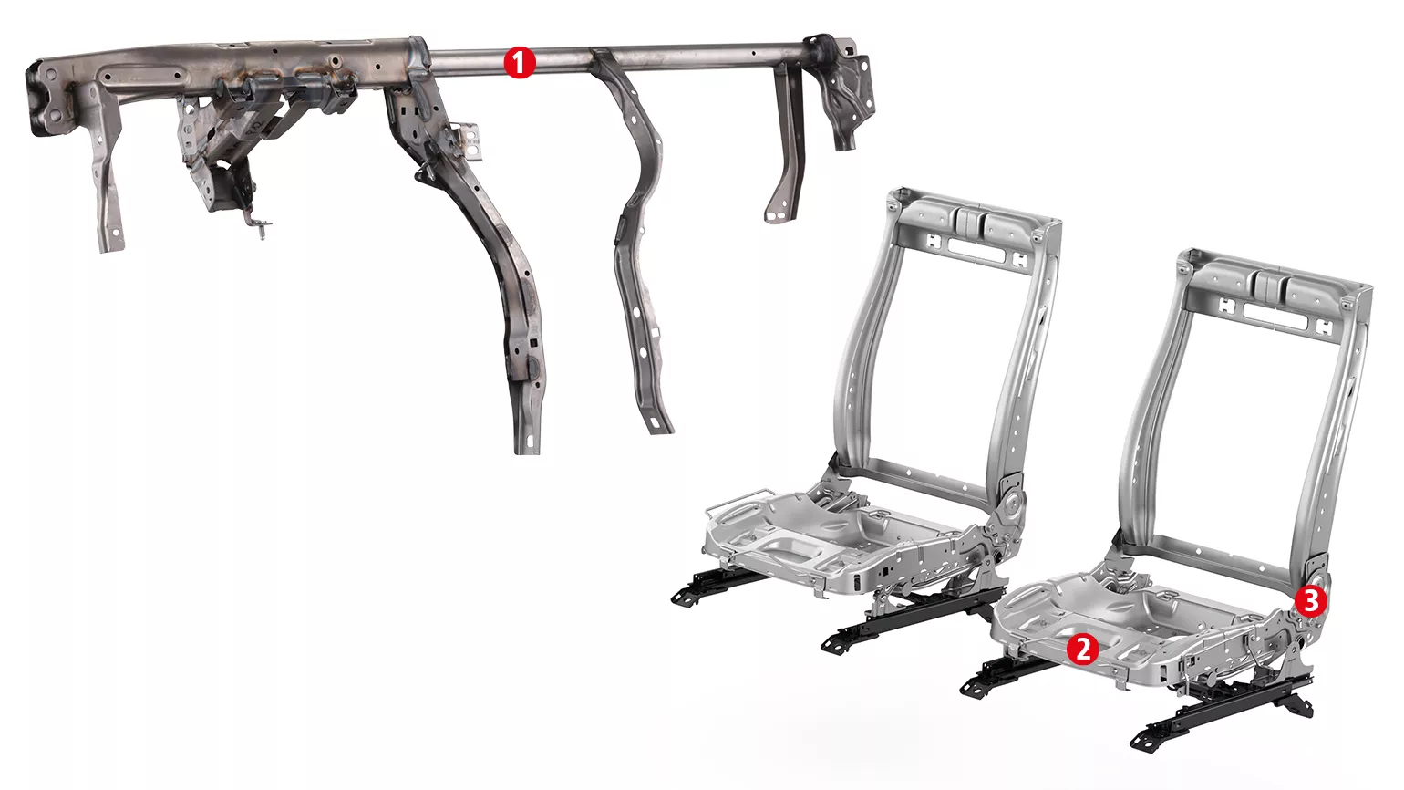

Innenraum (Sitze, Instrumentenpanel)
Im Inneren eines Fashrzeuges sind oft Sondermaterialien wie hoch- und höchstfeste Stähle verbaut.
Feine Mechaniken verlangen ein sehr spritzerarmes Schweißen.
Material: Stahl
Challenge
  • Dick-Dünn-Verbindungen
Lösung
TPS/i CMT
Material: Stahl
Challenge
  • Kurze Schweißnähte
  • Stabile Zündung
  • Guter Einbrand
Lösung
TPS/i PMC
Material: Stahl
Challenge
Lösung
TPS/i CMT
Welding Challenges
  • Sehr dünne Materialien
  • Für Spritzer empfindliche Mechaniken
  • Hoch- und höchstfesten Stählen
  • Sehr kurze Schweißnähte
  • Konstante Qualität
  • Unterschiedliche Materialstärken
