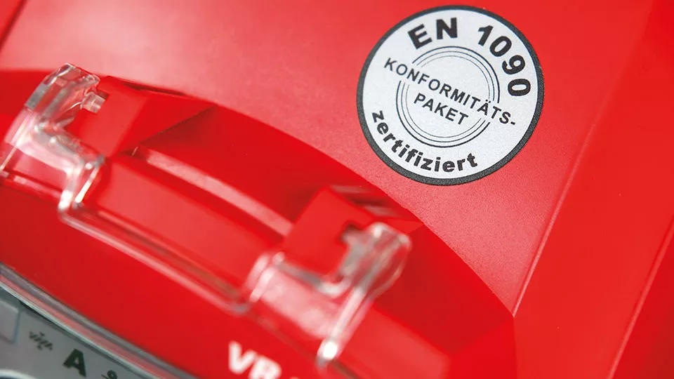

EU-Norm EN 1090 erfordert Schweißdaten-Dokumentation
Seit 2014 dürfen tragende Stahlbau- oder Aluminium-Konstruktionen nur noch vertrieben werden, wenn sie der Normreihe EN 1090 entsprechen.
Die EU-Norm erfordert eine komplette Dokumentation der Schweißnähte, damit diese lückenlos rückverfolgbar sind.
Zur Referenz Dekassian
EN1090 Zertifikat

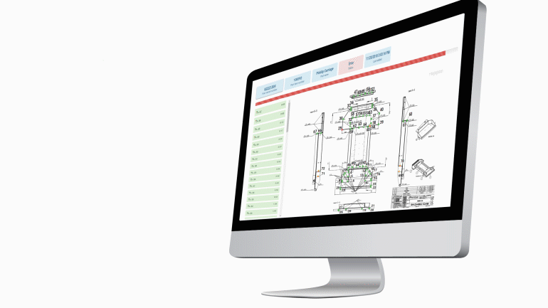

Dokumentation auf Bauteil-Ebene
Die Dokumentation auf Bauteil-Ebene ermöglicht es, Schweißnähte einem Bauteil und einem Schweißsystem zuzuweisen. Dadurch lässt sich eine durchgehende Rückverfolgbarkeit produzierter Bauteile realisieren.

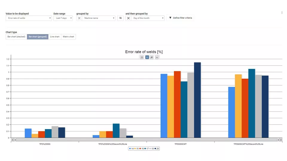

Statistiken erstellen
Mit Statistik-Funktionen können Sie einfach und schnell nützliche Auswertungen erstellen und visualisieren. Das hilft Ihnen unter anderem dabei, Produktionsprozesse zu optimieren.
Unser Beispiel zeigt die höchste Fehlerrate pro Tag und Schweißgerät analysiert mit WeldCube Premium. Anhand dieser Daten lassen sich identifizierte Fertigungsschritte näher betrachten und gegebenenfalls verbessern.
Statistik

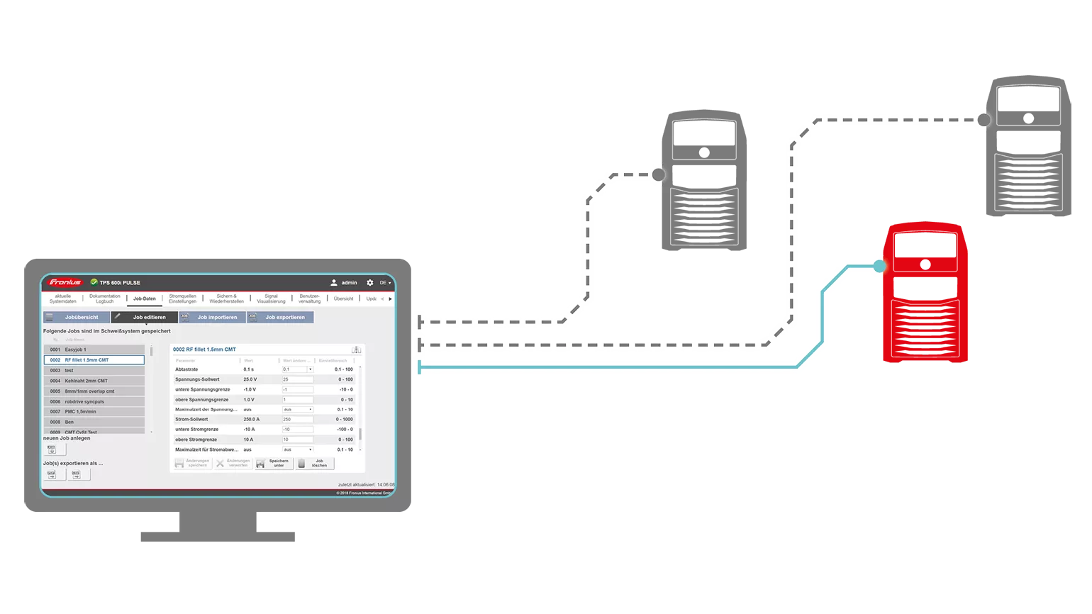

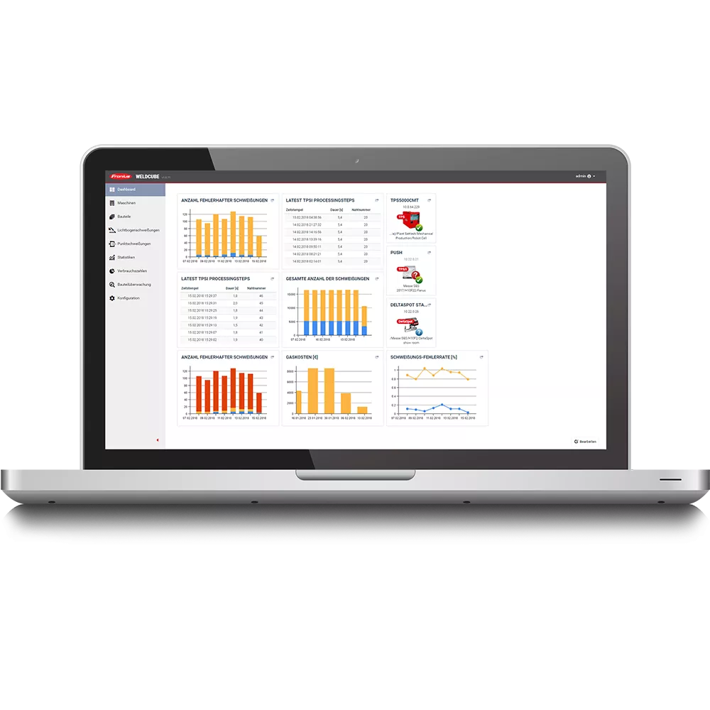

WeldCube: Unterschiedliche Varianten für jede Anforderung

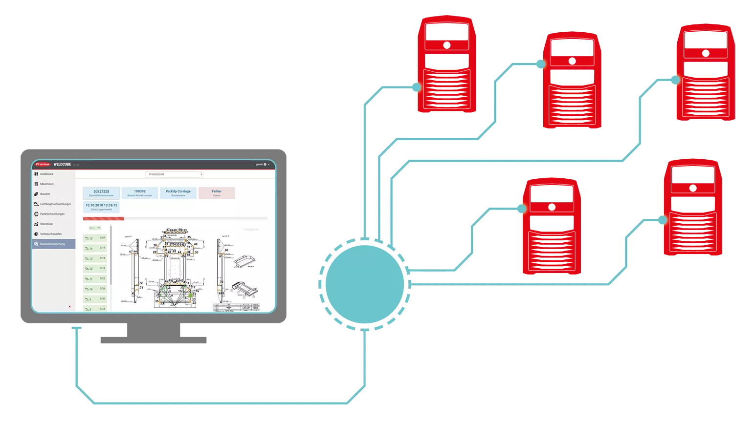

Zentrale Datendokumentation
  • Alle Daten werden in einer zentralen Daten-bank gespeichert.
  • Die Daten von allen verbundenen Systemen werden gesammelt dargestellt.
Dokumentation
Dezentrale Datendokumentation
  • Daten werden direkt im Schweißgerät gespeichert.
  • Immer ein Schweißgerät im Blick: Einsehen oder Bearbeiten erfolgt pro Schweißgerät.
Dokumentation
WeldCube
Light
In jeder TPS/i ist WeldCube Light im SmartManager verfügbar – ohne zusätzliche Kosten. Mittelwerte über jede Schweißnaht werden direkt im Schweißsystem aufgezeichnet, pro TPS/i webbasiert visualisiert und als PDF-Export zur Verfügung gestellt.
Mehr zu WeldCube Light
WeldCube
Basic
Für Anwender, die neben den Mittelwerten auch Istwerte mit einer Abtastrate bis zu 100ms, Limit Monitoring oder Editier-Funktionen für Sollwerte benötigen, ist WeldCube Basic die ideale Lösung. Auch hier werden die Daten direkt im Schweißsystem aufgezeichnet und web-basiert visualisiert. Dabei stehen sowohl ein PDF- als auch ein CSV-Export zur Verfügung.
Mehr zu WeldCube Basic
WeldCube
Premium
WeldCube Premium speichert die Schweißdaten vernetzter Fronius-Systeme in einer Datenbank. Neben der TPS/i können Sie auch andere digitale Schweißsysteme sowie DeltaSpot mit WeldCube Premium verwenden. Die zentrale Ablage ermöglicht eine übergreifende und bauteilorientierte Dokumentation, Auswertung und Analyse der Daten. Tabellarische und grafische Auswertungen stehen auf Knopfdruck zur Verfügung.
Mehr zu WeldCube Premium
